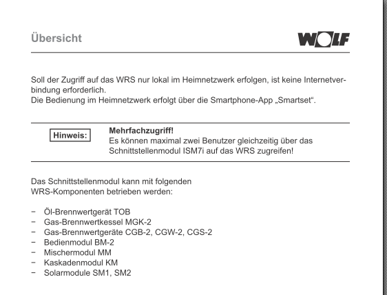

Die ISM7i und ISM7e laufen nur ab BM2 richtig.
Es hätte ja sein können, das jemand das Problem schon gelöst hat.

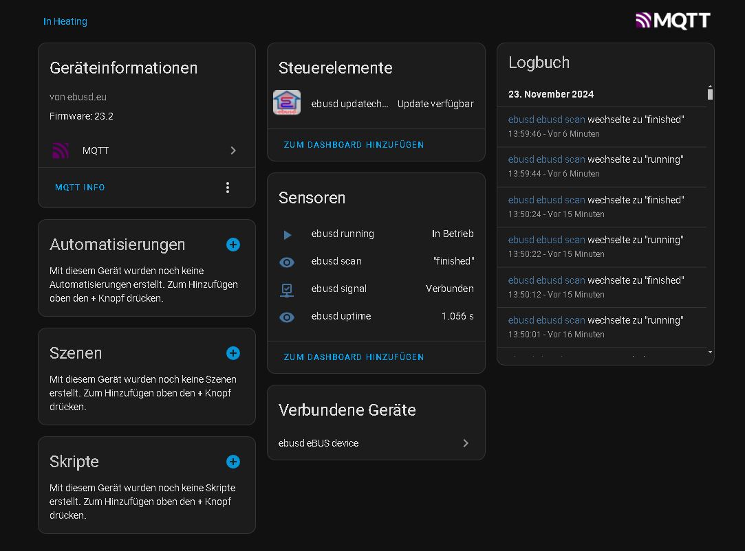

Im der Mqtt Integration habe ich folgende Ordner:
ebusd , ebusd eBUS device ,  ebusd/wolf , ebusd/wolf eBUS device .
Nur in ebusd sind Werte (global running , In Betrieb | global scan , "finished" | global signal , Verbunden | global uptime , 689.009 s.
Im Verz.  ebusd eBUS device  steht updatecheck_device, Aktuell
In den restlichen Verzeichnissen sind die Daten nicht verfügbar.

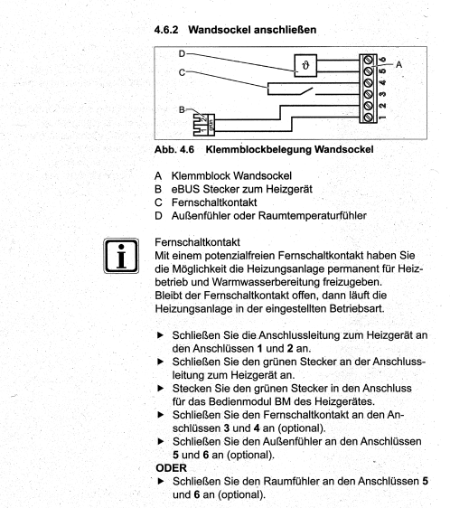

Ausschalten der Therme nicht Netz sondern über die Klemmen an der Leiste. Die Therme ist weiter unter Spannung. Uhrzeit hat sich nicht auf 00:00 Uhr gestellt, läuft weiter. Beim Ebus teile ich deine Vermutungen, will aber nicht glauben, dass es keinen gibt, der das geschaft hat, oder?

Ich weiß nicht genau was Du mit “richtig” meinst, aber das ISM7e sollte auch mit einem BM funktionieren.

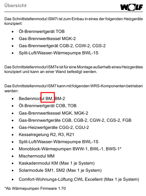

In meiner BD von der ISM7i steht nichts vom BM sondern nur vom BM2
Beste Grüße
Finde den Unterschied. :wink:
joo, das e hatte ich überlesen. Das Teil kost aber auch 250 Euronen .Das ist mir die Sache denn auch nicht wert.

Oh, das geht? Bei mir ist links vom BM ein Drehknopf, der die ganze Kiste stromlos macht.
Am BM gibts dann noch eine Standby-Stellung über den linken Drehgeber zugänglich. Ist letztere tatsächlich auch über die Klemmen auszulösen, wenn ja welche? Und was muss dran, Schalter nach Masse?
Irgendeinen Anschlussplan müsste ich hier noch haben, kann mich aber nicht erinnern etwas darin gesehen zu haben was nach einem Standby-Eingang aussah.

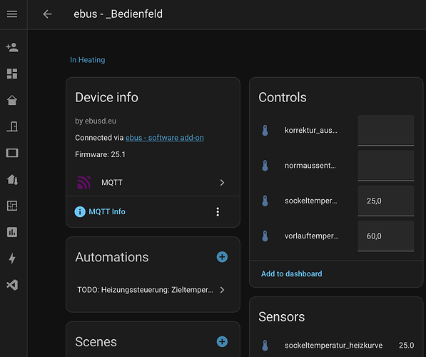

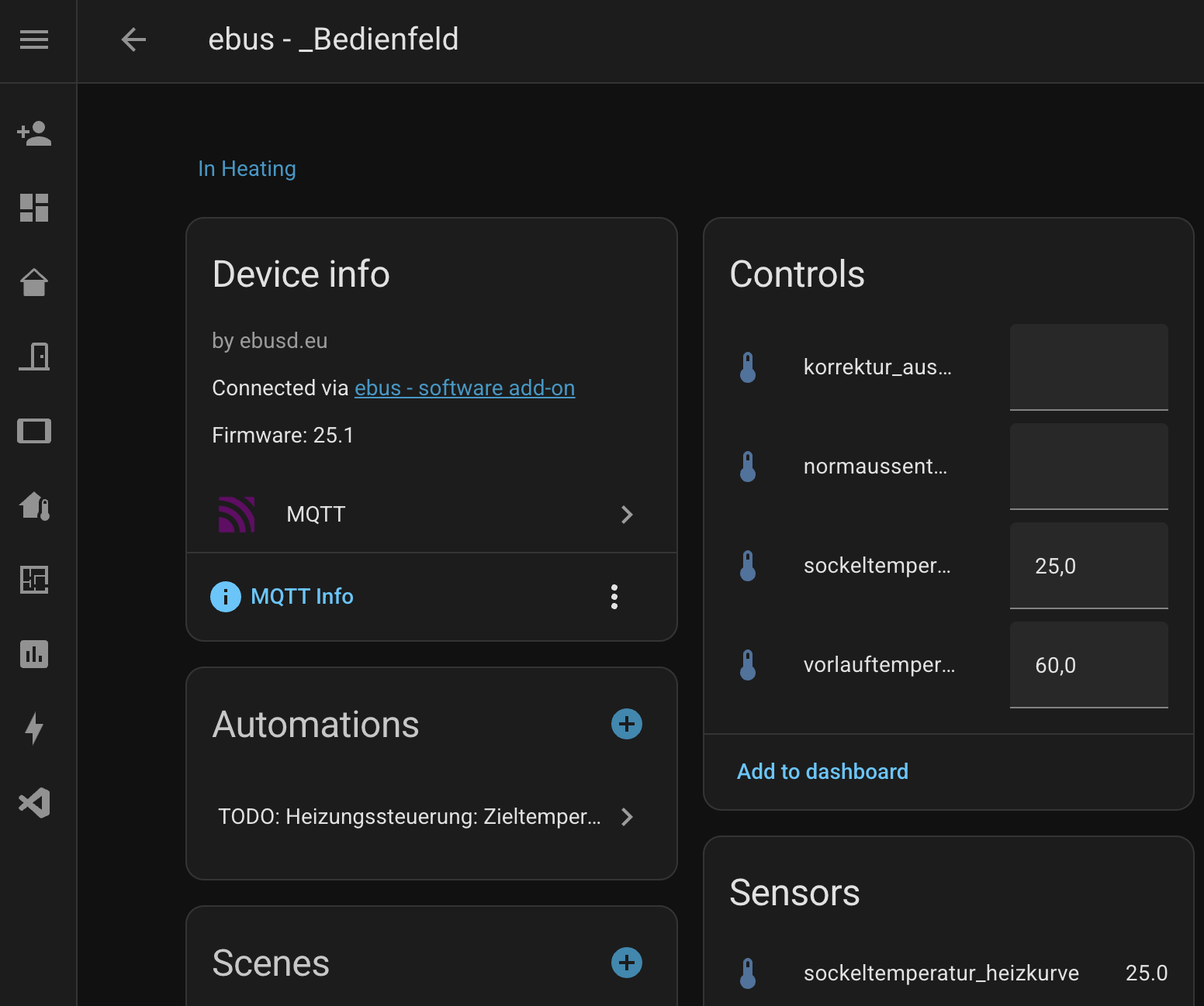

Ich habe eine Wolf CGU-2K-18 mit RM-2 Raummodul am laufen und komme so langsam über probieren an immer mehr Werte wie Temperatur am Bedienteil, Vorlauf Istwert, Vorlauf Sollwert, Warmwasser Soll, …
und auch Einstell-Möglichkeiten:

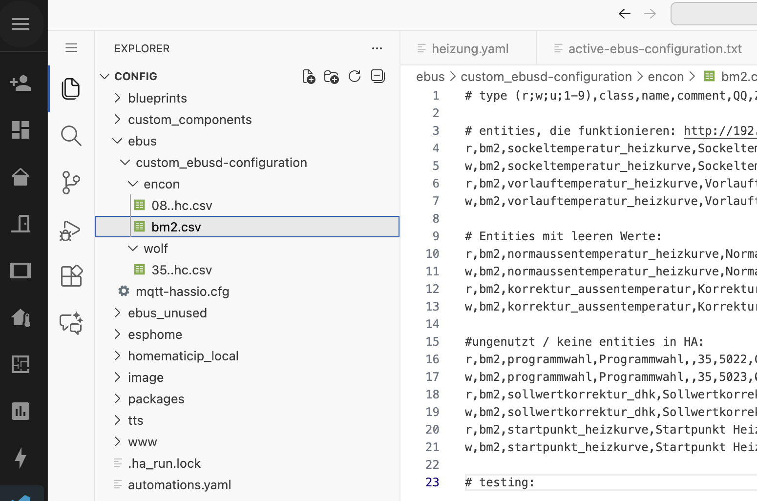

Meine Ordnerstruktur sieht so aus:
Und meine eBUSd Config so:
scanconfig: true
loglevel_all: notice
mqtttopic: ebusd
mqttint: /etc/ebusd/mqtt-hassio.cfg
mqttjson: true
network_device: ens:192.168.xxx.xx:9999
latency: 10
configpath: /config/ebus/custom_ebusd-configuration
accesslevel: "*"
http: false
readonly: false
commandline_options: "--mqttvar=filter-direction=r|u|^w"
Achtung - Über die commandline_options habe ich das Schreiben von Werten aktiviert.
