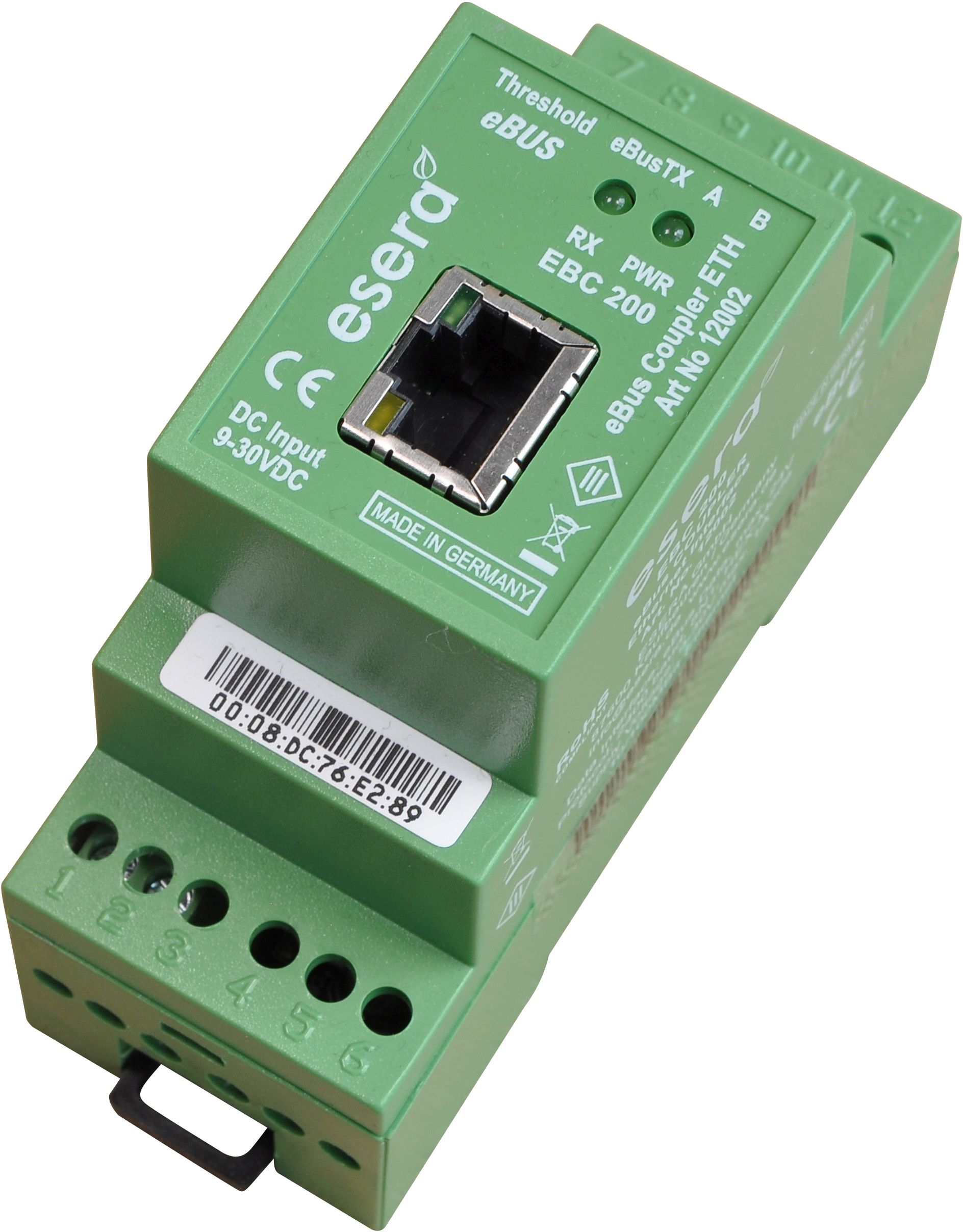

Der Hinweis ist berechtigt. Ich tendiere aktuell zu der eBus-Variante von esera. Da kann ich dann einen einzeiligen Unter verteiler neben die Heizung setzen und das damit “sauber” verbaut haben.
Bei dem anderen Koppler weiß ich nicht, wo ich das Board “verstecken” soll.
Wird esera von Home Assistant unterstützt?
