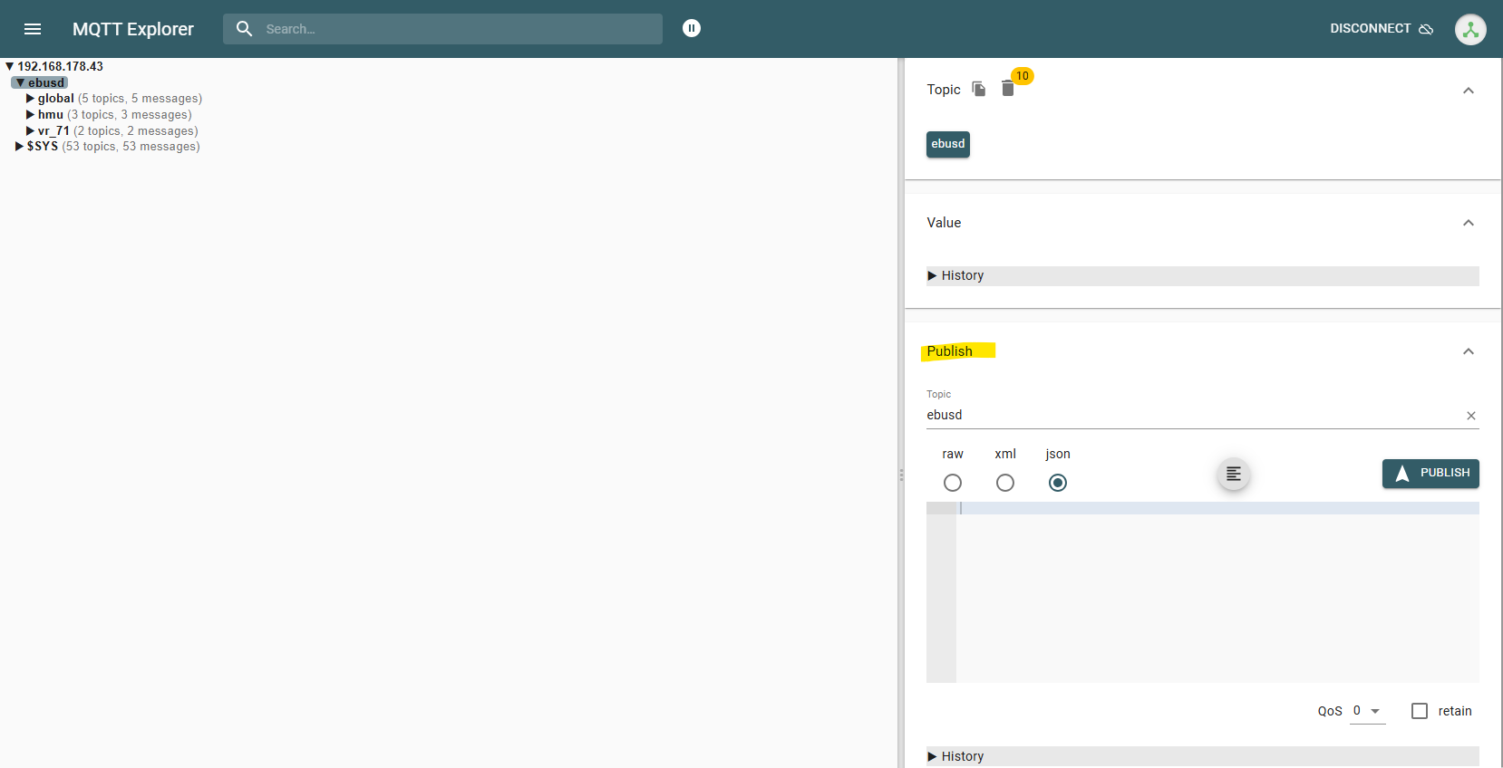

Sorry wenn ich da so blöd frage: Wie genau geht das per MQTT? Zur Info: Ich habe den Mosquitto broker. Wäre das dann im publish Bereich?
Gibts dazu zufällig irgendwo eine Anleitung? :see_no_evil:

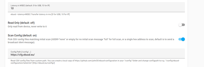

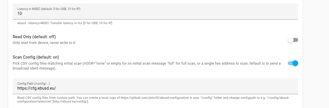

Wenn ich im Addon umstelle bekomme ich diese Fehlermeldung
> ebusd --foreground --mqtthost=core-mosquitto --mqttport=1883 --mqttuser=addons --mqttpass=Aiyohngei6ief7iexae2baeto3kahv8peetahng2vaiG5ve1ibooviek8shai6th --readonly --scanconfig --mqttjson --configpath=https://cfg.ebusd.eu/ --latency=10 --accesslevel=“*” --mqttint=/etc/ebusd/mqtt-hassio.cfg --mqtttopic=ebusd --lograwdatasize=50 --device=ens:192.168.188.36:9999 --log=all:notice
cannot combine readonly with answer/generatesyn/initsend/scanconfig
2025-01-26 15:35:43.796 [main error] invalid arguments
Da Schein noch die option --readonly mitgegeben zu werden. Die muss weg
Habe nur den Read Only Schalter betätigt, das scheint aber dann nicht der richtige Weg zu sein. Habe dann

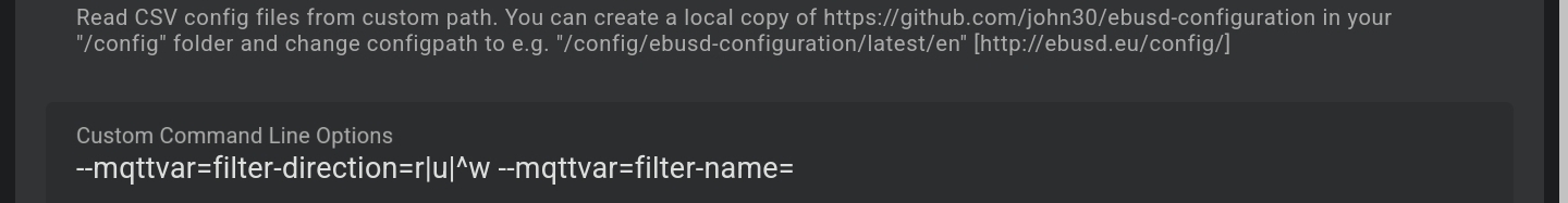

--mqttvar=filter-direction=r|u|^w  --mqttvar=filter-name=
hier eingetragen. Das Addon startet dann mit
> ebusd --foreground --mqtthost=core-mosquitto --mqttport=1883 --mqttuser=addons --mqttpass=Aiyohngei6ief7iexae2baeto3kahv8peetahng2vaiG5ve1ibooviek8shai6th --scanconfig --mqttjson --configpath=https://cfg.ebusd.eu/ --latency=10 --accesslevel=“*” --mqttint=/etc/ebusd/mqtt-hassio.cfg --mqttvar=--mqttvar=filter-direction=r|u|^w  --mqttvar=filter-name= --mqtttopic=ebusd --lograwdatasize=50 --device=ens:192.168.188.36:9999 --log=all:notice
Das sollte ja dann so richtig sein? Oder nicht?

Ich denke es sollte aber hier eingetragenen werden.
Oh das hatte ich überlesen ja das ist richtig. Das muss in die Comandline option.
Danke, habe es geändert. Mal sehen ob da was kommt.
/edit
Klappt danke
