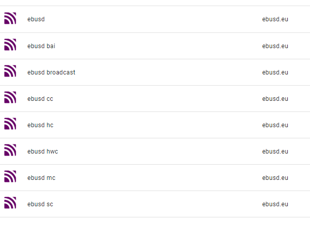

installiert, aber er hängt ja bei mir an der USB. Das “SOLSY” habe ich mir bei John30 erlesen und soll wohl für die 620/3 die richtigen Parameter bringen. ( in meinem Fall) Nun hatte ich zuerst “bai” drinzustehen , da ist nicht viel passiert, nach Umstellung hat er unter MQTT
8 Geräte mit 208 Entitäten gefunden.

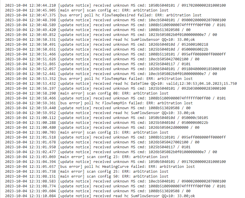

Leider kriege ich aber keine vernünftigen Daten außer den Broadcast Werten wie AussenTemp, Sumflow und das der ebusd läuft. Hier mal ein Stück Protokoll vom Ebusd Adon
Anfangs waren auch noch andere Werte da , mit kryptischen Bezeichnungen, die sind aber jetzt alle offline.
Ob das an dem ESERA Adapter liegt oder an der 620/3 habe ich bisher nicht herausgefunden.

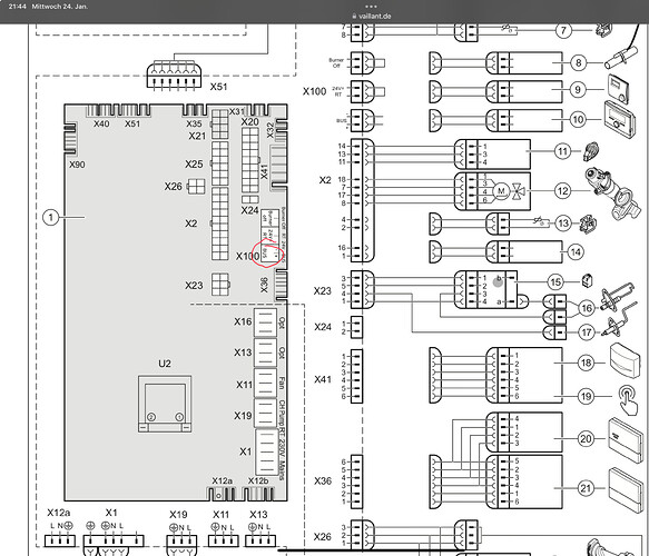

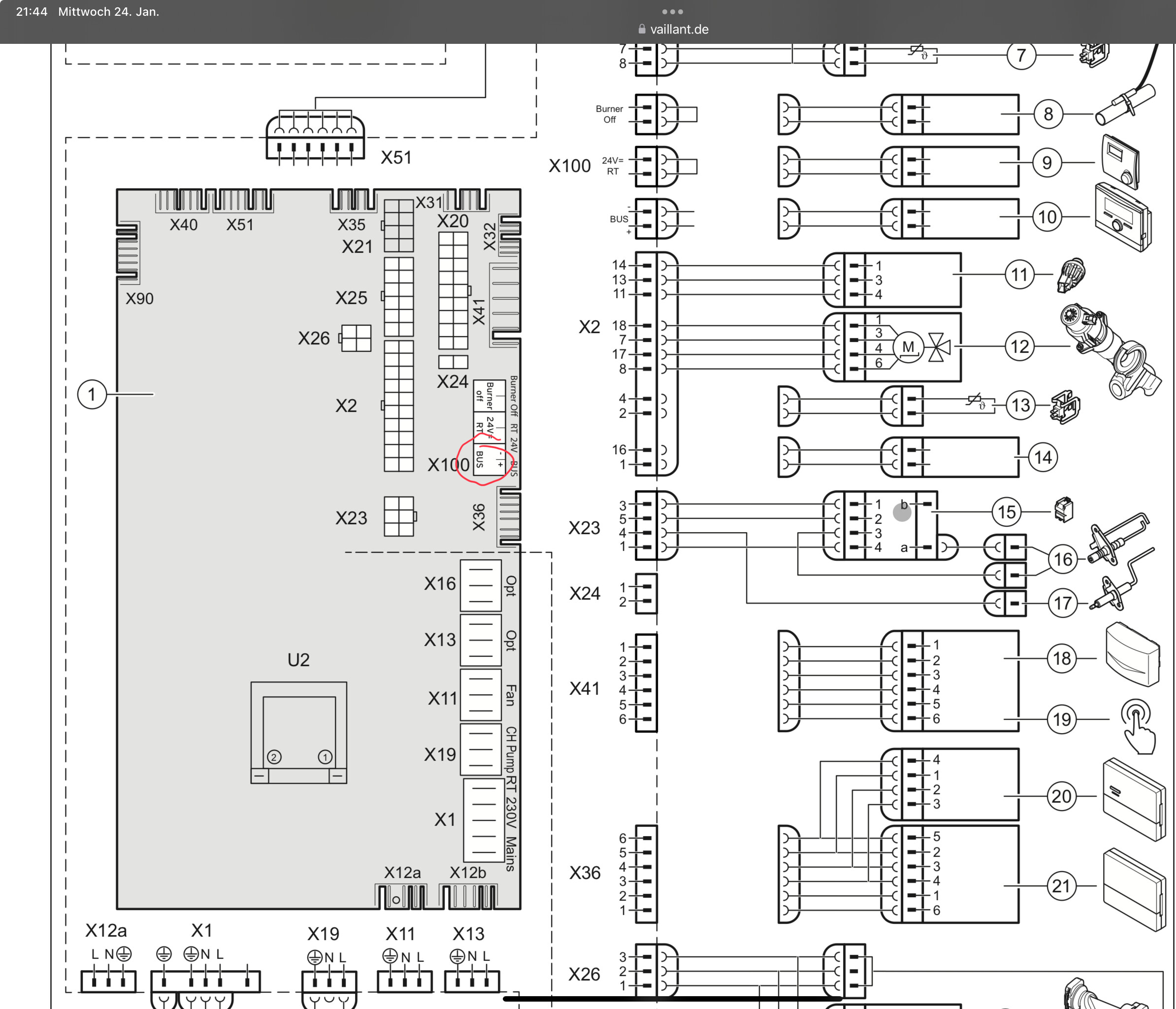

Wo habt Ihr bei Eurer Heizung den eBus angeschlossen? Wir haben eine ecotec exclusiv (VC 20/1-7). Der Schaltplan sieht so aus:
Angeschlossen habe ich die eBus-Leitung am „BUS“-Abgang. Dort geht auch das Wandbedienteil ab. Ist das bei Euch auch so oder habt Ihr die Kabel anderweitig aufgelegt?
Danke für Euer Feedback,
Grüße
Gilhin
EDIT: Bei dem eingekreisten Abgang handelt es sich um die „erdbeerrote“ Klemme.

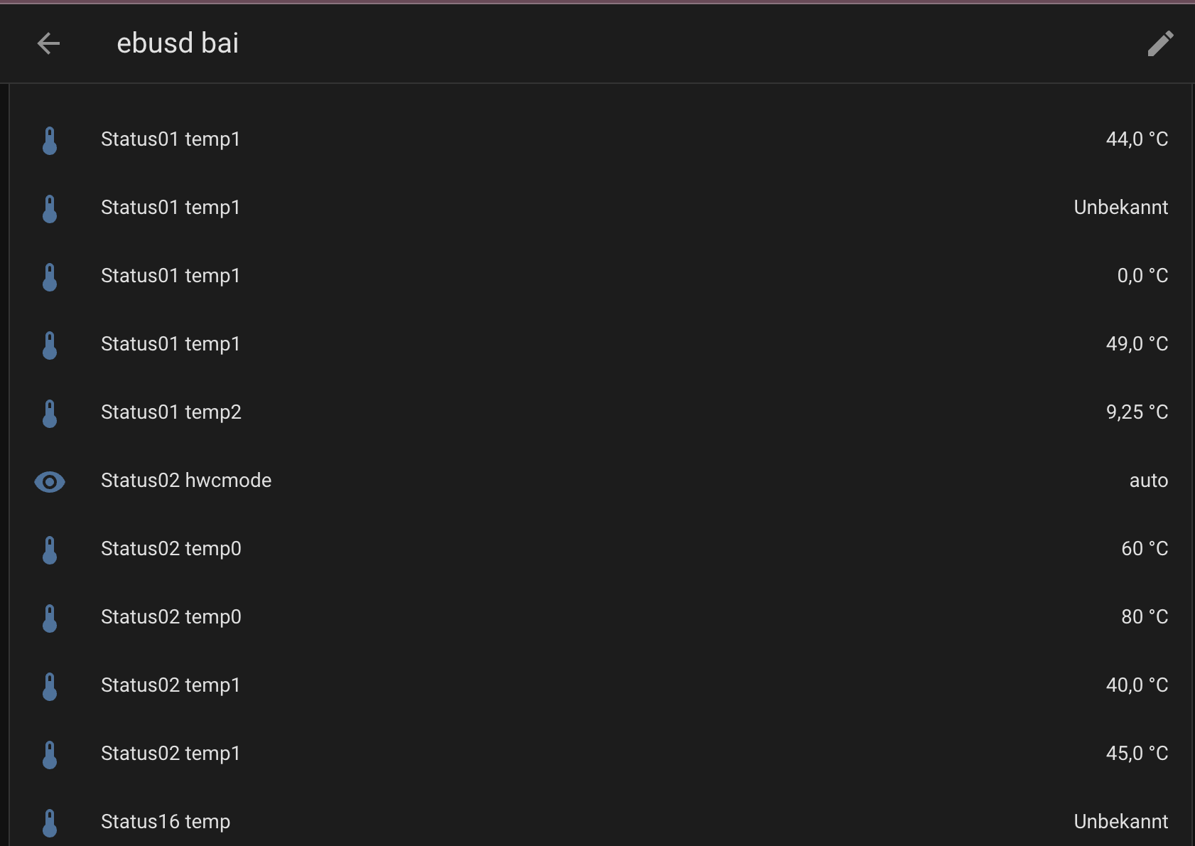

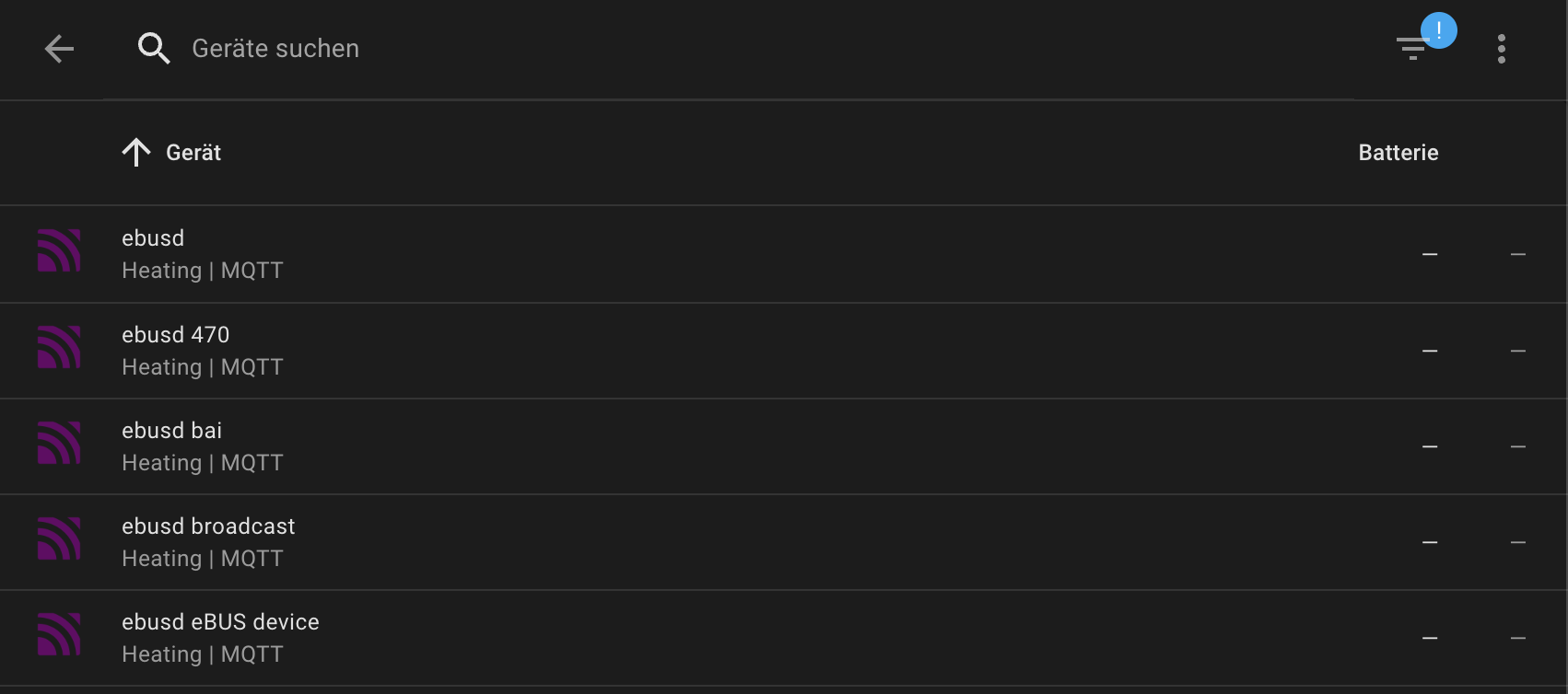

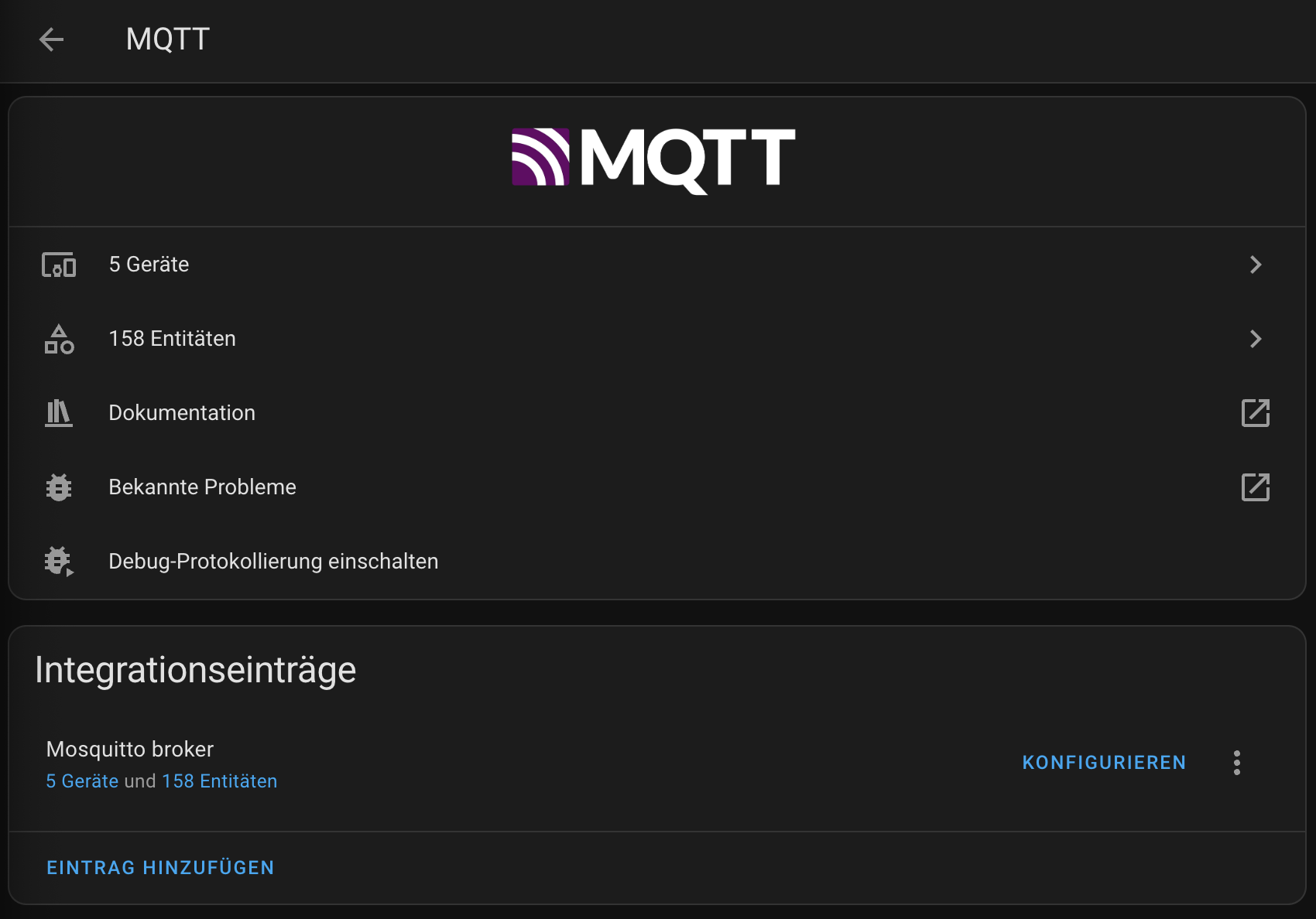

Den Adapter habe ich schnell zum fliegen bekommen, eine Verbindung ist grundsätzlich gegeben, es wurden munter Entitäten angelegt und es werden kontinuierlich Werte empfangen.
ABER: Die Übersetzung oder Zuordnung (soweit ich weiß mittels csv-Dateien) scheint nicht zu funktionieren.

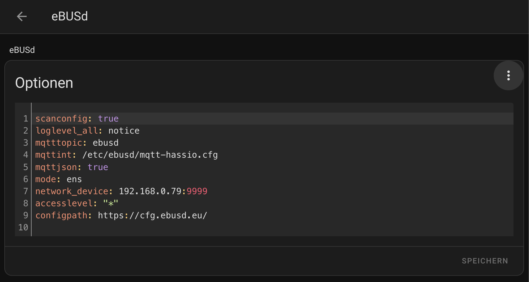

Meine Config des ebusd-Addons sieht wie folgt aus:
Habt ihr da vielleicht noch eine Idee, was falsch laufen könnte?

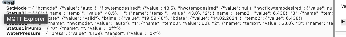

Hallo, ich kämpfe auch schon seit einiger Zeit mit der Anbindung unserer Vaillant auroCOMPACT VSC S 206 an Home Assistant OS 11.5. Für den ebus verwende ich eBUS Adapter Shield v5 mit WiFi Verbindung. Ich habe das eBUSd Add-on, den Mosquitto Broker und den MQTT Explorer installiert. Im MQTT Explorer sehe alle Geräte des eBUSd, unter bai die Entitäten und diese dann auch in HA.
Mir fehlte aber der Wert für WaterPressure in HA, im MQTT Explorer wird der Wert allerdings angezeigt. Kennt jemand eine Lösung?

Das ist interessant, bei mir ist es ebenso: Konntest du schon eine Lösung finden?
Hatte selbst irgendwo gesehen, dass es am HA ebus addon liegen könnte daher werde ich das bald nochmal unter Linux probieren.
