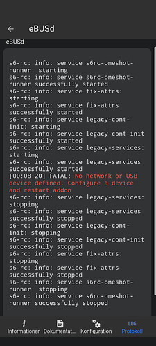

Komisch, ich habe noch keinen ebus-Adapter (kommt in den nächsten Tagen) und trotzdem habe ich beim starten des Addons folgendes im Protokoll.

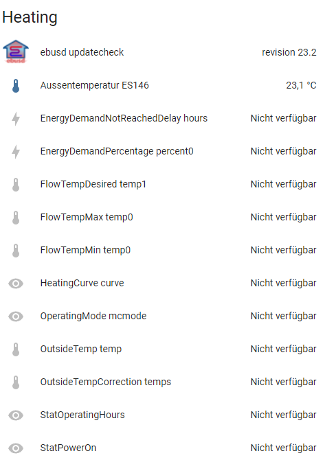

Nachdem ich ihn einen Tag in Ruhe gelassen habe hatte ich im MQTT 8 Geräte und 208 Entitaten…
Toll könnte man denken.
Es erschien auch in der Übersicht eine neue Anzeige (von ganz alleine) mit dem namen “Haeting” und
etlichen kryptischen Werten.
Leider werden nur broadcast Werte wie Aussentemperatur und und der Zustand des Ebusd angezeigt, der Rest ist “nicht verfügbar”
Hat jemand dieses Problem auch ? Oder gelöst?
