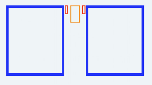

Ich vermute Frank hofft drauf, dass es vielleicht so einen Sensor gibt:
Blau die Fenster
Rot die Magneten
Orange der Sensor selber

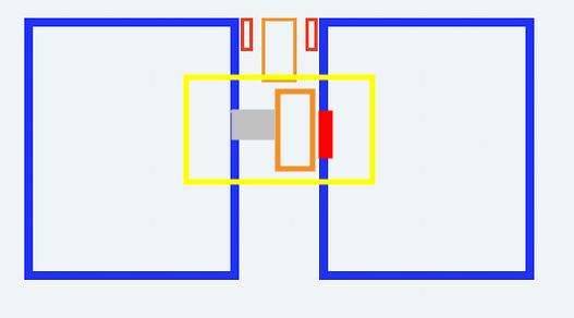

Deine Variante mit den Doppelflügelfenstern habe ich hier bei meinen drei Doppelflügel-Terrassentüren üb­ri­gens mit nur einem Magneten realisiert. :wink: Einfach den Sensor mit einem Abstandshalter montieren.
Meine Variante (mal eben schnell hingemalt). :rofl:
Blau die Fenster
Rot die Magneten
Grau der Abstandshalter
Da lag aber weniger daran das ich evtl. zu “geizig” war mir weitere Fenstersensoren zu kaufen, :laughing: sodern eher daran das mir zu dem Zeitpunkt die Fenstersoren ausgegangen waren und ich aber trotzdem an dem Tag irgendeine Lösung umsetzen wollte. So ist es dann zu dieser Lösung gekommen, die auch heute noch so besteht. :slightly_smiling_face:

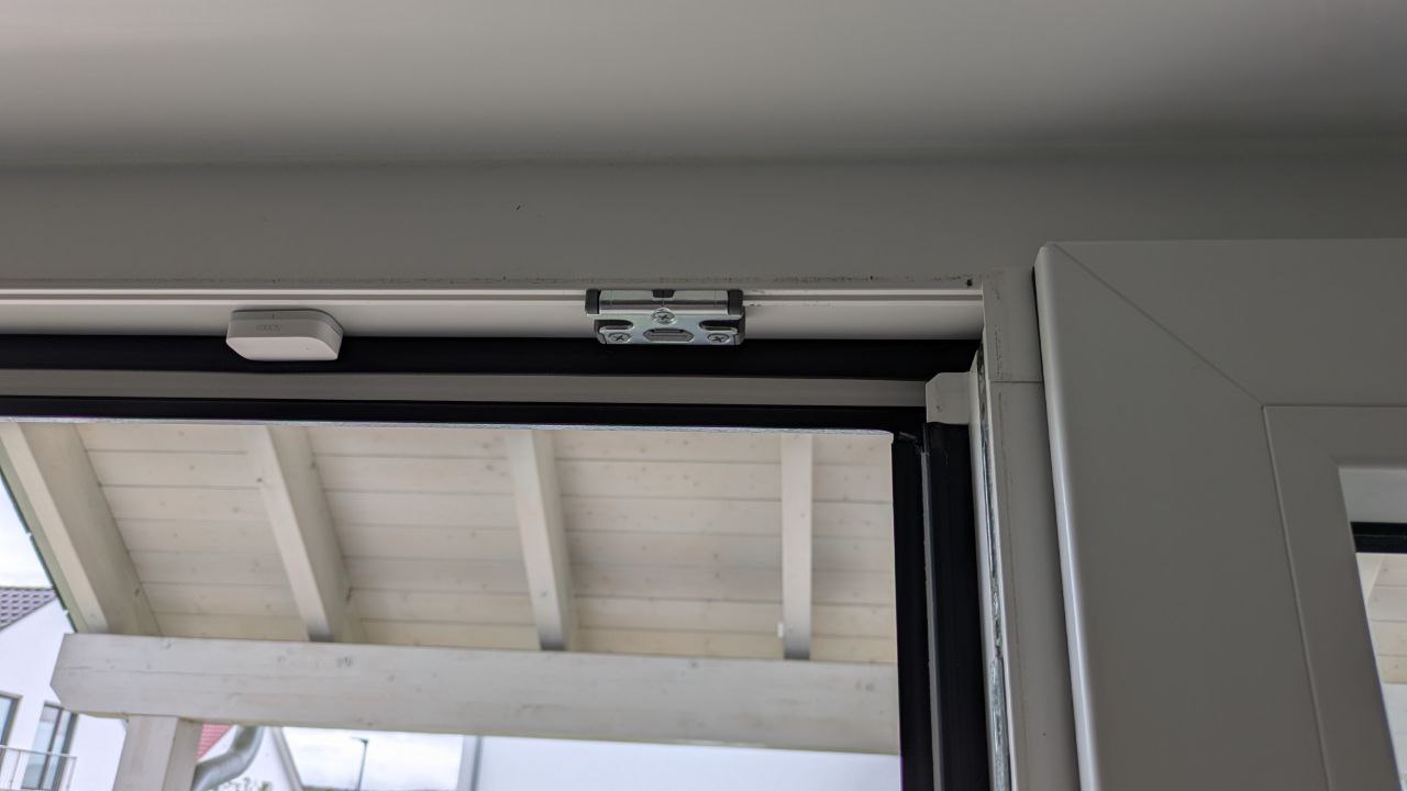

Leute hört endlich auf eure Kontakte sichtbar irgendwo hin zu kleben. Die Dinger gehören so montiert (geht eigentlich bei fast jedem Fenster):
Und ja hier geht es eigentlich um was anderes … aber:
Warum nicht einfach mehrere nutzen und eine Gruppe daraus machen?
(ich sehe gerade, dasss ich mal wieder putzen sollte :smiley:)

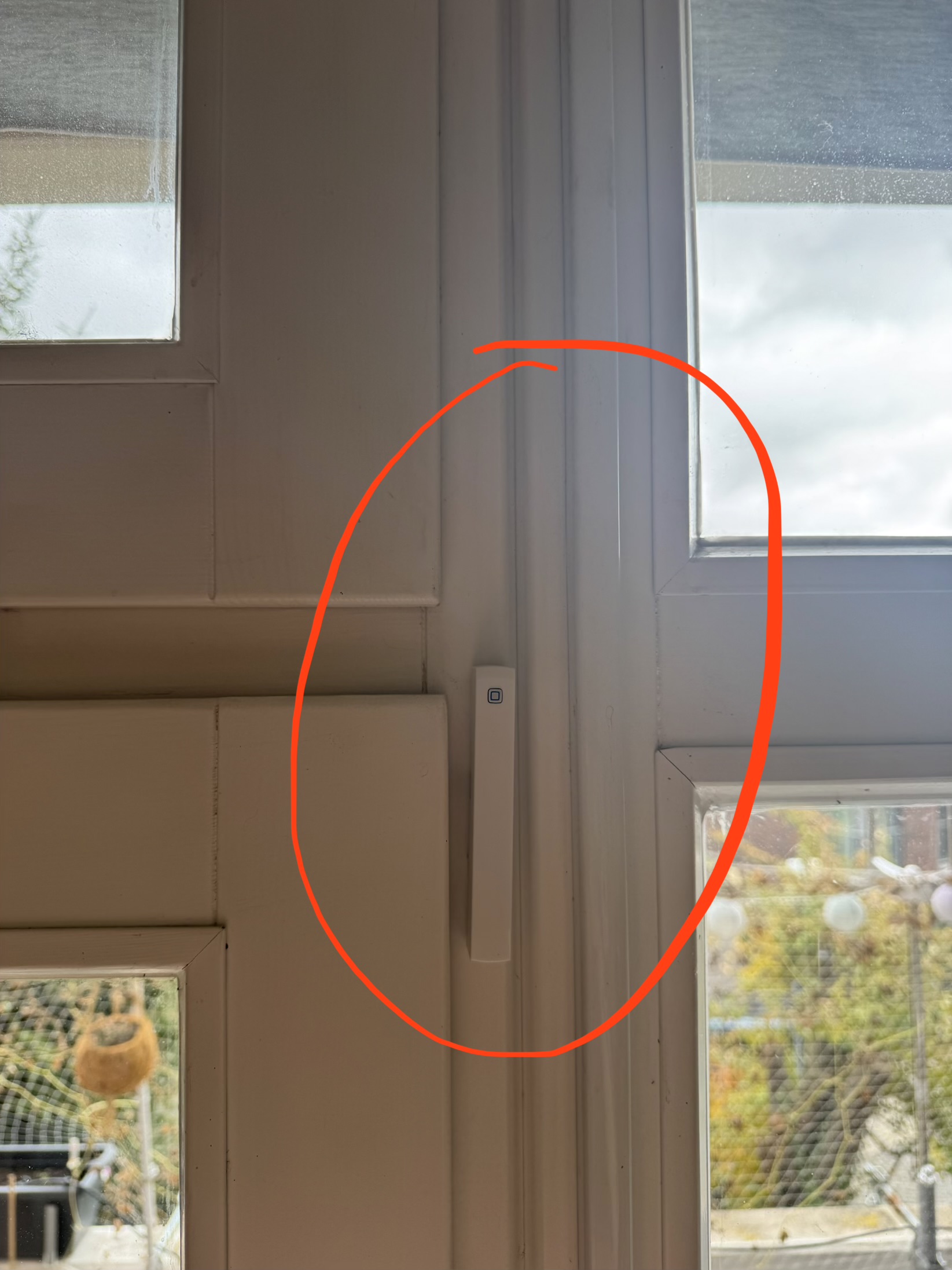

Ihr wollt ein Foto…. Hier nimmt :wink:
Nebeneinander wäre sicherlich einfacher als über einander
