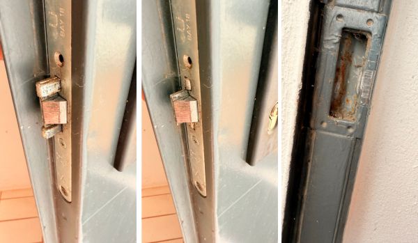

Daher suche ich noch nach einer Lösung für den Schaltknauf (“Wenn 2x gedreht nach links = abgeschlossen”). Wenn jemand eine Idee hat, mit was für einem Sensor man so etwas realisieren könnte - immer her damit.
Ich hab so ein Xiaomi Fenster/Türsensor in den Hohlraum hinter den Riegel gebaut und einen kleinen 2mm dicken Supermagneten genau auf den Riegel geklebt. Der Xiaomi läuft nur per Bluetooth was die Shellys abgrasen. Das Teil muss aber einmal kurz in die Chinacloud damit man mit einem kleinen Tool den Bluetooth Key auslesen kann, dann kann man den Xiaomi wieder aus der App löschen und den in HA importieren.
Ahh ich seh grad…kein Platz, nichts was nicht eine Bohrmaschine schaffen könnte. Ging zumindest bei mir da einen Hohlraum zu bohren das der Sensor hinter passt
