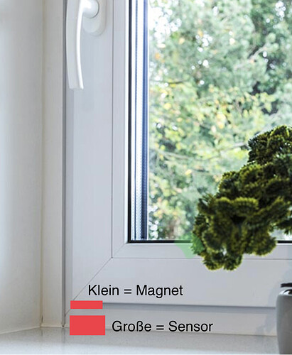

Hallo, prinzipiell werden die oben an den Flügel + Rahmen gegenüber von den Fensterscharnieren / Anschlag angebracht, so wird es meistens in der Werbung der Hersteller gezeigt, was meiner Meinung nach falsch ist: zu allererst, wenn es eingebrochen wird, werden die Fensterflügel in unteren Bereich ausgehebelt da wo keine Fensteranschläge sind (unter dem Griff)
Zusätzlich sind die auch, wenn Einbrecher von unten nach oben durch Fenster schaut sehr einfach zu entdecken und mit Magnetbänder o.e. ganz einfach still zu legen🙈
Und nicht zuletzt: Für mich, eine wichtiges Thema ist die Möglichkeit der Kipp Funktion der Fenster zu nutzen (gelüftet wird natürlich nicht auf Kipp :wink:)
Deswegen:
habe ich bei mir entweder, die in Rahmen eingebaut sind (von Homematic IP) im unteren Bereich eingebaut oder die von Aqara unten am Flügel Kante / untere -Ecke (der kleine - Magnet ) und Rahmen (der große - Sensor) eingebaut (Griffseitig unten)
Somit, kann ich die Fenster auf Kipp offen haben (zusätzlich habe ich noch abschließbare Oliven / Fenstergriff) und wenn der Flügel zugezogen und voll aufgemacht wird, wird auch der Alarm ausgelöst.
Bei möglichen Einbruch sind die dann auch von außen nicht zu sehen und lösen schneller aus, weil genau da werden die Einbrecher deren „Werkzeuge“ einsetzen wollen (hier über spreche ich auch, aus meine beruflichen Erfahrungen)
Hoffe ich habe es genau genug erklärt (als privat Person hier :wink:) und übernehmen natürlich dennoch KEINE GARANTIE für mögliche Schäden o.e. :wink:
Am besten ist es natürlich, das was du für dich entscheidest, ich habe nur ein bisschen versucht meine Bewegungsgründe, die genau da einzubringen, zu erläutern. Gruß
Hey Jack
Vielen Dank für die ausführliche Erklärung. Dachte ich doch, dass das besser einmal gut durchdacht wird. Zudem ist mir beim ersten Test beim Dachfenster fast schon 1 Sensor aus dem Fenster gefallen :wink: da ich ihn extra nicht zu fest angedrückt habe.
Sorry wie meinst du das? Hast du da 3 Sensoren? Ecke, Kante und beim Griff?
Edit: danke fürs Bild :slight_smile: alles klar.

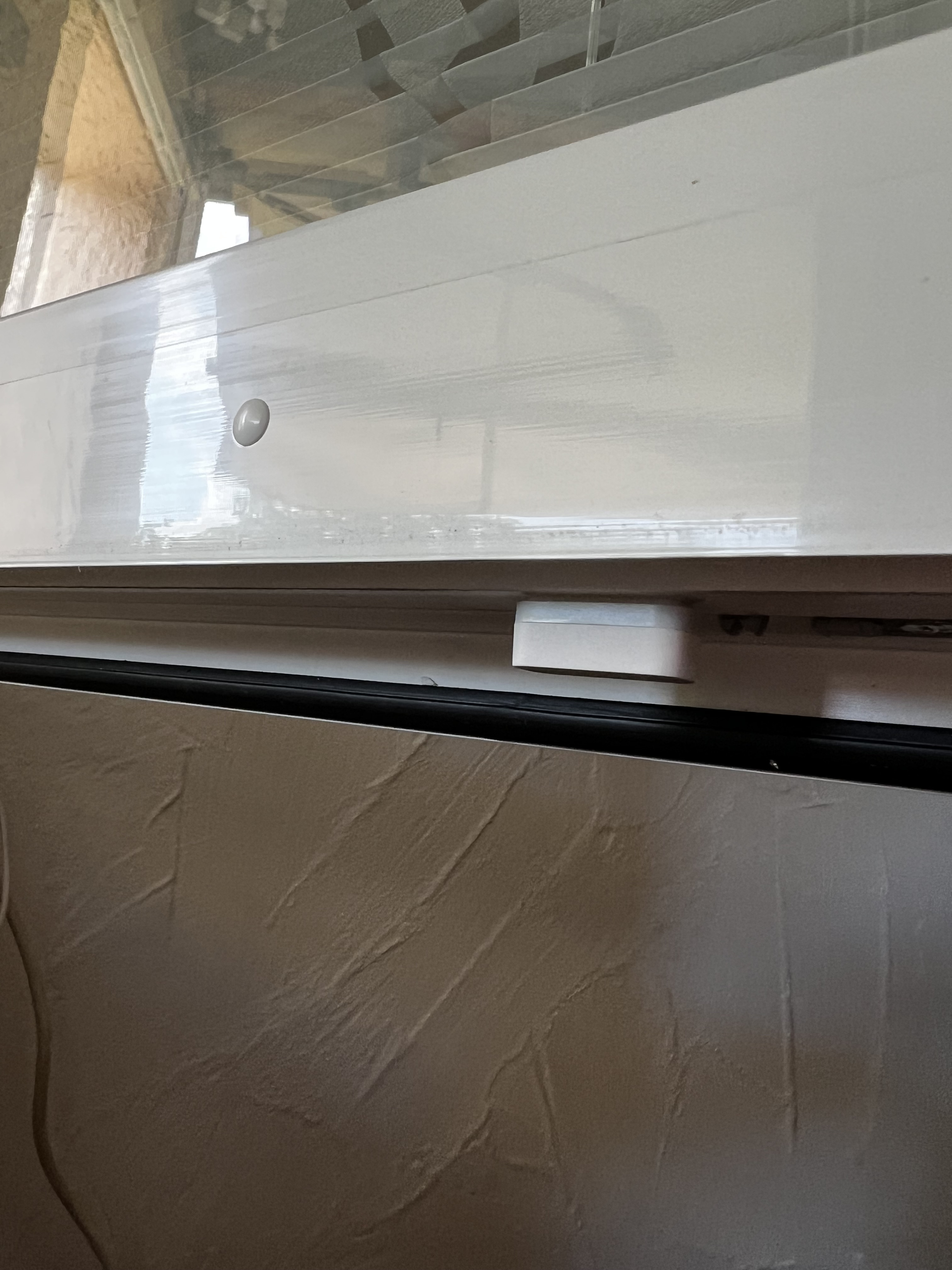

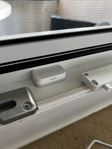

Wenn deine Fenster innen etwas Platz haben:

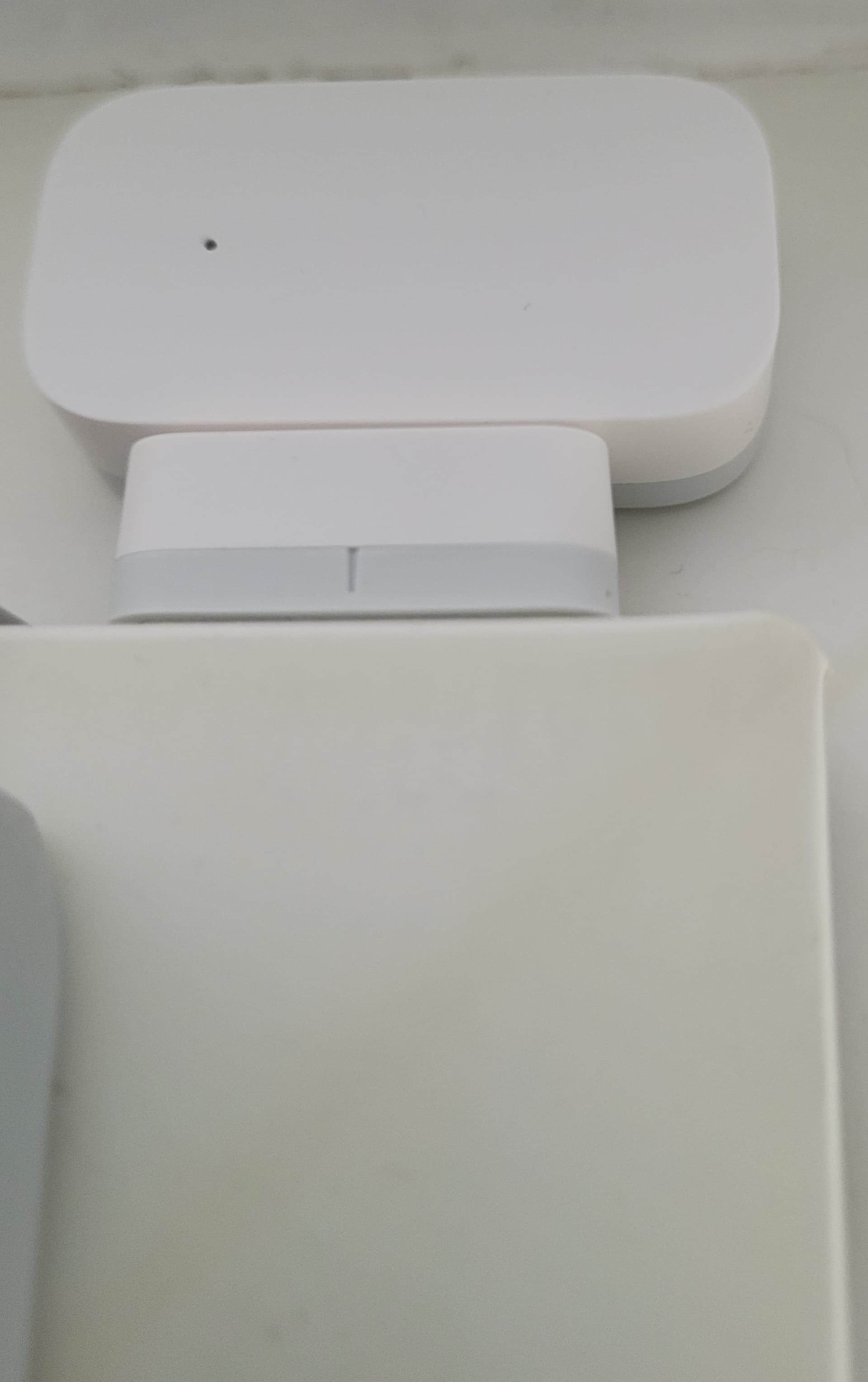

Ich habe einige aqara Sensoren im Einsatz. Das geht ganz gut. Die sind aber etwas zickig im ZigBee Netzwerk.
Wenn es vom Platz passt nehme ich Tuya Sensoren, die brauchen keine teuren Knopfzellen sondern zwei AAA Batterien. Daher sind die eben auch nicht so elegant klein wie aqara.
Danke. Zwischen dem Fenster hat es praktisch keine Platz, nicht mal das Magnet würde da reingehen. Müsste also irendwie den Sensor auseinander bauen und das würde wohl nicht mal reichen.
Schade, wäre sicher die schönste Variante.

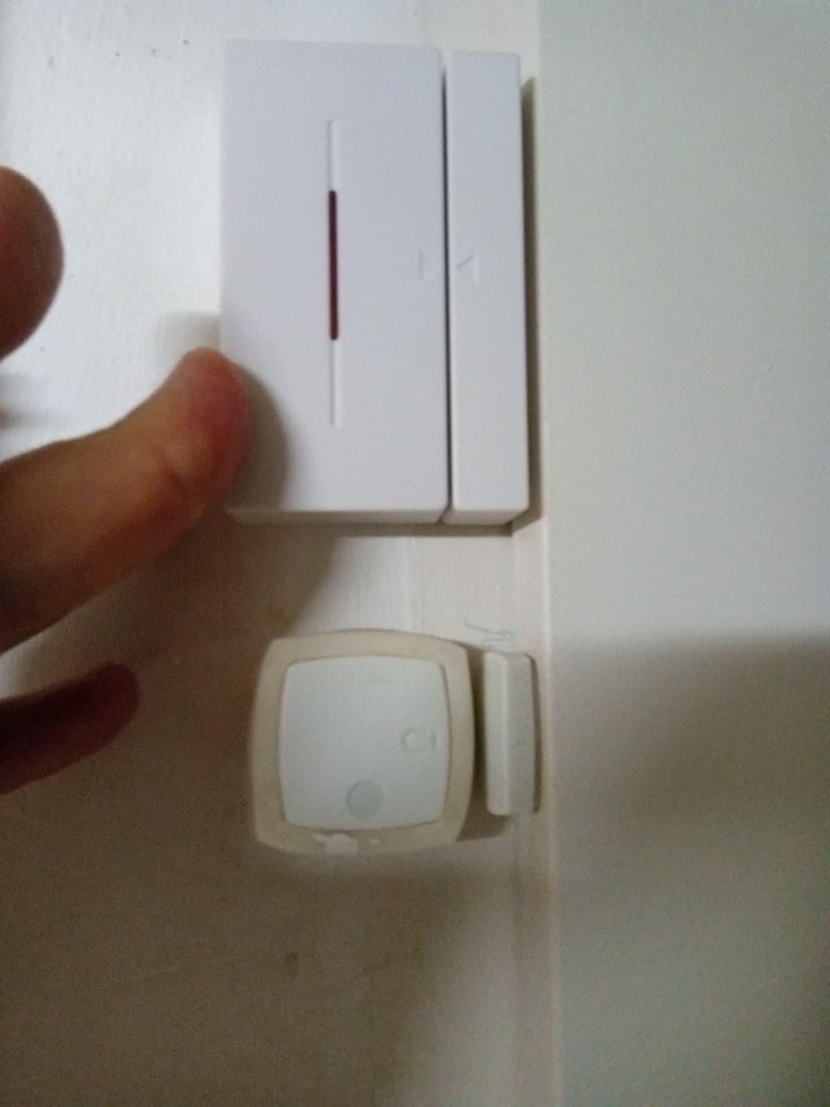

also schick und unauffällig ist anders. Hier auf dem Foto mal oben die Sonoff RF Türkontakte und dadrunter meine alten BTL vom Archos SmartHome.
ok, die Sonoff haben eine vernünftige AAA Baterie und die Archos eine Knopfzelle, die alle 6 Monate leer ist aber man muß es ja auch noch installieren können und da habe ich jetzt noch nicht so das Optimum entdeckt zumal die Türkante leicht schräg ist und das dann wohl nicht so gut funktioniert.
