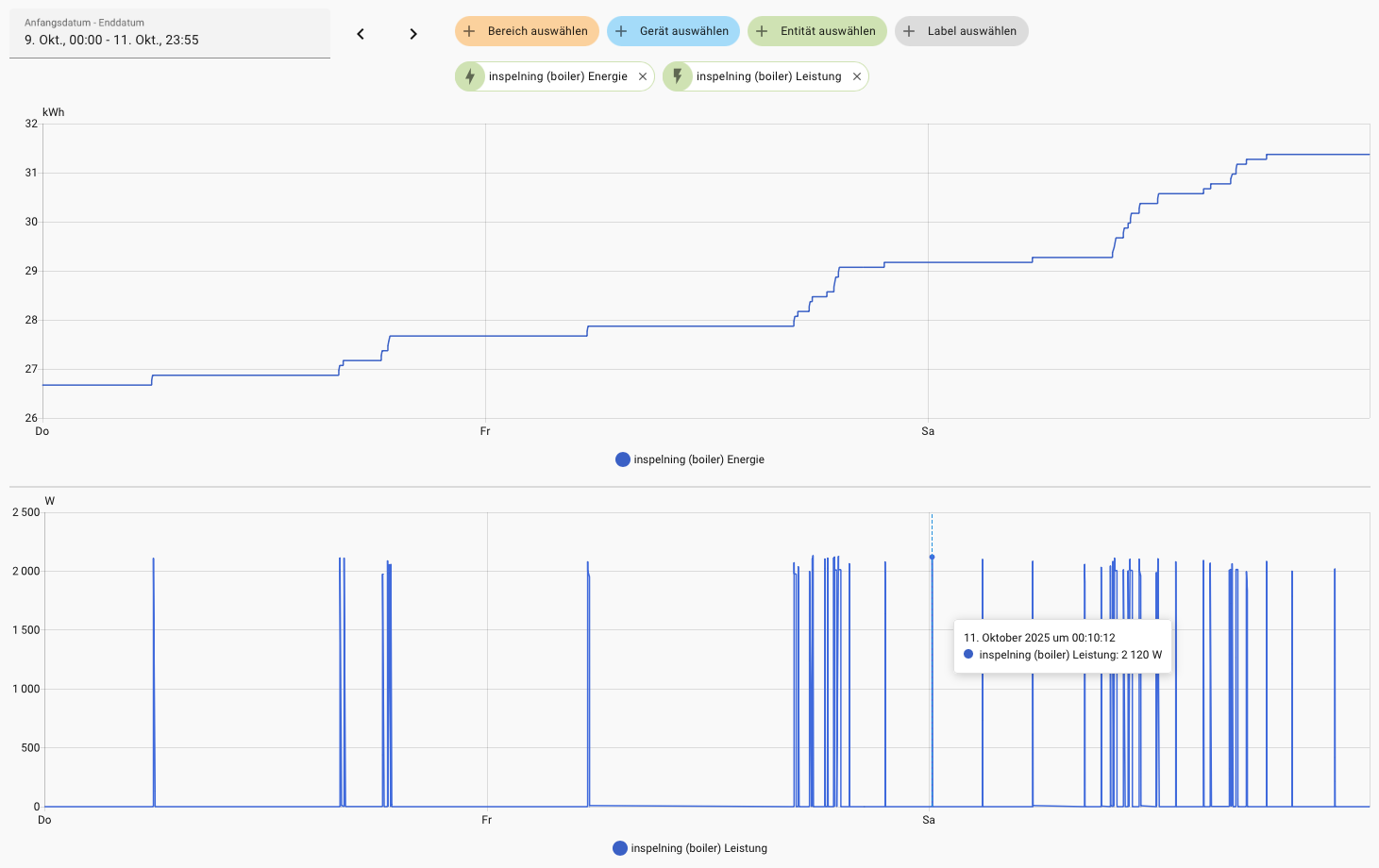

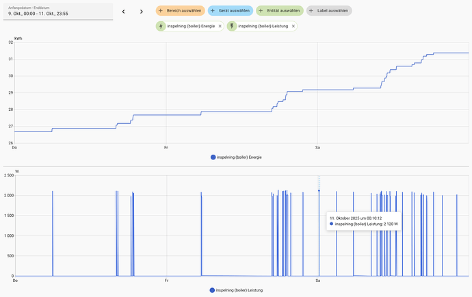

Ich betreibe hier einige INSPELNING von IKEA über Zigbee2MQTT und einen Sonoff Dongle. Die Energiemessung spielt aber etwas verrückt und ich weiß noch nicht woran es liegt. Am Anfang ging alles super, jedoch seid einiger Zeit springt bei allen (jeweils zu einer anderen Zeit), der Wert um einige kWh in die Höhe und nein, dass hat mit dem realen Verbauch wirklich nichts zutun.
Hat jemand die Steckdosen am laufen und Erfahrtungen bzw. schon einmal das gleich Problem gehabt?

Was zeigt der Verlauf der Leistung zu dem jeweiligen Zeitpunkt denn?

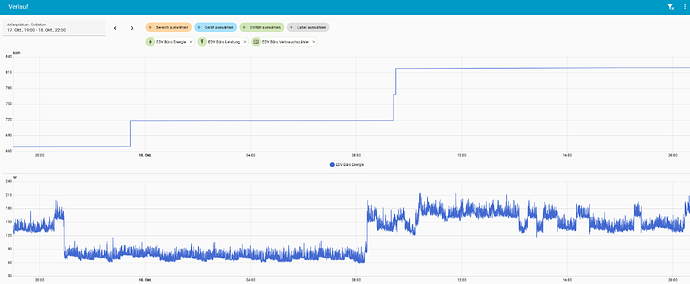

Ich hab gerade nochmal etwas genauer hingeschaut. Tatsächlich ist das bei mir ca. seit dem 11. Oktober auch so. :hushed_face:
Wie Jim_OS bereits erwähnt hat, wird es wohl am Update von Z2M liegen…
Ich nutze aktuell die 2.6.2-1, leider weiß ich nicht mehr, wann ich das eingespielt habe.

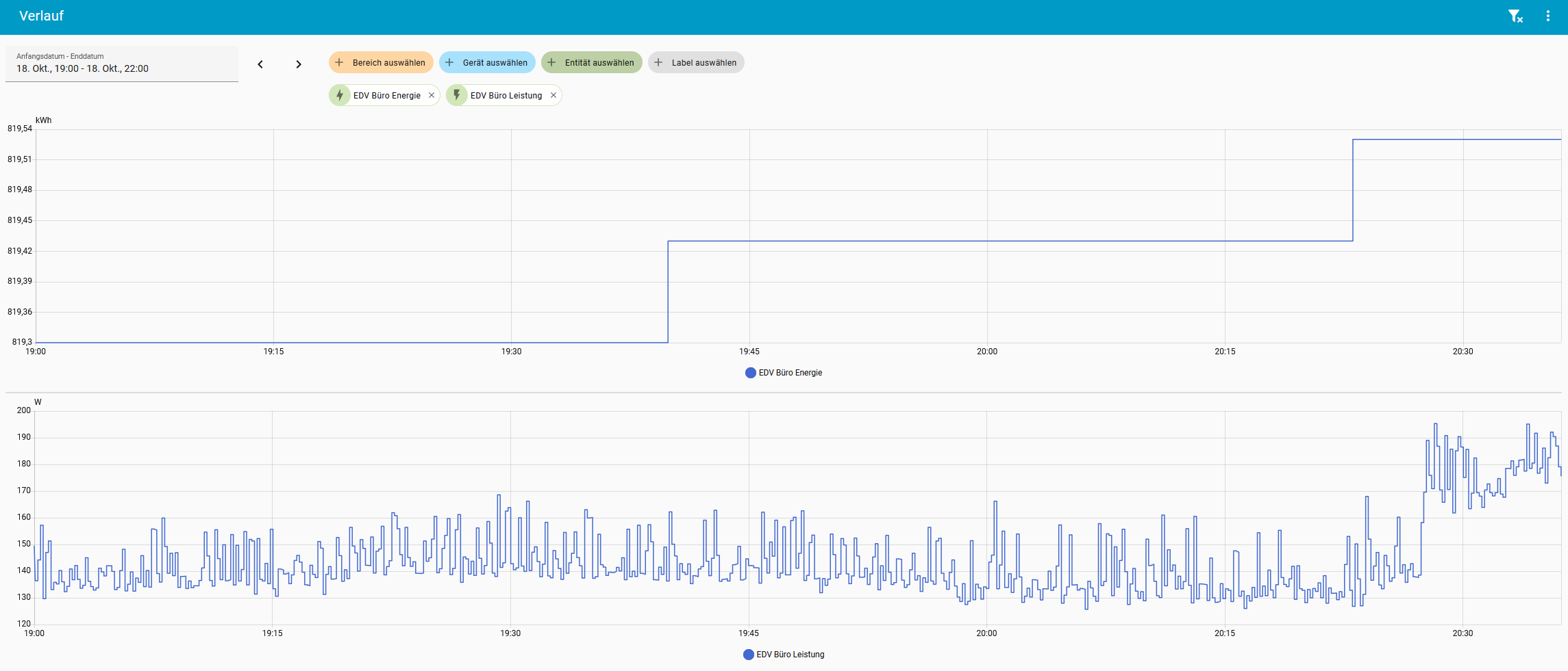

Hier einmal als Beispiel EDV Büro…

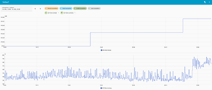

noch besser sieht man eigentlich hier den “Fehler”
