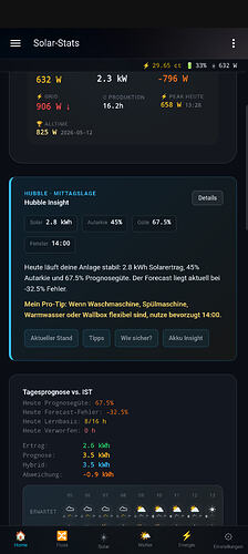

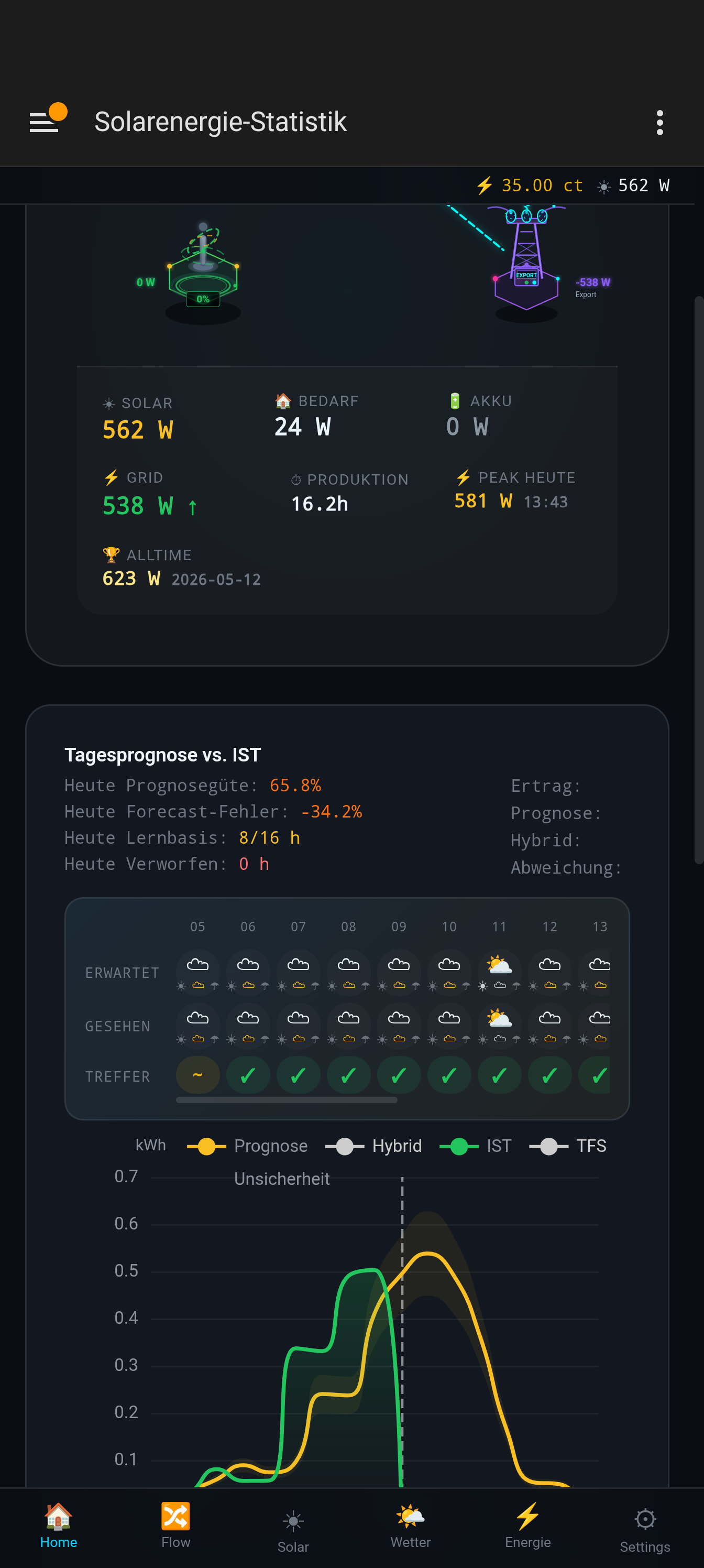

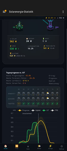

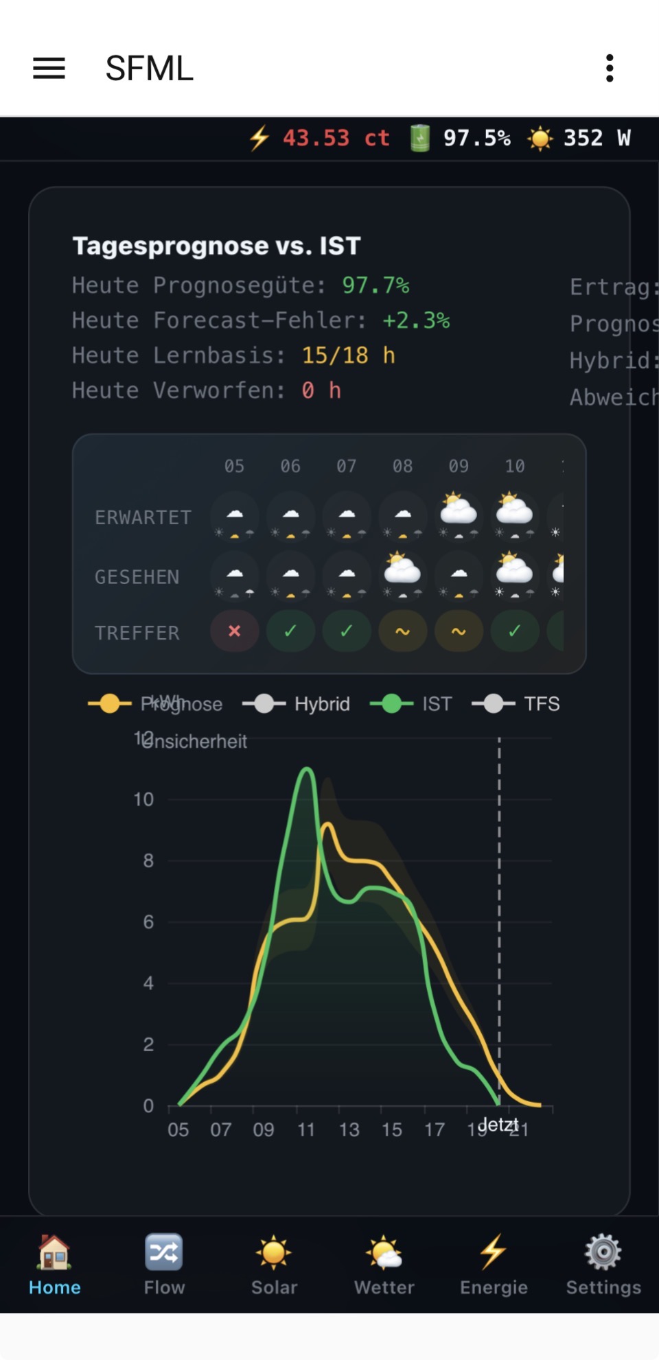

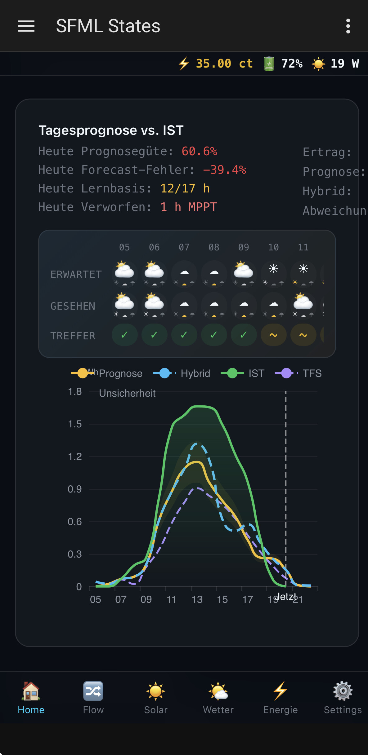

Kein so wirklicher Bug aber ich kann in der HA App nicht alles sehen unter States
Geht’s nur mir so?
Android?
Jupp, hier iOS:
Bei mir auch iOS. Die Prognose (Solar/Wetter) kann man seitlich scrollen.

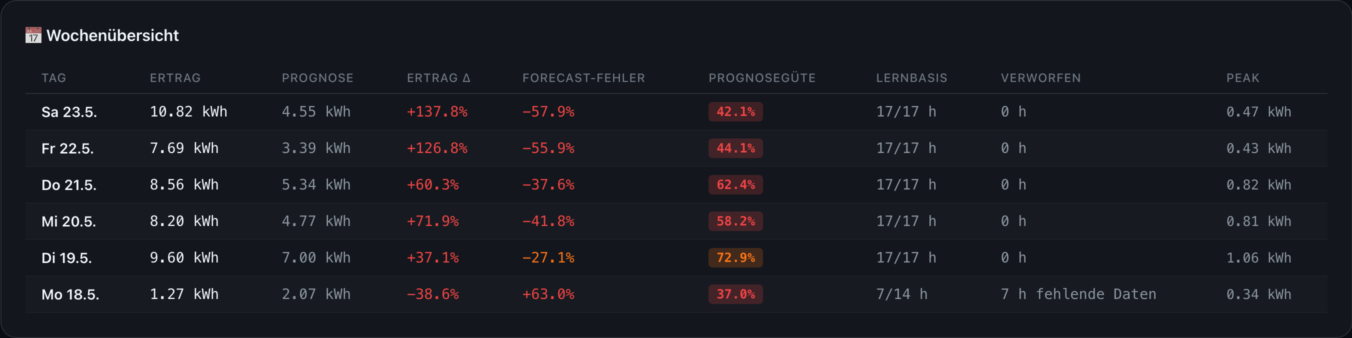

Found a bug:
System: Proxmox 9.1 + HA OS as a VM (4 core, 8 GiB of RAM)
HA Version:
Installation method Home Assistant OS
1. Core 2026.5.3
2. Supervisor 2026.05.1
3. Operating System 17.3
4. Frontend 20260429.4
Integration: Solar Forecast ML version 26.2.4
Issue:

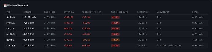

Forecast confidence is dropping day after day.

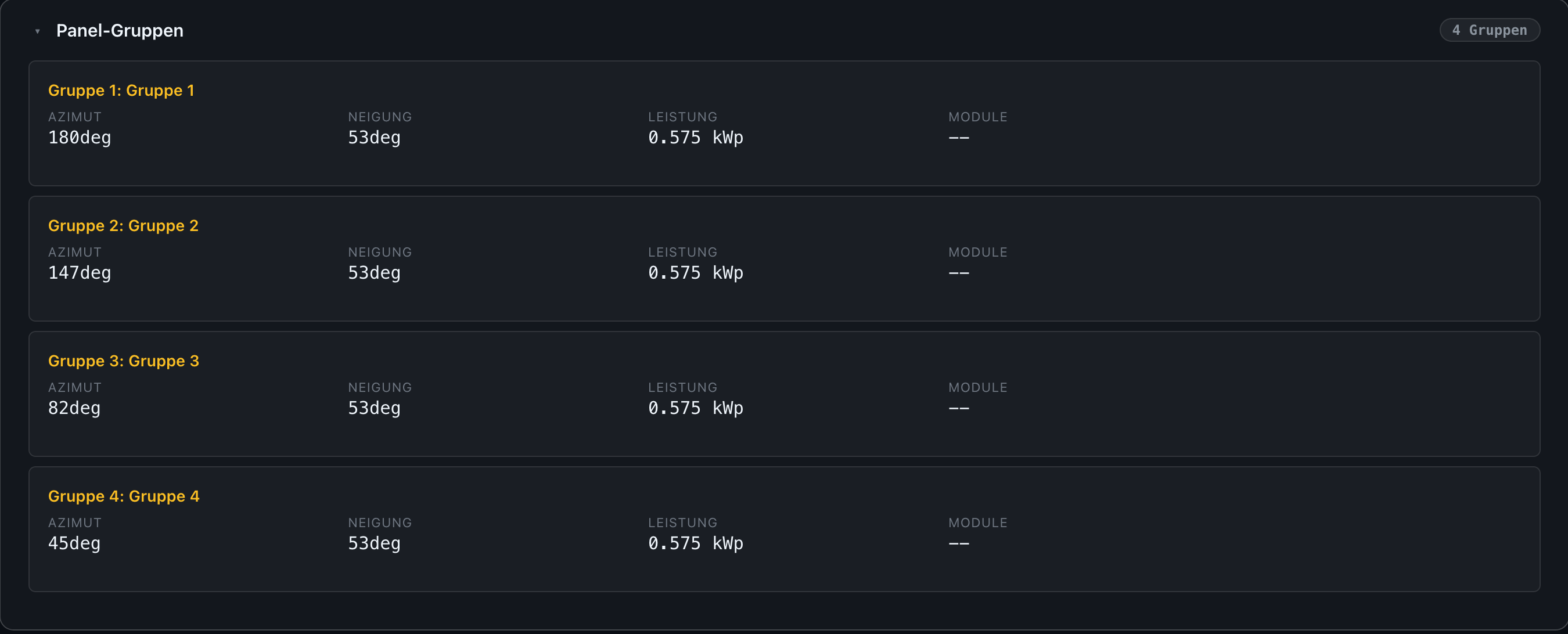

I have installed SFML on May 18th, configured one panel group per physical PV panel (I have 4 bifacial panels connected to Hoymiles microinverters).
Forecast quality gets worse day after day:
ML started to learn after day or two:

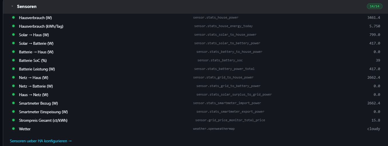

Are my input sensors properly chosen? Maybe some of them should have values <=0 and another ones >=0?

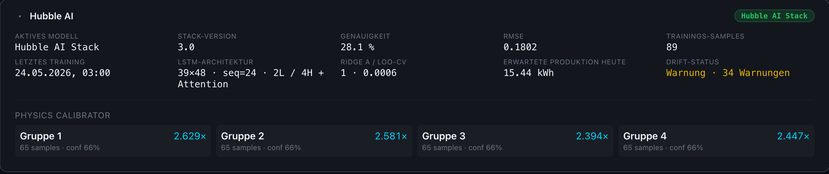

More stats:
:crayon:by HarryP: Merged duplicate post (please use the “Edit” function instead of “Reply” when making changes or adding content)
Sie müssen glaube ich alle Positiv sein:
@harryp unfortunately, new users can’t post more than two media per post :frowning:

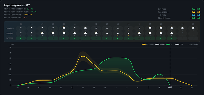

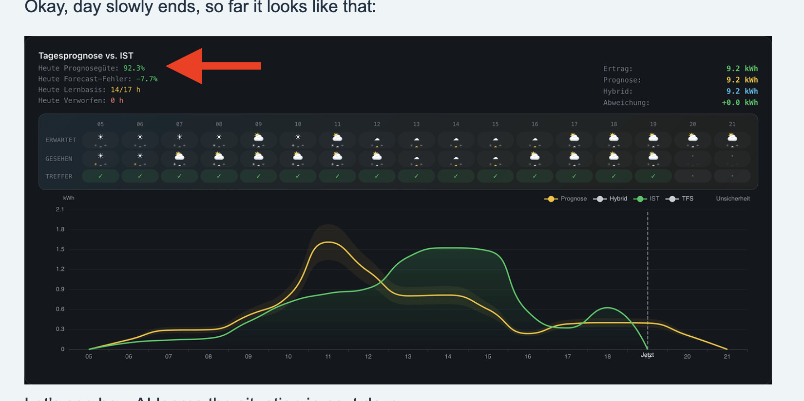

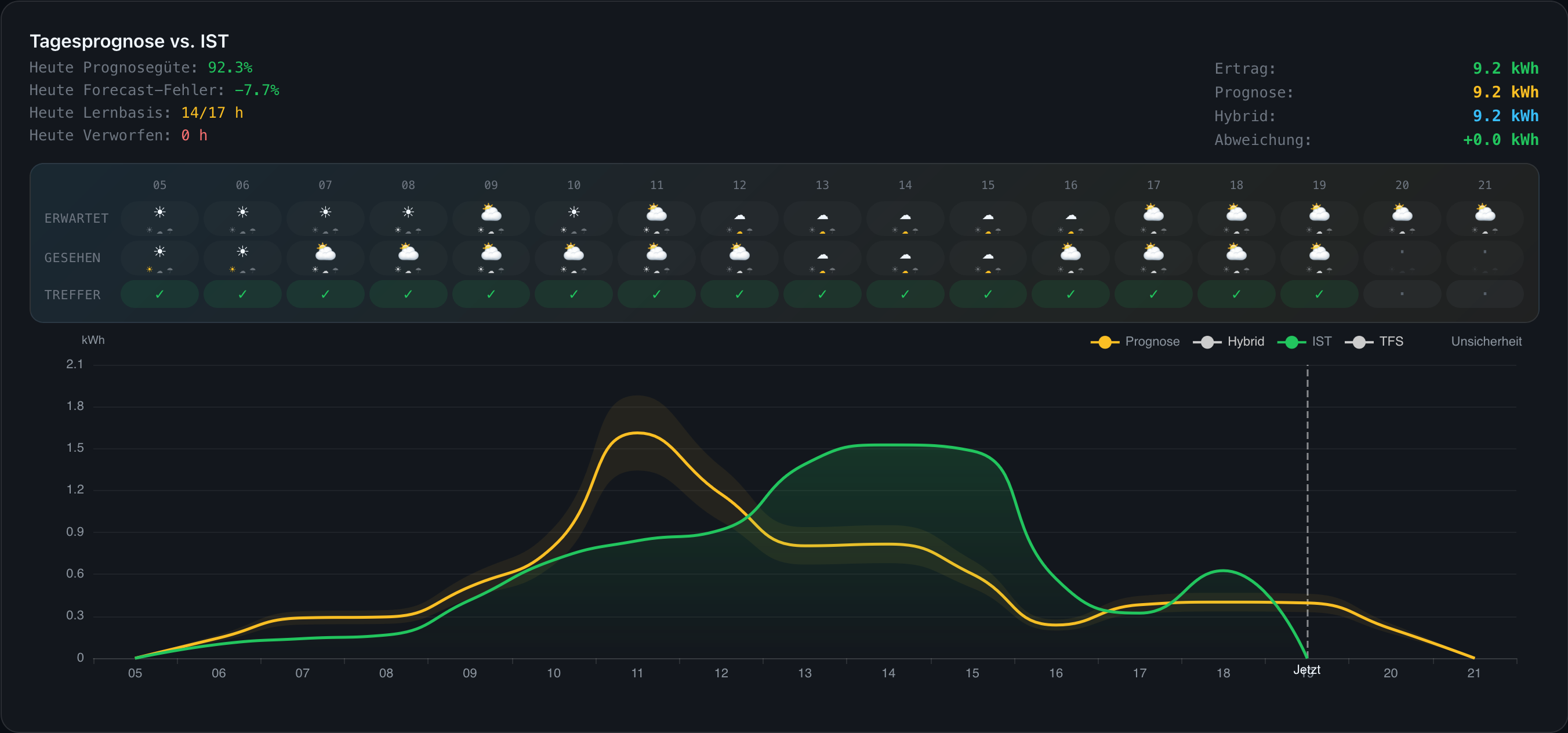

Okay, day slowly ends, so far it looks like that:
Let’s see how AI learns the situation in next days.

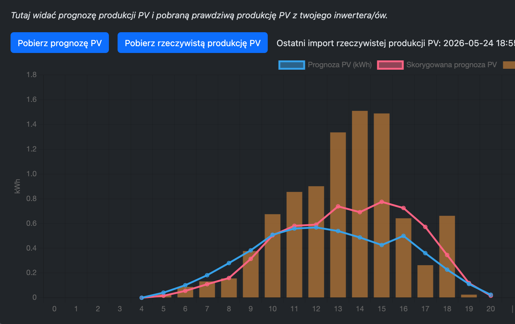

Currently I’m using forecast.solar with overlay that calculates typical hourly deviations between prediction and actual results. Nothing fancy, just sliding window moving average (blue: original prediction, red: corrected prediction, orange bar: actual production)
@khajdamowicz
looks pretty good!

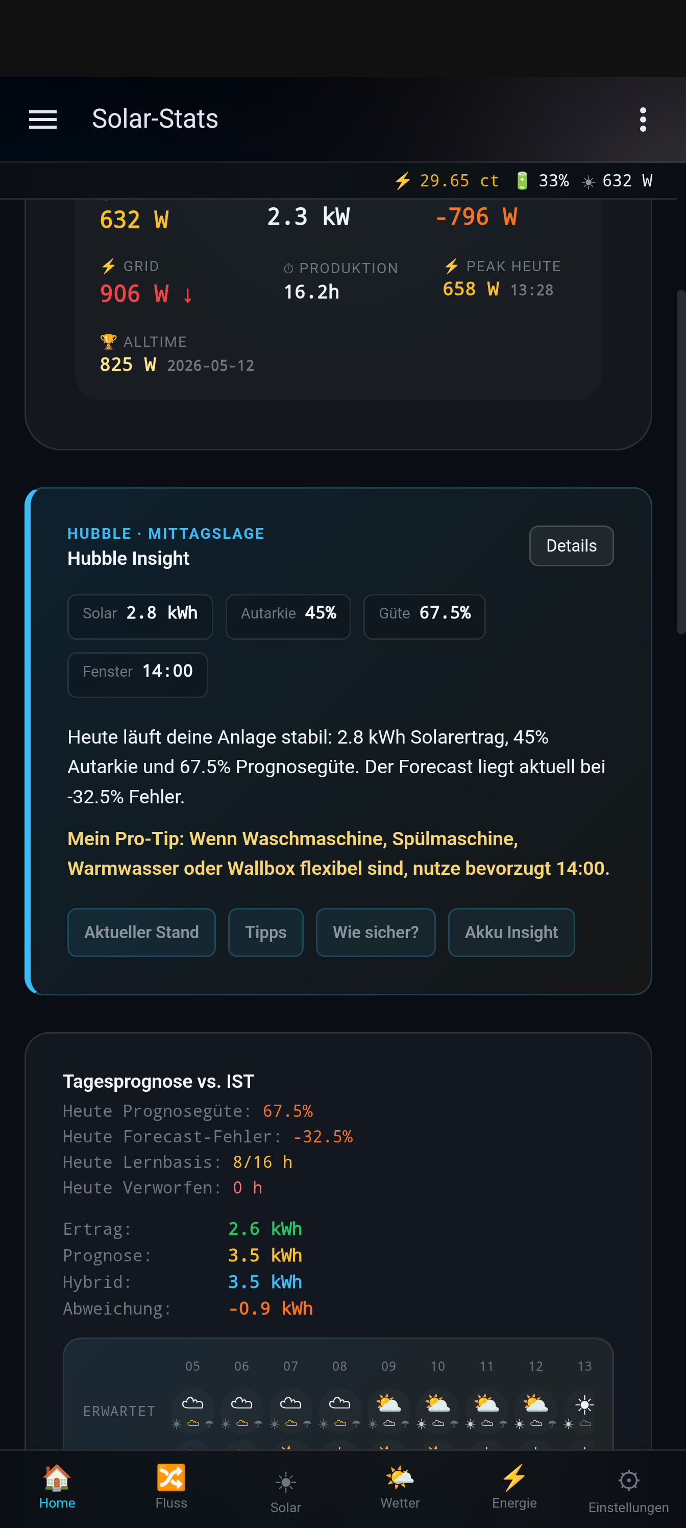

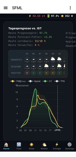

gibt es einen Unterschied zwischen Stats mit und ohne TFS?
Auf den beiden Systemen mit TFS hab ich die “neue” KI, die Darstellungsverbesserungen für kleine Display und die Sprachauswahl.
Auf dem System ohne TFS nicht.
26.2.8 wird mir aber angezeigt…

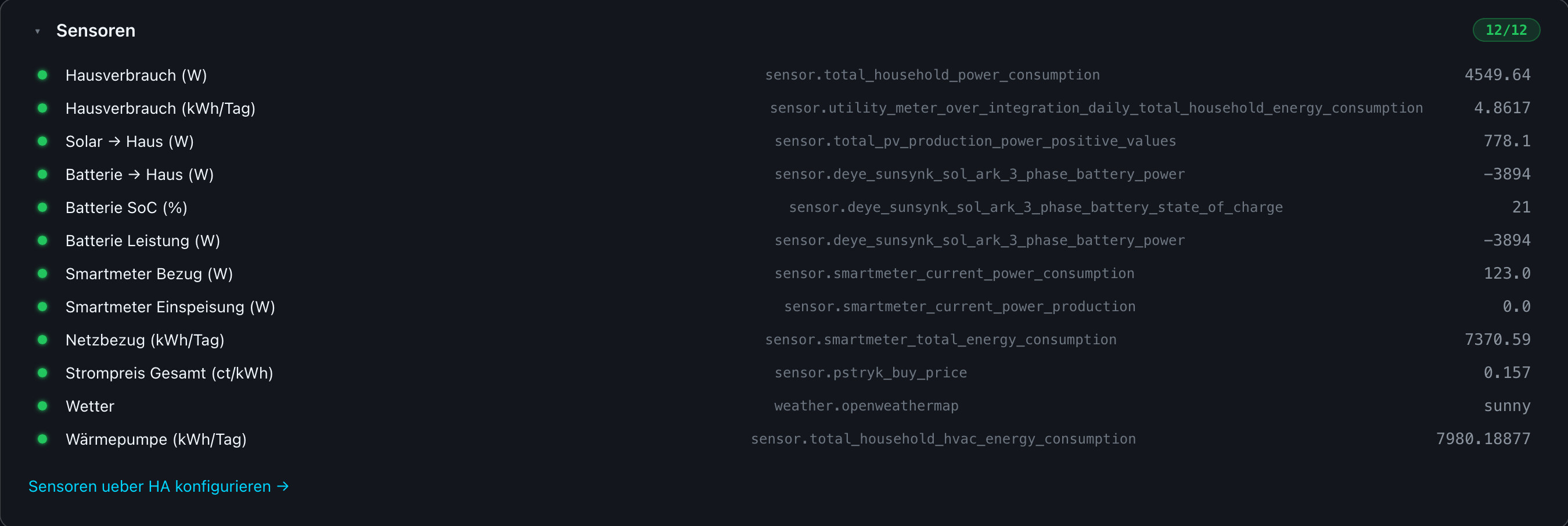

System ohne TFS:
System mit TFS:
Und ja, zwei rote Neustarts hab ich gemacht…wie immer

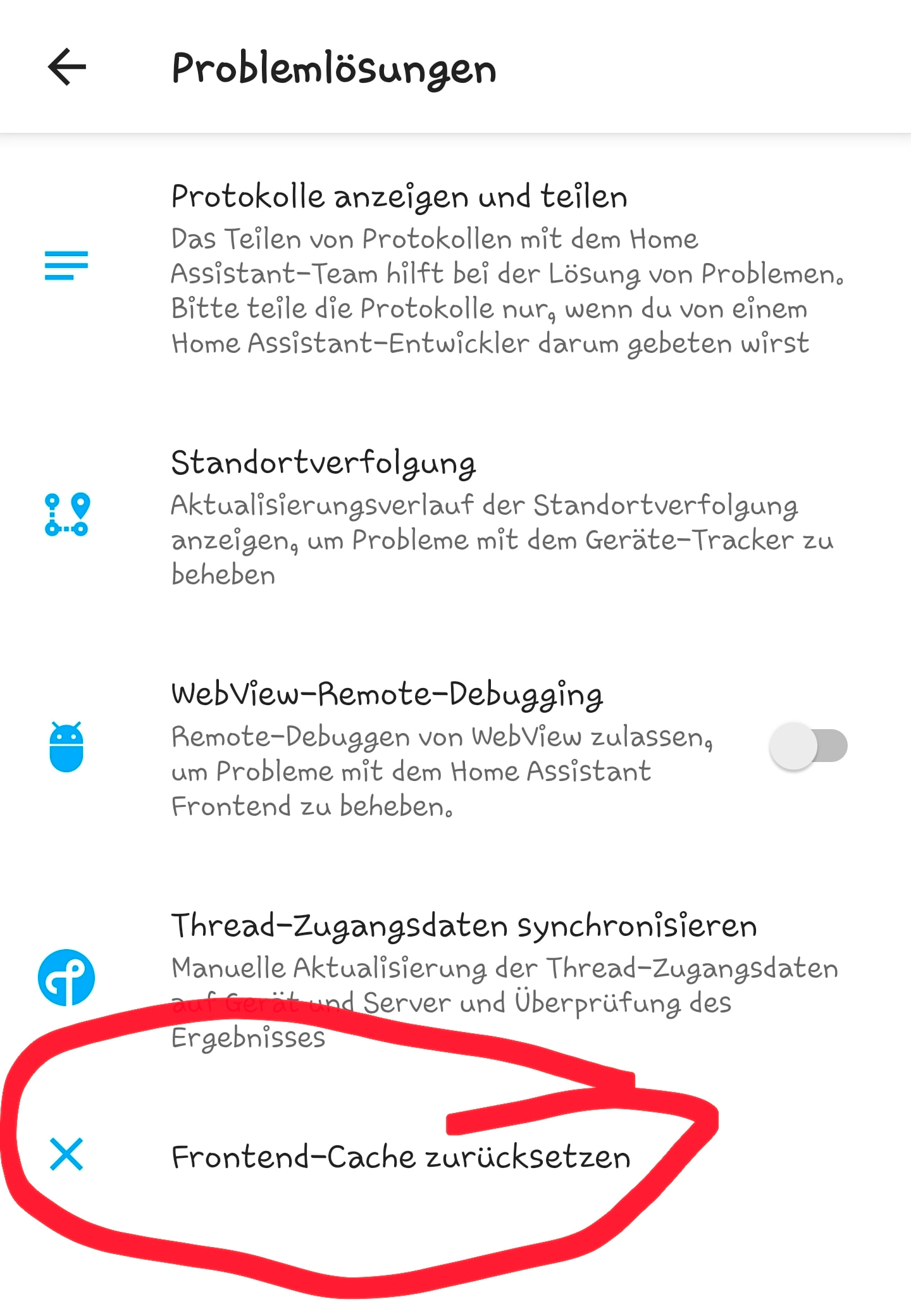

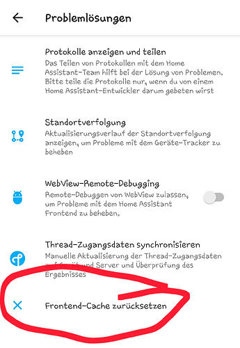

Blöde Frage, sieht aus nach der Companion App, richtig?
Bei mir hilft da unter den Einstellungen der App unter Problemlösung den Frontend Cache zurückzusetzen.
Danach sehe ich dann erst die veränderten Sachen.
ja ist die Companion App, greife auch auf die anderen beiden Systeme drüber zu, da geht’s ja.
Cache löschen hab ich schon probiert…
Also den hier?
Ja, is aufm Desktop das selbe..sehr merkwürdig

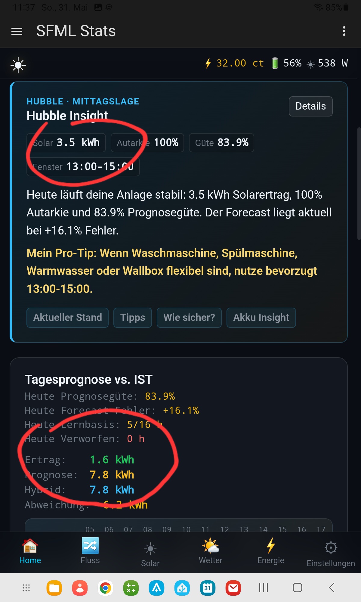

1,6 kwh ist der richtige Wert!
Hallo @Wolfi1
Das ist nicht falsch, aber die Bezeichnung ist irrtiertend!
Oben: Aktueller Live Wert des Sensors in HA
Unten: Stundenwerte
Bitte immer im Hinterkopf behalten das SFML die vergangene Stunde bewertet und nicht die aktuelle. Das ist technisch einfach nicht machbar!
Somit kein Bug, kein Code-Fehler, sondern ein Beschriftungsfehler → ein Problem wäre es, wenn 5 Minuten nach der vollen Stunde die Werte unterschiedlich wären. Also z.B. 13:06 , 14:06, …
