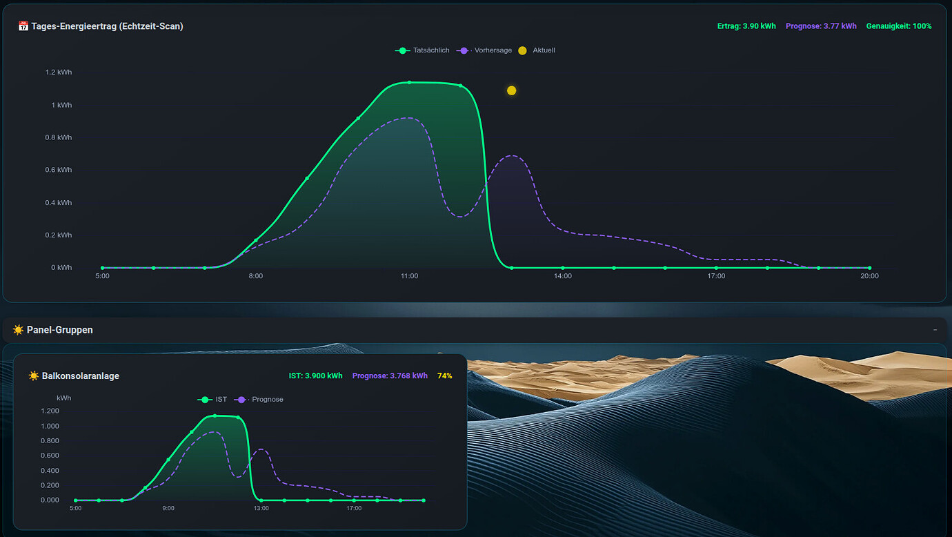

Ein “Anhaltspunkt” kann sein, wenn bei identischem Wetter die Vormittagsstunden und Mittagsstunden eine ähnliche Abweichung aufweisen die nicht geringer wird.
Das bedeutet das die Abweichung so groß war, dass die Stunden beim EOD über der Grenze lagen und verworfen wurden. Das ist aber nur ein Indiz..
Tag 1:
Tag 2:

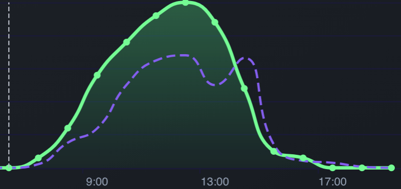

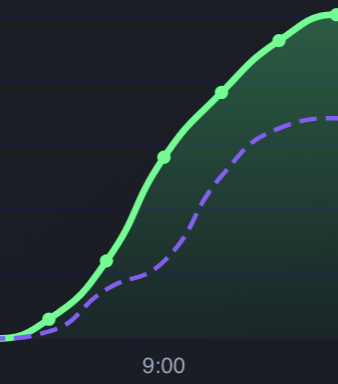

Du kannst hier gut sehen, dass in den späten Vormittagsstunden im Übergang zu den Mittagsstunden die Lerndifferenz beinahe identisch ist.
Bei gleichen Wetterbedingungen.. Während bei den Vormittagsstunden selbst die Lerndifferenz abgenommen hat Stunde 10 trifft fast exact. ( Der obere Punkt ist 12 Uhr)

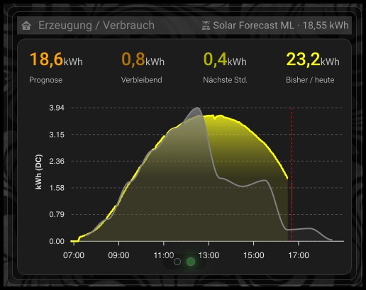

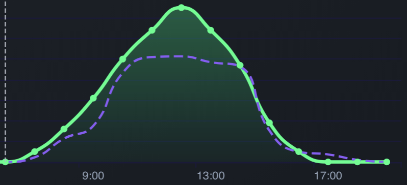

Für mich einer der wichtigsten Fixes. Tage mit starker Bewölkung wurden gut gelernt, Tage mit viel Sonne bleiben jedoch in ihrer Prognose Genauigkeit weit zurück.
@Heatseeker @RobertoCravallo @Joachim-xo

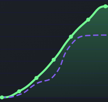

Ganz genau das ist eine Auswirkung des BUG! Einfach gesagt " zu große Abweichungen zwischen Prognose und Ertrag wurden auf Stundenebene als “Fehler” verworfen" und vom Lernen ausgeschlossen und wiederholen sich damit immer wieder das ist es was man als “Circle of Death” bezeichnet. - Das Lernen blockiert sich selbst… Blockiert wird es durch den Safeguard der einfach gesprochen sagt " Das kann nicht richtig sein, das lasse ich nicht zum Lernen zu, um die AI vor unrealistischen Werten zu schützen . So wird die AI in ähnlichen Situationen immer und immer wieder den selben Fehler machen - die sie nicht weiß das sie falsch liegt.
Da hilft auch kein MDC mehr.. Der Differenz ist ausserhalb dessen was akzeptiert wurde.

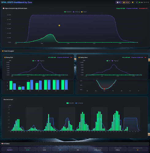

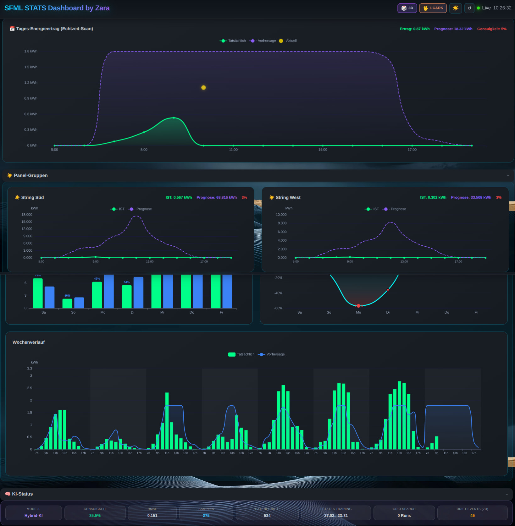

Hier noch einmal ein Bild zur Verdeutlichung.. man sieht gut, dass das Lerndefizit in den Vormittags und Abendstunden deutlich abgenommen hat aber in den Peak-Stunden unverändert geblieben ist. - Man muss aber sehr vorsichtig sein, da man zunächst andere Gründe (MPPT-Clipping, Wolken,..) ect ausschließen muss.
Daher lässt es sich ausschließlich im Code beurteilen und NICHT nur nach Bildern!
Genau hierfür ist die DEV-Version von STATS um es zu visualisieren und einen Anhaltspunkt zu haben.. wo ich suchen muss. Selbstgebastelte Templates und / oder ähnliches helfen da nicht weiter.
Tag 1
Tag 2 (erfolgreiche Korrektur Vormittag- und Abendstunden → Mittag/ Peak ignoriert selber Fehler wie am Vortag
Man muss aber fairer Weise auch sagen, dass ich kaum bis keine entsprechenden Tage in den letzten Monaten hatte, um meine theoretischen Grenzen gegen die Realität zu testen. Es kann auch durchaus sein, dass ich die Grenzen im Laufe des Jahres noch einmal anpassen muss..
Da man es auch im Log mit den “skipping outliers” erkennen kann, habe ich hier gerade viele Beispiele. Und da es sonniger wird, werden ich das kommende Release ausgiebig in dieser Hinsicht testen können!:+1:
Ja und Nein.. das kann mehrere Gründe haben.. aber in Kombination mit DEV-STATS und dem Verständnis was die Kurven der Pane-Gruppen zeigen ist es ein sehr starkes Indiz.

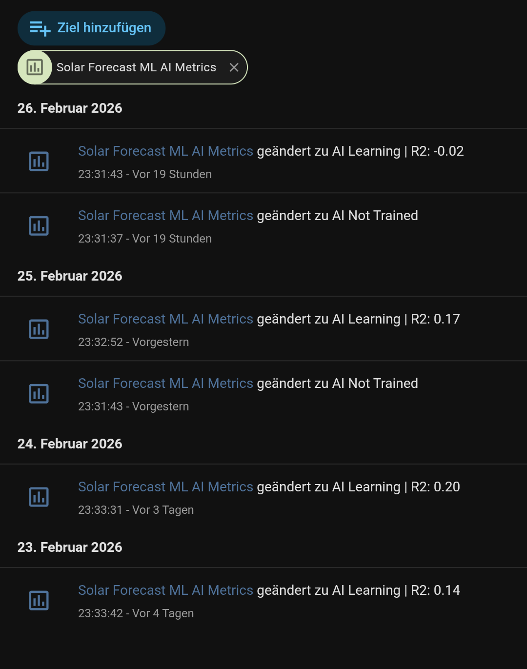

Deswegen ist dir AI Metric so schlecht. Dachte mir schon das da was faul ist. Weil die Ergebnisse so gut waren in der letzten Zeit und die Metric so schlecht.

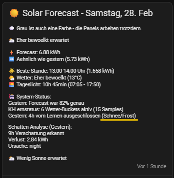

Gestern wurden 4h vom Lernen ausgeschlossen. Als Ursache wird Schnee/Frost angegeben. Diese Ursache kann, bei gestrigen Außentemperaturen von 13°C und ganztägigem Sonnenschein, nicht stimmen.
Die wirkliche Ursache ist wohl, dass die Nulleinspeisung meiner Anlage zwischen 11:30 und 16:30 aktiv war.
