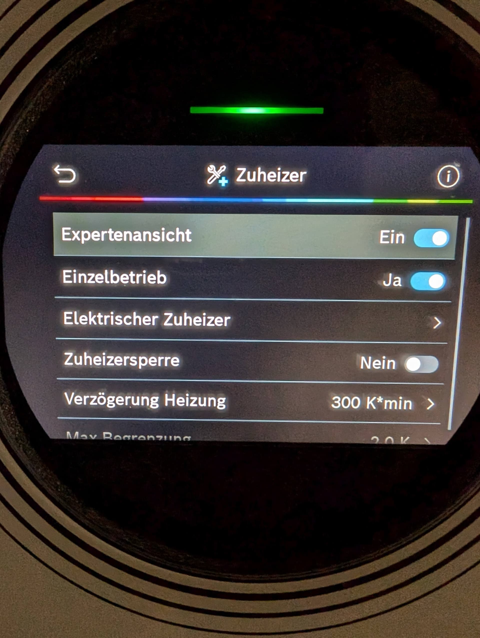

Springt die Einstellung auch zurück, wenn Du es direkt am Gerät durchführst?
Nein, am Gerät kann ich dies auf “Ja” stellen und diese Einstellung bleibt erhalten und sorgt für das gewünschte Verhalten (Aufheizen nur per Heizstab).
Dies hilft mir aber nicht, da ich einmal am Tag per Wärmepumpe aufheizen möchte und dann bei PV-Überschuss gegen Abend noch einmal per Heizstab. D.h. einmal ohne Heizstab und einmal mit Heizstab.
Am Gerät heißt der Menüpumpt “Einzelbetrieb”.
Der Weg dahin ist: Anlageneinstellungen–>Zuheizer–>Einzelbetrieb
Prüfe mal, ob (wenn Du den Einzelbetrieb im Display ausgewählt hast) dann auch switch.boiler_auxheateroff aktiviert ist, oder ob der weiter auf off steht.
Es wirkt, als ob das ein anderer Schalter im HA ist.

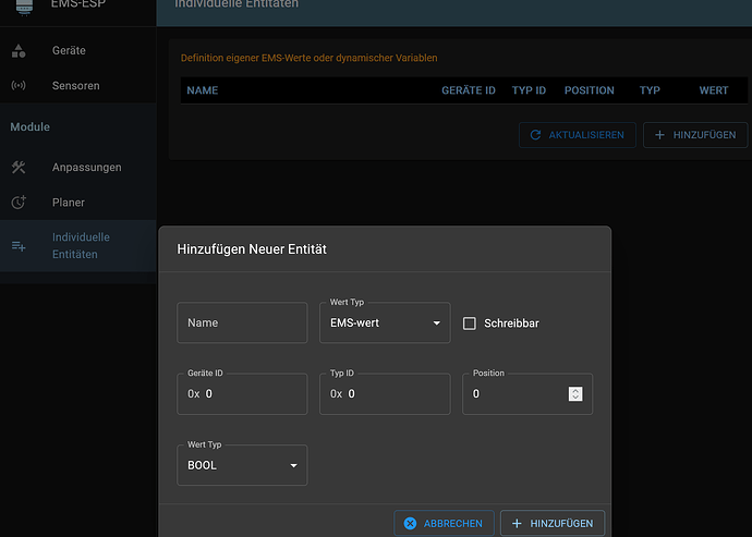

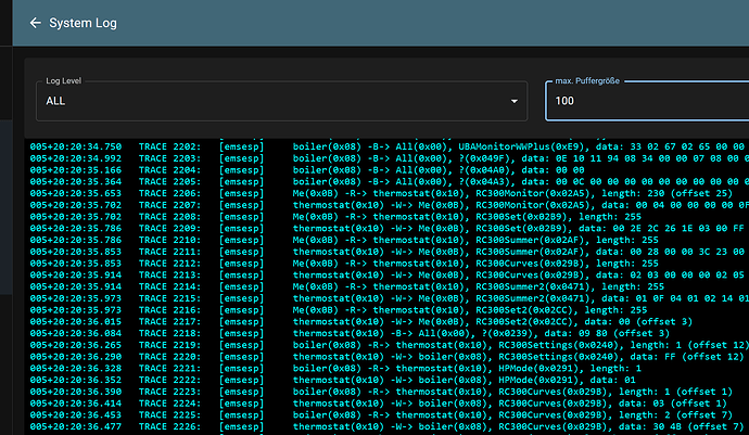

Ok - wenn es bei Dir hierzu noch keine Entität gibt, schau mal nach, ob Du Dir selber eine im EMS-ESP bauen kannst.

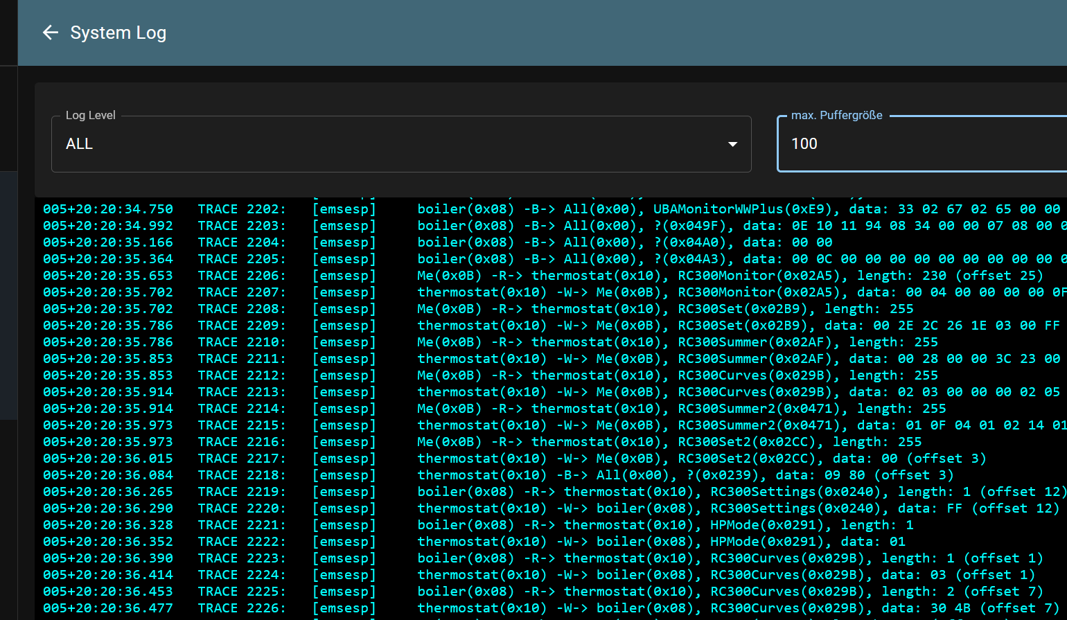

Das ist nicht allzu schwer - nur etwas “Fleißarbeit”. Hilfreich ist es, wenn Du einen Rechner in der Nähe des Eingabefeldes der WP hast - ansonsten wird es auch körperlich sportlich :wink:
Auf der Benutzeroberfläche des EMS-ESP gibt es eine Möglichkeit sich das Log anzeigen zu lassen. Wenn Du dort auf “LogLevel all” stellst, werden Dir die gesamte Kommunikation auf dem EMS-Bus angezeigt.
Wenn Du nun eine Funktion auf dem Bedienelement veränderst, wir dies zeitnah im Log angezeigt. Bei weiteren Änderungen wieder weiter entsprechend.
D.h. wenn Du nun den “Einzelbetrieb” aktvierst, wird dies parallel im Log dargestellt. Da recht viele Daten im Log auflaufen ist es hilfreich, sich die Daten bei Änderung z.B. in eine Excel-Tabelle zu kopieren. Das wiederholst Du ggf mehrfach, bist Du die Zeile/Einstellung im Log der Änderung zuordnen kannst.

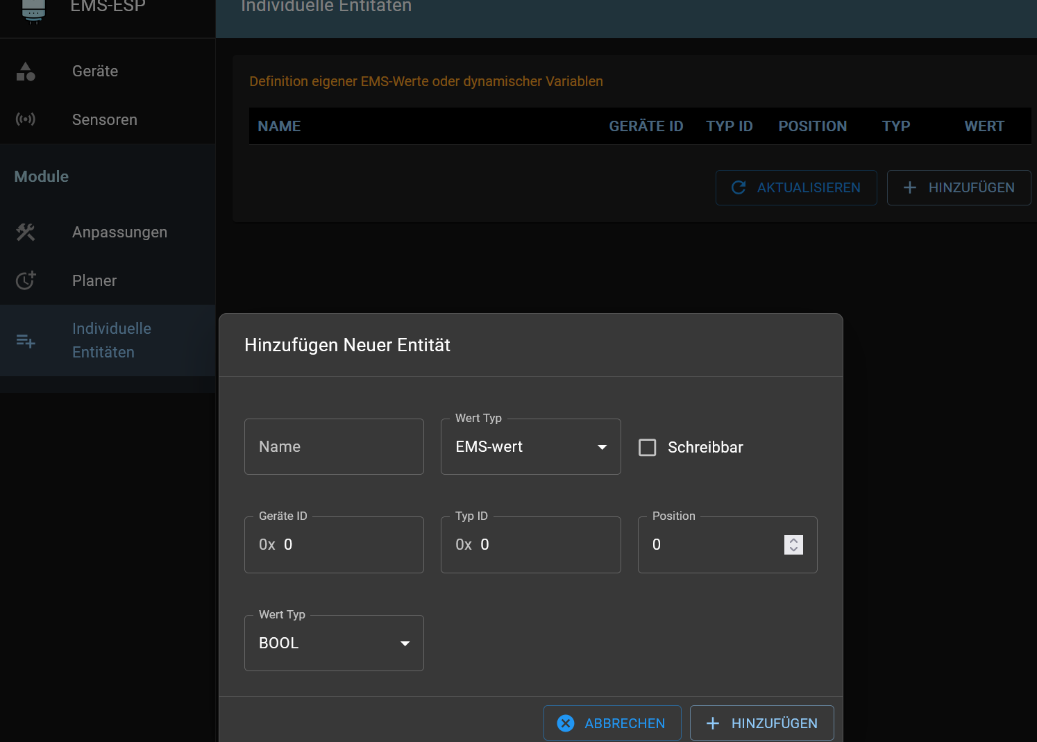

Dies kannst Du dann recht einfach als eigene Entität im EMS-ESP erstellen.
Unter “Individuelle Entitäten” kannst Du dies hinzufügen.
Hier sind dann die Geräte ID und Typ ID gefragt, die Du im Protokoll auslesen konntest. Zusätzlich braucht Du ggf noch das offset (Position) und den Typ (Bei Dir vermutlich “Bool”, da Schalter). Da Du hier etwas ändern willst, musst Du den Haken bei “Schreibbar” setzen.
Wenn Du das eingetragen hast, kannst Du es direkt im EMS-ESP bei den Geräten im Bereich individuell ausprobieren. Wenn die Änderungen dort sich im Bedienfeld widerspiegeln hast Du es geschafft. Diese neu von Dir generierte Entität wirst Du dann im Gerät “ems-esp Custom” beim HA finden.
Wenn Du so in der Lage bist neue Entitäten zu generieren wäre es toll, wenn Du diese Informationen direkt auf Github:
an Proddy und MichaelDvP weitergibst. Die bauen es dann in einen der nächsten Firmware-Releases vom EMS-ESP ein. So kannst Du “Leidensgenossen” helfen ;-).
