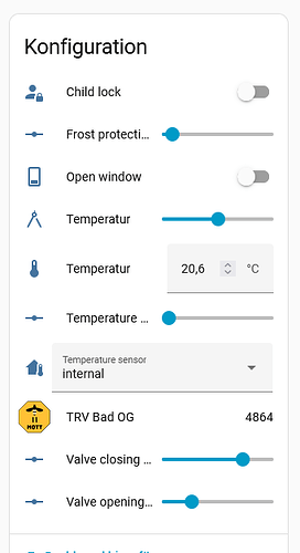

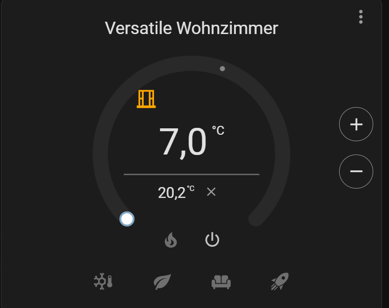

Es wird schon grau wenn ich das fenster öffne dann geht das trv aus und zeigt 7 grad
Wenn ich das Bild richtig deute, dann zeigt das zweite Fenster den Status “Fenster offen”. Das bedeutet, die Fenstererkennung funktioniert und die von dir eingestellte Temperatur wird auch gesetzt. Jetzt müssen wir nur noch heraus finden, wer das Thermostat abschaltet. Da muss bei dir noch irgendetwas dazwischen funken. Hast du noch Better Thermostat oder etwas anderes im Hintergrund am laufen?

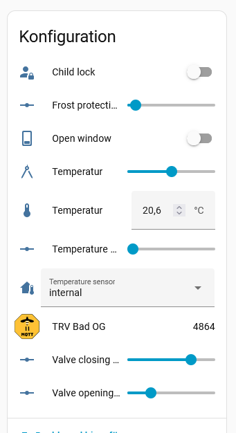

Kann man das beim den Aqara-TRVs nicht deaktiviere?
Bei denen von Sonoff geht das zum einen bei Zigbee2MQTT
und unter MQTT
Ja genau, das open window ist bei mir sogar aus. Ich weis auch nicht wie er das erkennen soll ausser über raumtemperatur, und dafür schaltet er sich zu schnell nach dem fensteröffnen aus, so schnell kann er das niemals über die raumtemp messen.

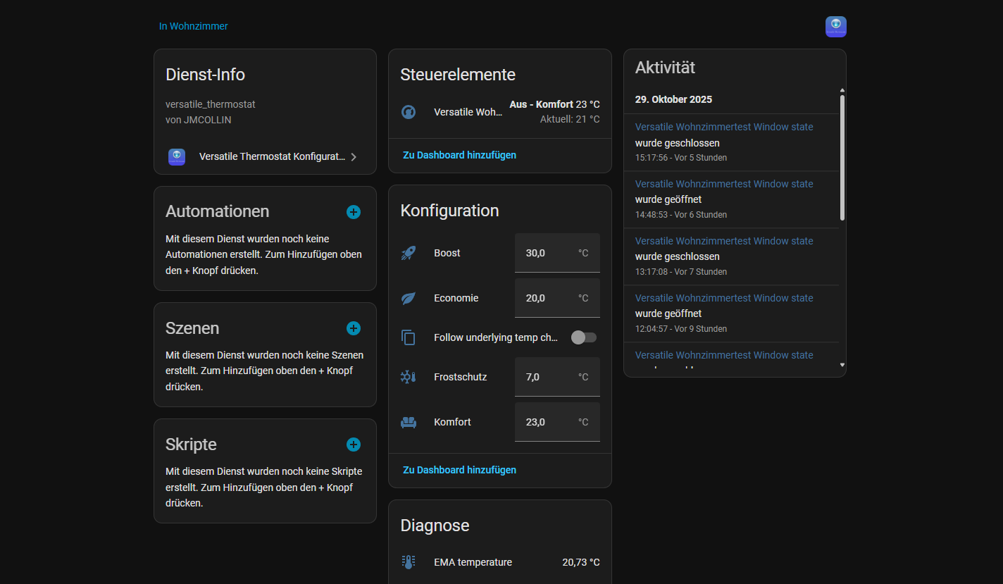

Du klickst bei der VTherm UI Karte auf die Menüpunkte (rechts oben), dann in der öffnenden Karte noch mal auf die Menüpunkte und wählst “Dienst-Info” aus. Dann schaust du bei der rechten Spalte (Aktivität) was dort zum Zeitpunkt des Fenster öffnens noch für Meldungen kommen.

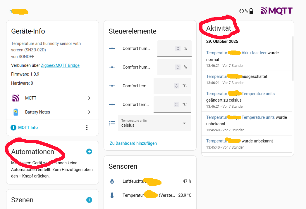

Du kannst auch über “Einstellungen” → “Geräte & Dienste” → “Versatile Thermostat Konfiguration” die Entitäten-Seite aufrufen.
Und fürs TRV, gehe über “Geräte & Dienste” zu MQTT und wählst das zu untersuchende TRV aus.

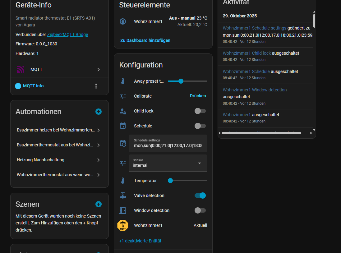

Das Gute ist, dass man in dieser “Entitäten”-Ansicht auch auf der linken Seite sieht, mit welchen Automationen das Gerät verknüpft ist.

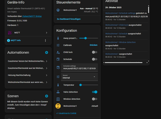

so sieht das da aus
Ach kucke mal, letztes Bild zweite und letzte Automation.
Und welche Aktivität befindet sich vor “Wohnzimmer1” ausgeschaltet, bzw. was hat das ausgeschaltet?

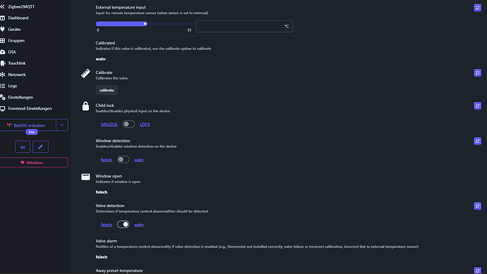

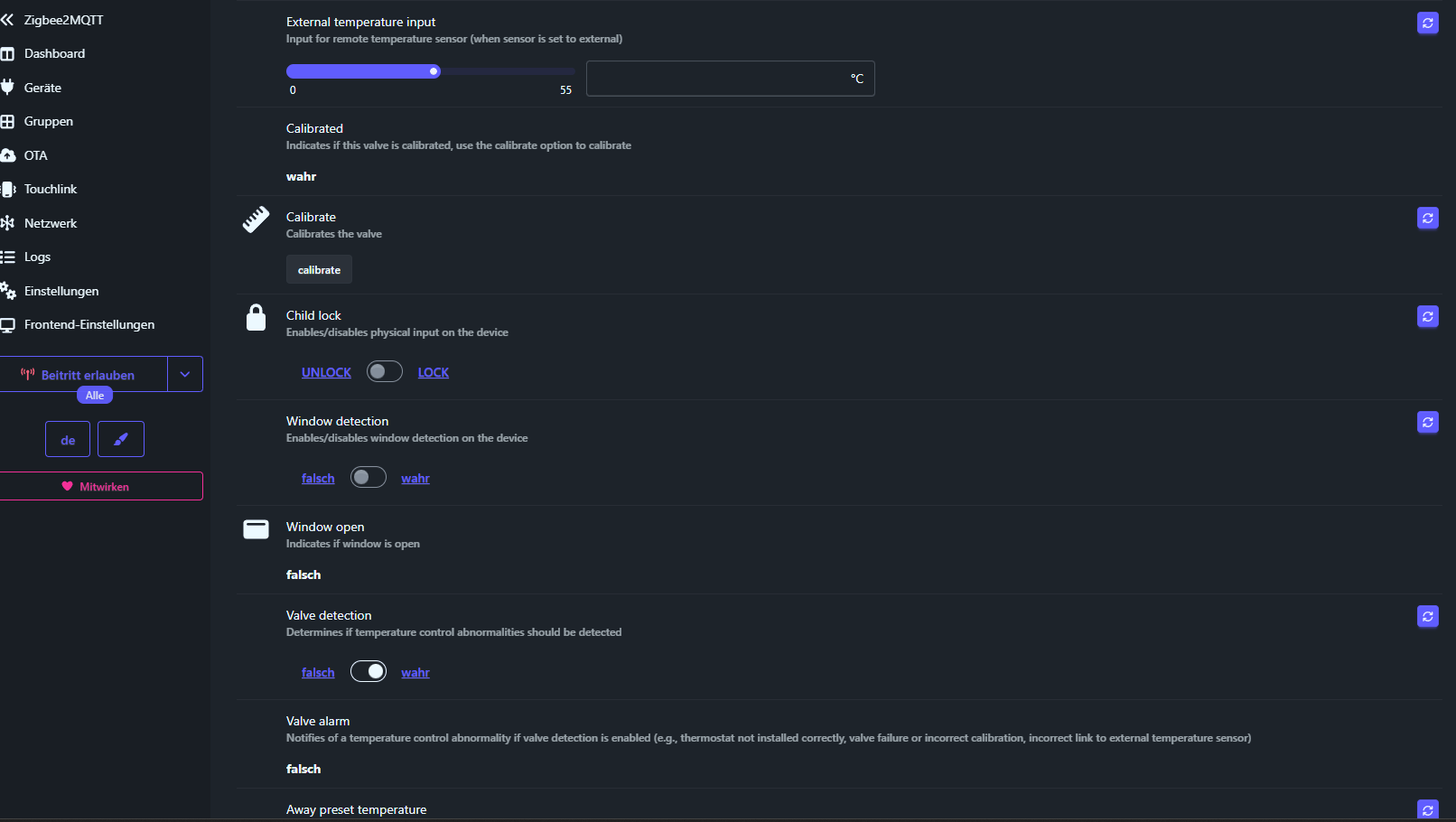

ich verstehe nicht was da mit windows detection gemeint sein soll die ist aus im trv
Bei z2m kann die Window Detection auf aus stehen bleiben. Das machst du jetzt über den Fenstersensor.
Erklärung: Wenn du das TRV solo betreibst, erkennt es an einem schnellen Temperaturabfall, dass das Fenster geöffnet wurde. Das kann VTherm auch, wenn du keine Fenstersensoren hast.
“Valve detection” könntest du auch testweise ausschalten.

wie finde ich das heraus ich weis es nicht. du meinst welche aktivität das ausgeschaltet hat Ich habe in z2m alles ausgemacht es kann nur von Vtherm kommen eigentlich

.. Edit es scheint ein hänger bei den automationen zu geben HA hat das “deaktivieren” der Automation bei einer der Thermostate nicht übernommen zu haben. aber dann frage ich mich wieso beide aus gehen die automation die noch aktiv war betrifft nur eins von 2

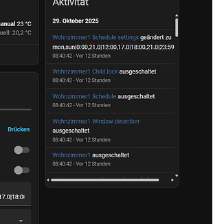

Hier etwas nach unten scrollen
Was hat um 8:40 Uhr das Ausschalten ausgelöst?
Das wird die besagte Automation gewesen sein von der ich dachte dass sie wirklich aus ist Ich habe Sie erneut ausgeschaltet und homeassistant neu geladen jetzt steht sie auf aus. dann habe ich das Fenster geöffnet und geschlossen und jetzt scheint es zu gehen allerdings werden diese Wellen nicht rot
