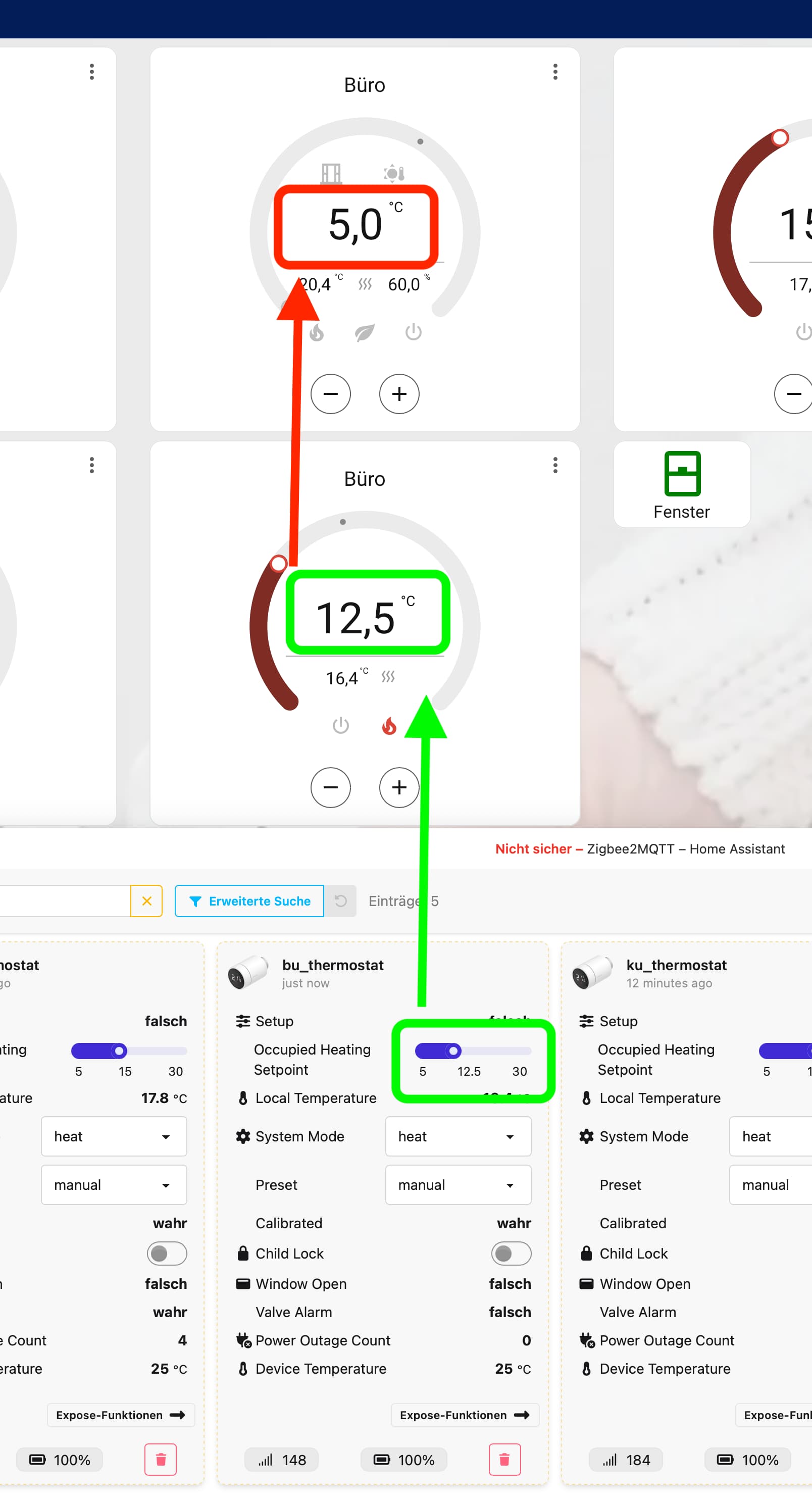

Ich habe 5 Thermostate von Aqara E1 mit Zigbee2MQTT installiert. Wenn ich auf dem Zigbee Dashboard die Temperatur manuell verstelle kommt das auch korrekt am Thermostat an.

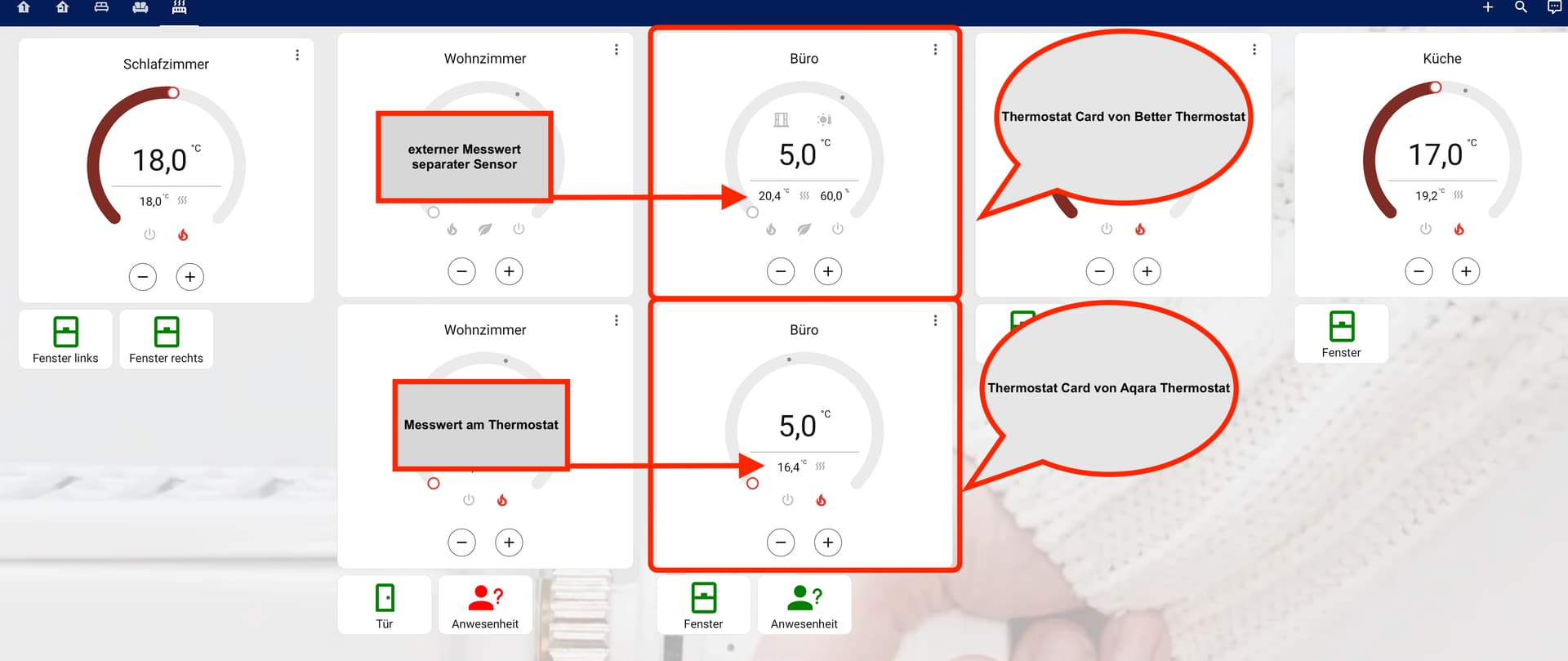

Ich habe 2 Thermostate (Büro und Wohnzimmer) über Better Thermostat Integration eingebunden. Ich kann in den beiden Räumen aktuell gut die Anwesenheit über den Stromverbrauch steuern und möchte mit Eco Heating unterschiedliche Temperaturen je Tageszeit, ob jemand Zuhause ist und ob jemand im Raum ist steuern.
Mein Problem ist, dass die Einstellung von ECO Heating nicht auf das Better Thermostat übertragen wird… (laut ECO Heating ist die Solltemperatur bei 20,5 Grad)
… wenn ich die Temperatur wie oben beschrieben manuelle verstelle, wird es im realen Thermostat zwar gesetzt aber nicht im Better Thermostat
Habe ich bei der Einrichtung von Better Thermostat etwas falsch gemacht?

Wenn ihr BT verwendet, müsst ihr im Prinzip alle direkten Einstellungen der Thermostate sein lassen. BT kümmert sich darum. Wenn ihr manuell bei den Thermostaten etwas umstellt, wird das normalerweise von BT überschrieben. BT arbeitet recht zuverlässig bei mir. Muss zugeben, ich hatte anfangs aber auch verständnisprobleme wie BT arbeitet.
hm ja das ist ja aber das Problem, ich merke gar keine Steuerung seitens BT…:roll_eyes:
Wenn ich was in der BT Card ändere merke ich nichts …
wenn ECO Heating das BT steuert merke ich auch nichts es kommt nichts an

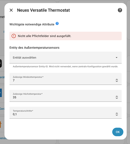

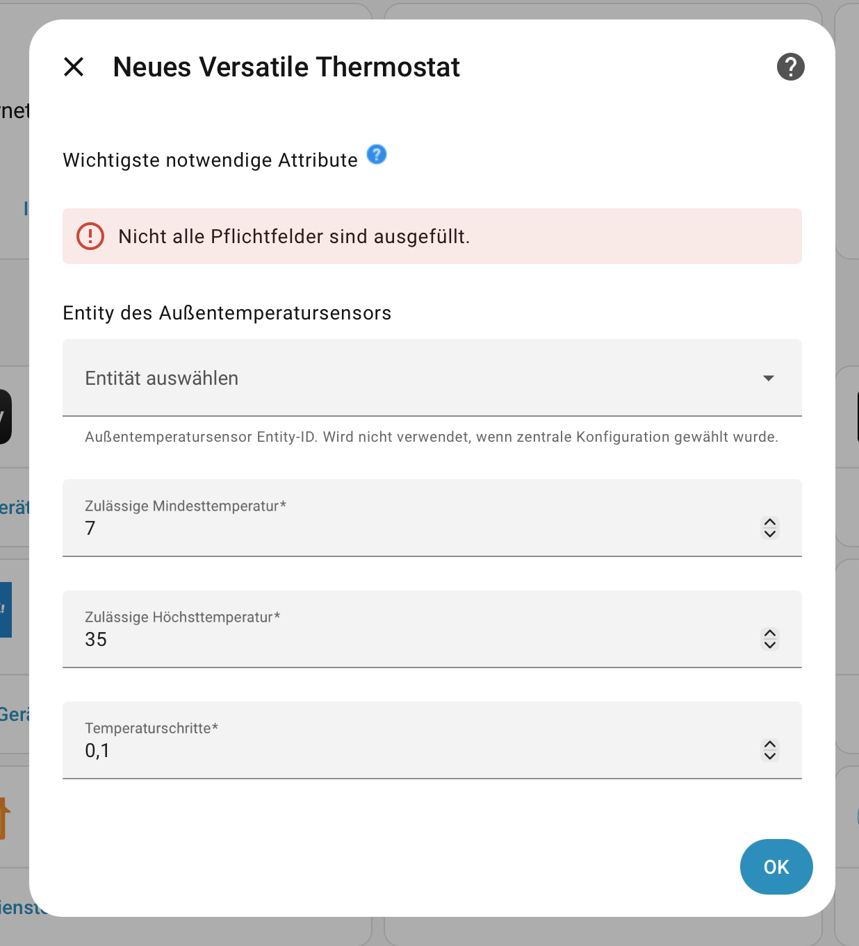

@bifbaf & @Radiocarbonat Kurze Frage zu Versatile, ist da ein Außentemperatursensor Pflicht?
Ich habe kein und komm an der Stelle nicht weiter.
Ja, ein Außentemperatursensor ist Pflicht. Den kannst du aber auch von einer externen Wetterstation (z.B. DWD) in deiner Nähe benutzen.

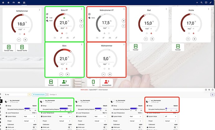

scheint mit Versatile wirklich zu laufen (Büro funktioniert jetzt wie es soll :slight_smile: )
ist es Normal, dass wenn die Solltemperatur unter der Ist Temperatur ist, das dem Thermostat = 5,0° mitgegeben wird ? Siehe Wohnzimmer ?

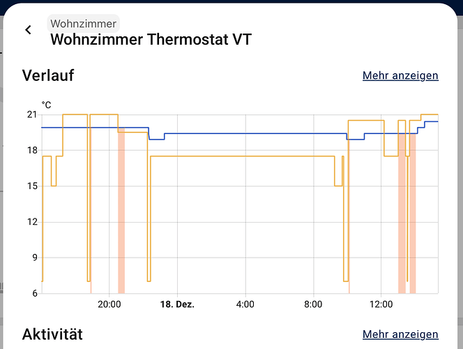

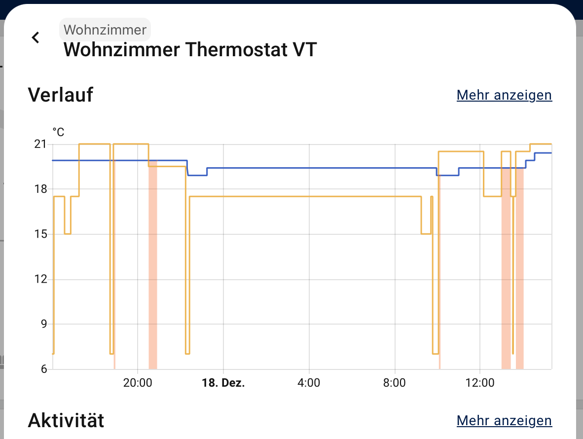

Beim Wohnzimmer ist VTherm laut Bild ausgeschaltet. Was hast du bei Frostschutz als Temperatur eingestellt?
Klicke bei der VTherm-UI auf die drei Punkte rechts oben und dann in der sich öffnenden Karte rechts oben auf das Verlauf-Symbol (Quadrat mit Säulen/Balken). Reicht dir das?

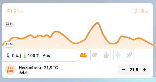

ja die Ansicht kenne ich und genau das suche ich nur für das Dashboard als Karte
Meinst du vielleicht so in etwa:
Dann kannst du dir diesen Code an deine Bedürfnisse anpassen, der originale Code stammt aus:
