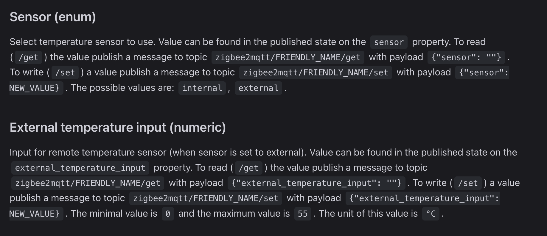

Was Du zu besseren Funktion des Thermostats machen kannst, den internen Temperatur Sensor durch einen externen zu ersetzen.
Falls Du ZigBee2MQTT verwenden tsust siehe Doku.
