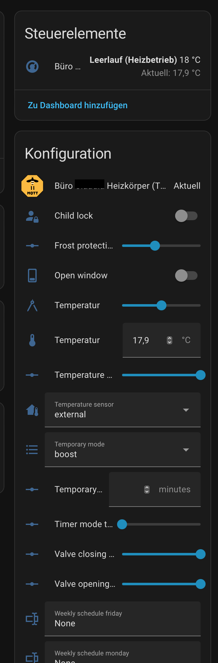

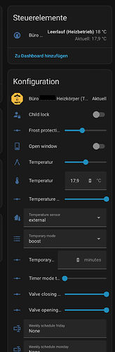

Ich habe 4 SONOFF TRV im Einsatz und nutze bisweilen auch die BetterThermostat (=BT) Integration, so wirklich smoooth lief das allerdings nie.
Dann hab ich die BT Integration rausgekegelt und steuere nun direkt die Thermostate. Mit dieser Blueprint Sonoff TRVZB External Temperature Sensor Calibration - Blueprints Exchange - Home Assistant Community übertrage ich die IST-Temperatur des externen Temperatursensors auf meine Climate-Entität und mittels eigenen Automationen setze ich dann mit climate.set_temperature() die gewünschte Zieltemperatur.
Ich habe nun leider immer wieder das Problem, dass wenn die Zieltemperatur unter die Soll-Temperatur fällt, das Thermostat nicht in den Heizbetrieb übergeht (und sich öffnet). Es bleibt einfach auf Leerlauf (= idle) stehen. Ich stelle dann die Zieltemperatur über das climate-Widget manuell um 0,5 Grad höher und dann wieder zurück und dann erst öffnet das Ventil im TRV. Das ist super nervig. Dann läuft die Heizung im Haus aber der Heizkörper bleibt zu/kalt.
Kann es sein, dass ich zu ungeduldig bin, und die Temperaturdifferenz zu klein ist? Das bsw. erst ab 0,5 Grad oder so dass Ventil öffnet? Ehrlicherweise hab ich das noch nicht genauer eingrenzen können, aber ich denk, dass es sich schon irgendwann öffnet. Eventuell hab ich mein TRV aber auch falsch eingestellt?
Das ist meine Konfiguration. Weiß nicht, ob da alles so passt:
Bei Temperatursensor könnt ich external, external_2 oder external_3 einstellen. Hab mal auf “external” eingestellt. I’m not sure about. Auch hier dieser “boost”. Keine Ahnung, was das macht. Aber ich hab alternativ nur “Timer” zur Auswahl.

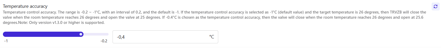

Es gibt da die Temperature accuracy, wo du einstellen kannst, ab welchem Temperaturunterschied das Thermostat aktiv werden soll. Unterstützt werden 0,2-er Schritte:
Bei Boost macht das Ventil auf, egal was eingestellt ist, der boost timer sagt, wie lange.
Die drei externals sind egal, da schaltet das TRVZB selber durch, wenn es nach einer bestimmten Zeit keinen Input von einem externen Sensor bekommt. Kommt länger nichts von extern, schaltet es auf den internen Sensor um. Nachdem du das per Automation machst, brauchst du das nicht im Auge behalten.
Gerade die TRVZB sind doch prädestiniert für Versatile Thermostat, weil sich der Öffnungs-/Schließwinkel ansteuern lässt und die thermostatinterne Logik so keine Chance mehr hat irgendetwas zu machen. (VTherm setzt dabei sowohl minimalen Öffnungs- als auch maximalen Schließwinkel, wodurch kein Spielraum existiert zu regeln).

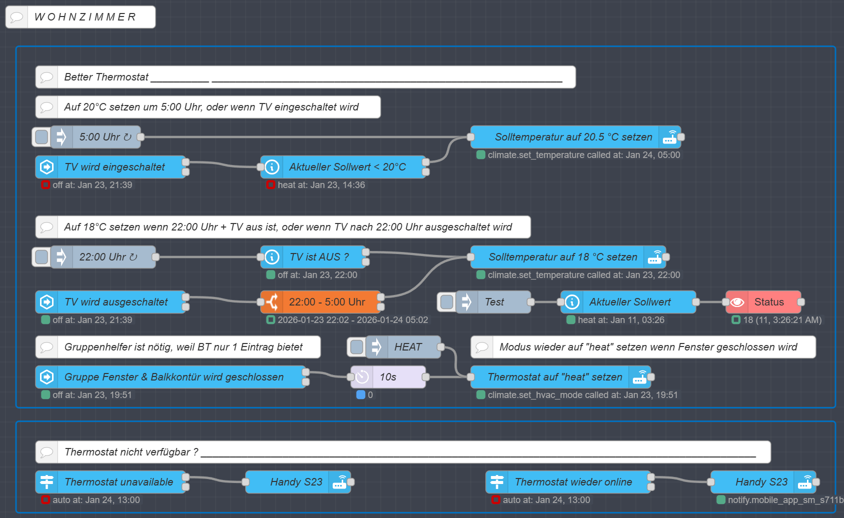

Allerdings war es nötig, noch etwas drumherum zu programmieren.
  • Es kam vor, dass nach dem Schließen des Fenster, das Thermostat nicht auf “heat” stand.

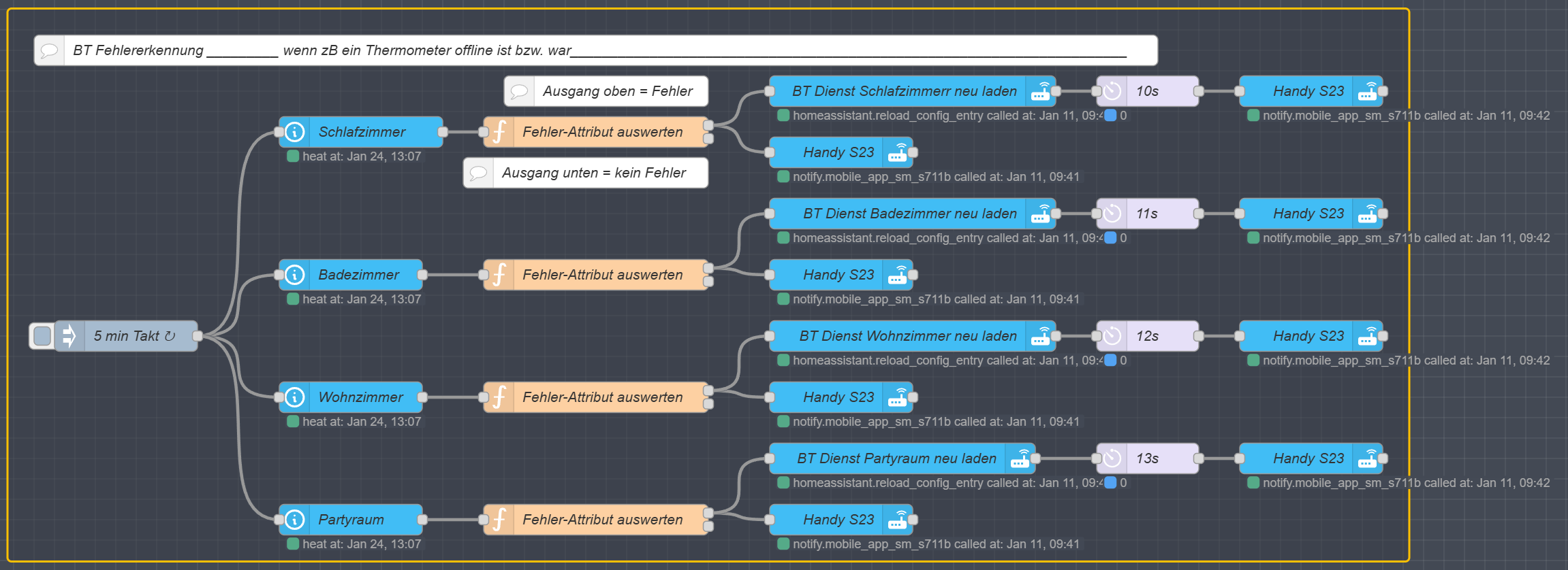

  • In seltenen Fällen fiel BT in den Offline-Status.

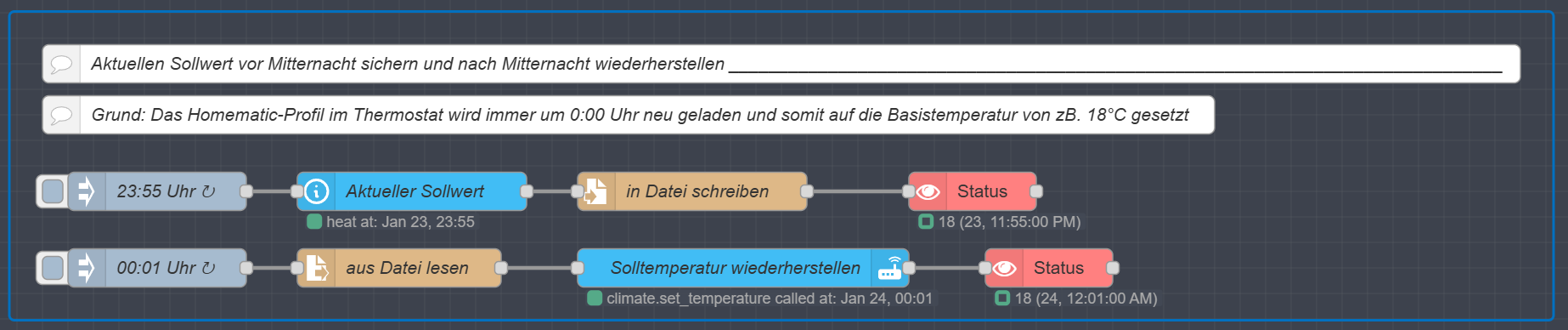

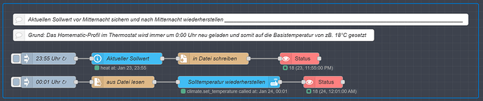

  • ich konnte meinen TRVs nicht abgewöhnen, um 0:00 Uhr ihr Profil neu zu laden und dadurch auf die Basistemperatur von 18°C zu schalten.
Im Bild unten ist die Sollwert-Steuerung sehen und das beim Fensterschließen jedes mal auf “heat” gesetzt wird.
Zur Verfügbarkeit bzw Offline-Status von BT habe ich folgenden Flow erstellt, welcher auch schon einige Male gegriffen hat. Der Offline-Staus stand zB. an, wenn ein Temperatursensor mal (kurz) offline ging.
Zum Sollwertsprung um 0:00 Uhr ist folgender Flow zuständig. Das Schreiben von Werten in eine Datei habe ich mir angewöhnt, da dies eine hohe Persistenz bietet.

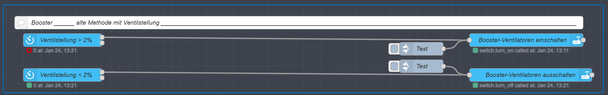

An einigen Heizkörpern habe ich Booster-Ventilatoren im Einsatz
