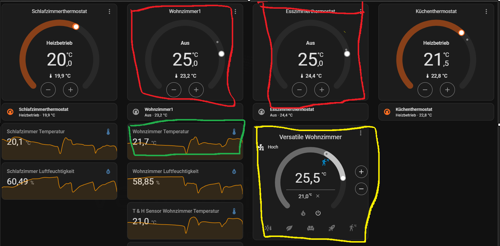

Ok dann lieber nicht. Ich habe soeben festgestellt dass sich Das heizen nach dem lüften nciht wieder alleine Einschaltet woran kann das liegen? Die beiden Thermostate ROT sollen angesteuert werden von Versatile GELB der hinterlegter Sensor GRÜN ist der Temperatur Input den ich hinterlegt habe die temperatur der Thermostate sollen keine rolle spielen jedenfalls habe ich die nicht eingegeben.
Das Wohnzimmer-Thermostat ist noch inaktiv. Du hast es noch nicht angeschaltet. Klicke auf die Flamme, dann sollte es gehen.
Als was hast du das TRV eingebunden? Klima, Schalter oder Ventil?
Ach so: Du solltest es auch mal mit lesen probieren. Die Doku von Versatile Thermostat ist sehr aufschlußreich.
Eingebunden habe ich es als Klima ich schalte es immerwieder ein und nach dem lüften geht es wieder aus dann aber nicht wieder an.
Hast du eine Einstellung gewählt? Frostschutz, Eco, Komfort oder Boost?
Ich gehe davon aus, dass du mit Lüften das öffnen von Fenstern meinst.
Du meinst mit einstellung gewählt wenn ich die fenster öffne? das stand auf AUS, Das habe ich aber vor einer Stunde schon umgestellt, ich wollte testen ob er aus dem Eco betrieb denn wenigstens wieder auf Komfort umschaltet wenn ich die Fenster schliesse.Ich vermute Die aus stellung hat dafür gesorgt dass nicht mit dem heizen fortgesetzt wurde
Ja mit lüften meine ich fenster öffnen dann geht ja der fensterkonktakt auf und es wird erkannt das ich lüfte
Den ersten Absatz verstehe ich nicht. Kannst das bitte etwas klarer formulieren?
Ich habe die Einstellung Economy gewählt wenn die Fenster auf ist. Und wenn die Fenster zu ist Komfort dazu habe ich auch Temperaturbereiche eingestellt Economy 18 grad Komfort 23 grad.
Okay, und in der UI hast du dann Komfort angewählt? Danach das Fenster geöffnet?
Dann müsste ein gelbes Fenster in der UI erscheinen. Macht es das?
Vorher nicht vergessen auf die Flamme zu klicken, sonst ist es nicht aktiv.
Genau ja das macht es und wenn ich es schliesse geht das fenster wieder weg Der Ring zum einstellen bleibt aber ausgegraut und es heizt nicht
Die Flamme hast du angeklickt?

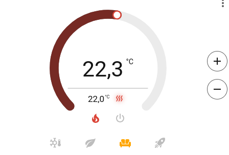

Heizung aktiv, Fenster zu:
Heizung aktiv, Fenster auf:
Ja schon mehrfach die geht aber jedesmal wieder aus nachdem ich das Fenster geöffnet hatte
