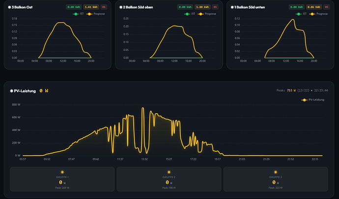

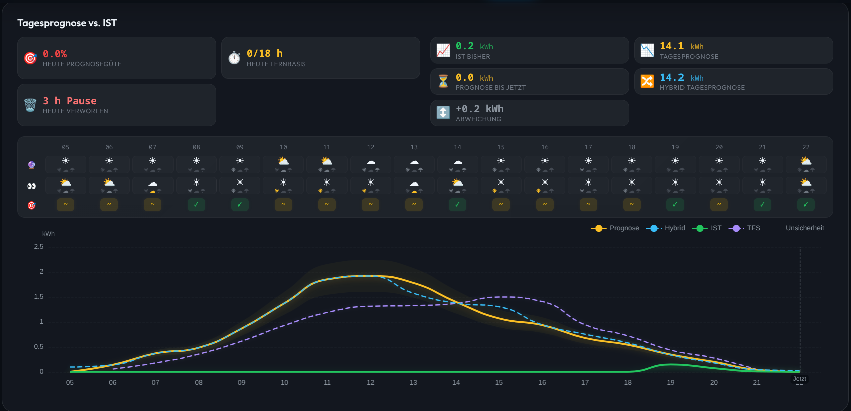

Ist doch korrekt nach Zahlen sortiert? setze mal die Zahlen so vor die Gruppen wie es richtig wäre…
die Zahlen sind so vor den Gruppen wie ich es zugeordnet habe:
Nur passt ganz unten die Zuordnung nicht.
Wen ich die Sensoren von heute vergleiche.
Gruppe 1 ist richtig, Gruppe2 und Gruppe 3 sind vertauscht. In der letzten Zeile unterm Diagramm, wo eben “nur” Gruppe 1 / Gruppe 2 / Gruppe 3 steht. Und nicht der Name wie oben.
Kann sein das das schon immer so ist und es mir nicht aufgefallen ist.
Edit:
2026-06-19 20:05:00 - custom_components.solar_forecast_ml.data.data_panel_group_sensor_reader - INFO - Skipping panel group training target 'Gruppe 1': baseline is 120.0 minutes old; stored 1.2740 kWh as new baseline to avoid learning a multi-hour delta
2026-06-19 20:05:00 - custom_components.solar_forecast_ml.data.data_panel_group_sensor_reader - INFO - Skipping panel group training target 'Gruppe 2': baseline is 120.0 minutes old; stored 1.9198 kWh as new baseline to avoid learning a multi-hour delta
2026-06-19 20:05:00 - custom_components.solar_forecast_ml.data.data_panel_group_sensor_reader - INFO - Skipping panel group training target 'Gruppe 3': baseline is 120.0 minutes old; stored 0.8864 kWh as new baseline to avoid learning a multi-hour delta
Das stand im Log vor dem Update, daher bin ich mir sicher, das ich die Gruppen wieder richtig zugeordnet hab
Wir haben aneineder vorbeigerdet!:slight_smile:

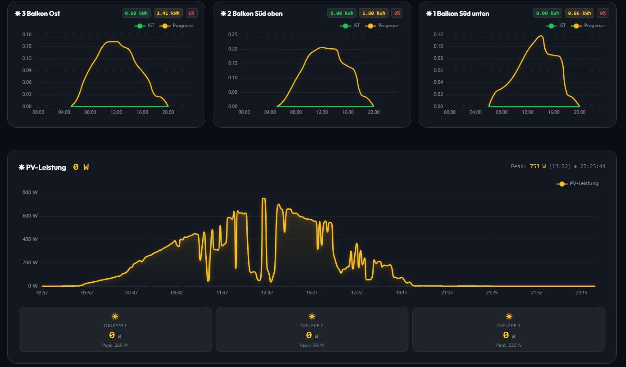

Gruppe 1=1 Balkon Ost,
Gruppe 2=2 Balkon Süd oben,
Gruppe 3=3 Balkon Süd unten
Wenn ich dich richtig verstanden habe sind 1 und 3 vertauscht daher bitte mal probieren die Gruppen umzubennen also die Nummern austauschen.. dann weiß ich ob es ein HA Thema ist oder ein Code-Problem z.B. so:
Gruppe 1=3 Balkon Ost,
Gruppe 3=1 Balkon Süd unten
Dann sollten sie in der korrekten Reihenfolge angezeigt werden… oder habe ich dich irgendwo missverstanden?
Reihenfolge bleibt gleich
Okay.. dann muss ich da noch mal schauen!

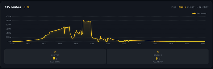

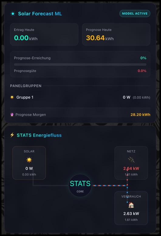

So schaut es nun nach dem Update auf den letzten Betastand bei mir aus.
Gestern und Heute habe ich “Lernen pausieren” gesetzt.
System: RasPI 5
HA-Core: 2026.6.3
HAOS: 18.0

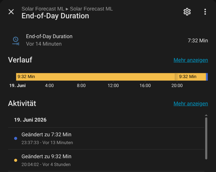

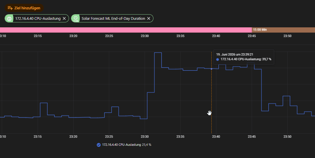

EOD: 16/16 steps workflow completed
EOD-Dauer: 4:12 min (Vortag mit 28.0.8 war 6:01 min)
Prozessorlast: 28 % max
Lies sich während EOD flüssig bedienen
Das ist die wertvollste Nachricht des Tages.. d.h. das am Event-Loop vorbei “schmuggeln” und dern Code die HW-Resourchen nutzen zu lassen und HA zu ignorieren war der Schlüssel.. Danke @Johnny_1993 .. das waren genau die Daten / Infos die ich gebraucht habe
EOD läuft hier noch, aber HA lässt sich auch hier sauber bedienen, sehr schön
Keine Fehler im Log :grinning_face:
EOD ist ok
und 7 neue Entitäten sind dazugekommen :+1:
Wenn dann bei euch morgen Werte geschrieben werden ( Gruppen + Gesammt) und der Powersensor funktioinert… dann mache ich das Release fertig… :slight_smile:
EOD ist nach exakt 900sek durch, keine Störungen, keine Fehler im Log.

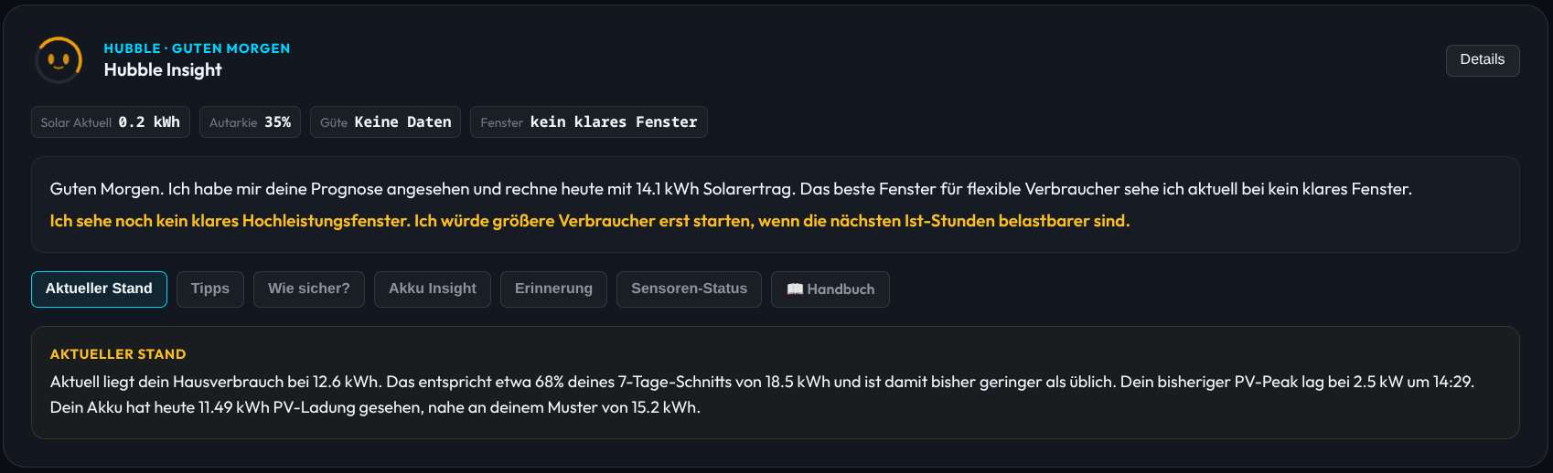

Richtig das sind die SOT Sensoren .. also die vom Code berechneten echten Werte ohne HA Riemann-Versatz ich habe extra auch die Gruppen-Senoren hinzugefügt.. die sitzen direkt auf der DB… so muss niemand mehr mit SQL rumeiern und hat echte kWh-Werte.
Auch in STATS sind weitere Sensoren dazu gekommen.. der wichtigste ist SurPlus.. mit dem man Heizstäbe. große Verbraucher.. triggern kann auch das Handbuch in Stats sollte bei Hubble aktuell sein und die SOT-Sensoren beschreiben

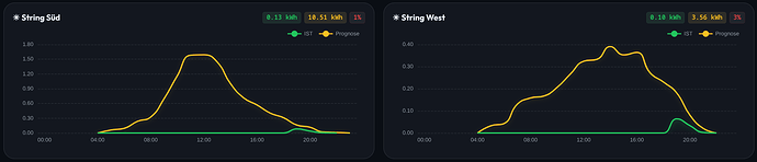

Hier siehts soweit auch unspektakulär aus. Mal schauen was passiert, wenn die Sonne kommt.
Mal auf die Schnelle probiert. Später mehr…. :heart: :vulcan_salute:
