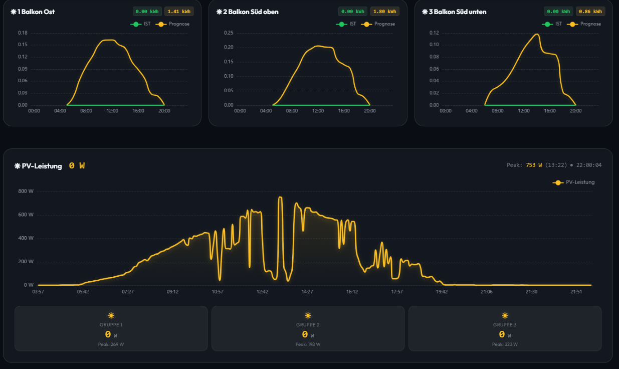

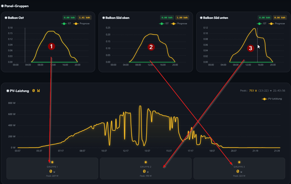

Ich hab in Stats zwei Sachen gefunden:
  1. In Stats habe ich Gruppenzuordnungen (Gruppe 1 = Name),
    Die Namen passen zu den Gruppen.
    Ganz unten passt aber der heutige Peak nicht zu den Gruppen, da sind 2 und 3 vertauscht.

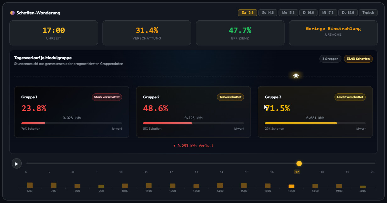

Wenn ich in die Schattenanalyse gucke passt es auch, Gruppe 1 und 2 sind die die immer Stärker verschattet sind (Jeweils balkon unterm Plexiglas)

Edit: Gruppe 1 und zwei haben aufgrund ihrer Neigung aktuell einen besseren PEAK, Gruppe 3 hängt frei aber auf 90°, da ballert die Sonne mittags sehr schräg, das dreht sich erst im Herbst wider wenn die Sonne deutlich flacher ist…

Zu dem “vertauschen” das scheint mit eine Sortier-Problematik zu sein.. er HA sortiert nach Alphabet.. Probier mal 1,2,3,4 im Namen davor zu setzen.. das sollte funktioineren

das die Reihenfolgen unterschiedlich sind hat mich zumindest verwirrt…ob ich ggf. irgendwie vorher die Sensoren verdreht hatte…
Edit: wenn ich Zahlen davor schreibe bleibt die Reihenfolge so:
