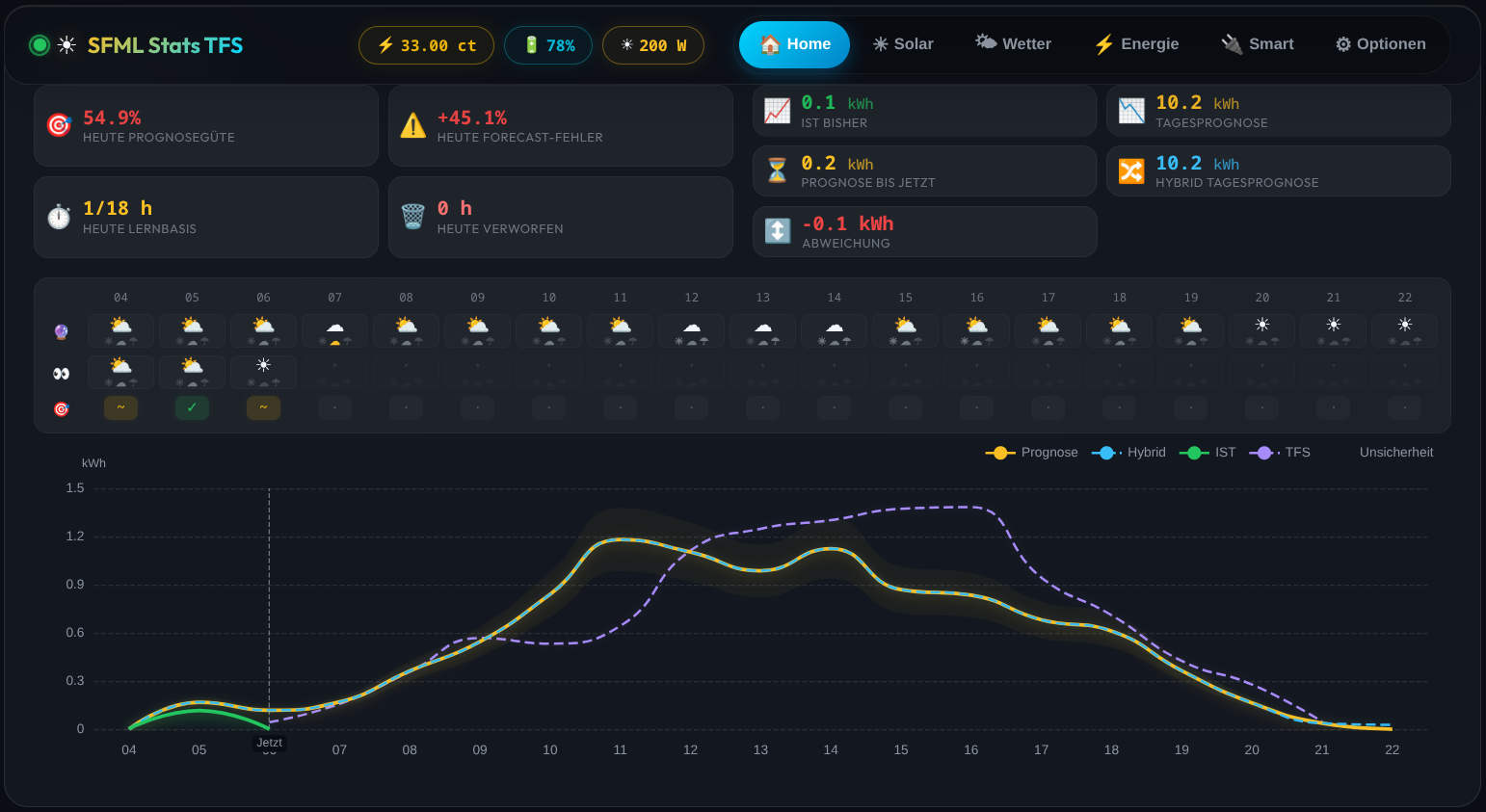

@Tom-HA PI schreibt auch schon Werte und ich sehe die auch als Graph.
So, hab mal noch mein Produktivsystem nachgezogen. Wettersensorik schaut auch gut aus.
Bei mir sieht es auch alles gut aus. Sponsoren/Prognosen alle befüllt, Ertrag läuft sauber rein.

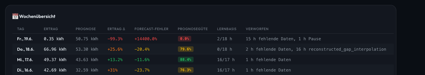

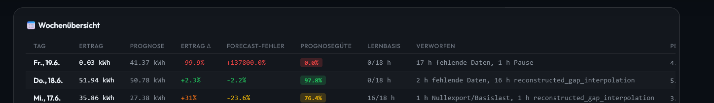

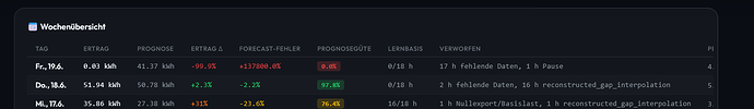

Gestern, wie auch vorgestern Lernen pausiert, aber keine Rekonstruktion erfolgt.

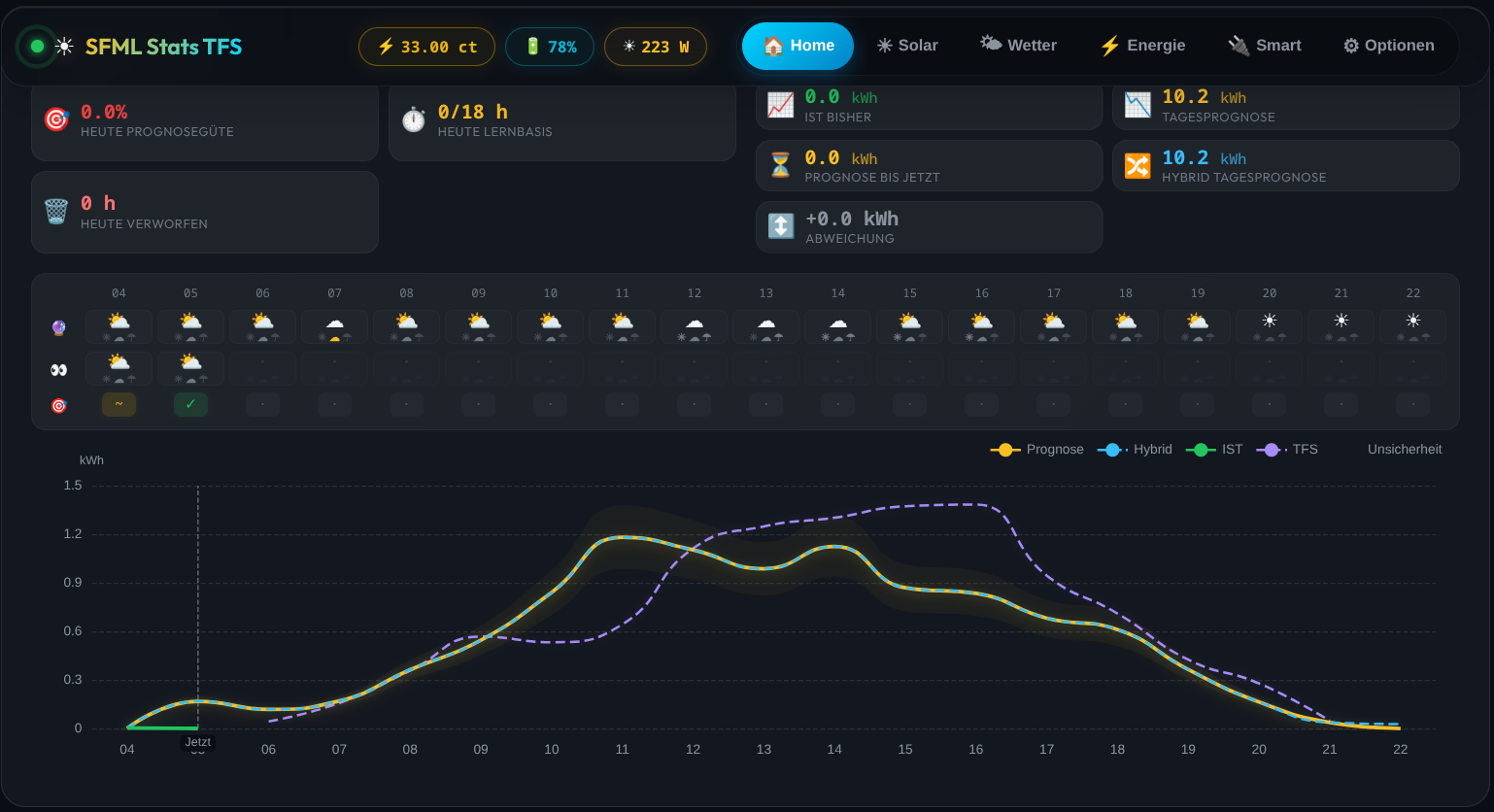

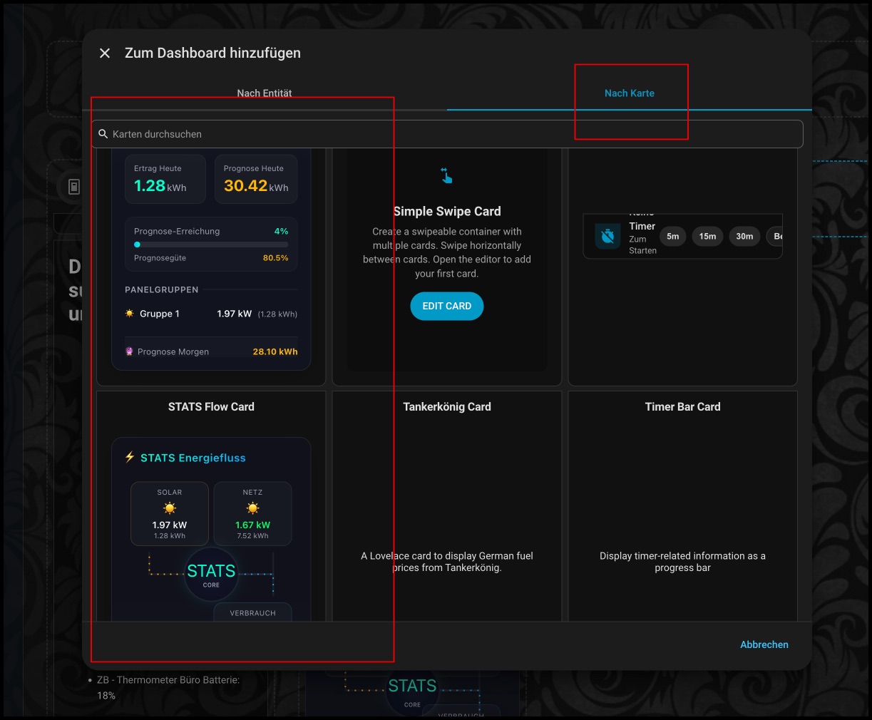

Guten Morgen!

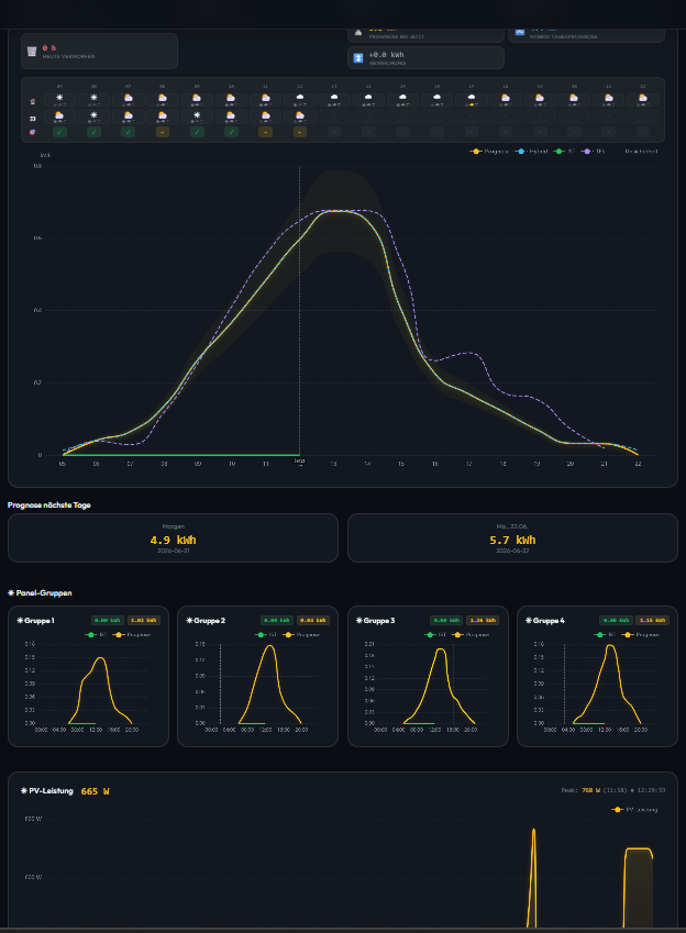

Wo finde ich die neuen Lovelace Karten?
Da wo alle sind. Mach mal einen Browser-refresh.
Ah! Danke!
Schande über mein Haupt :rofl:
Am iPad mußte ich auch einmal “runter wischen”, damit er neu lädt. Dann waren die Karten da.
Gruß Mike

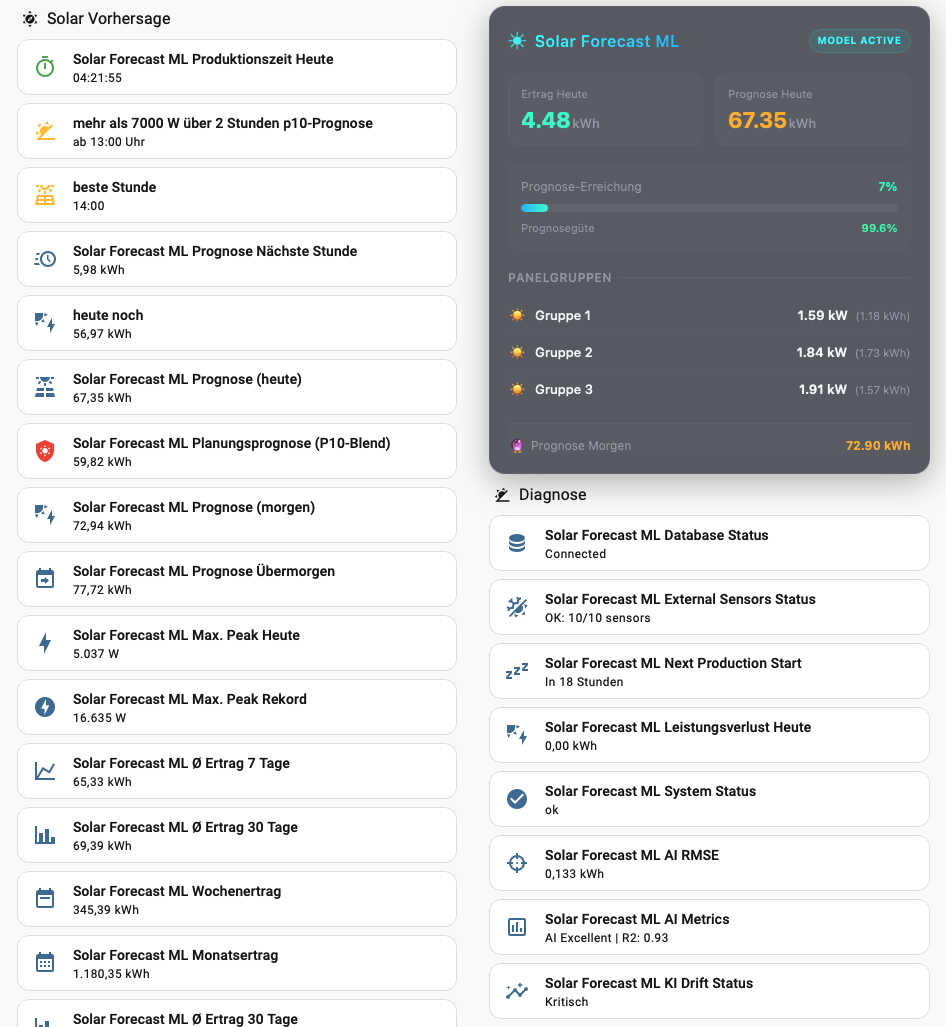

x86-64 / HAOS 2026.6.4 / OS 18.0 / Frontend 20260527.7
SFML 30.0.0 auch nach einem weiteren Laden der 30.0.1 beta
STATS: 30.0.0
GPM: 30.0.0
Keine Fehlermeldungen in den Protokollen.

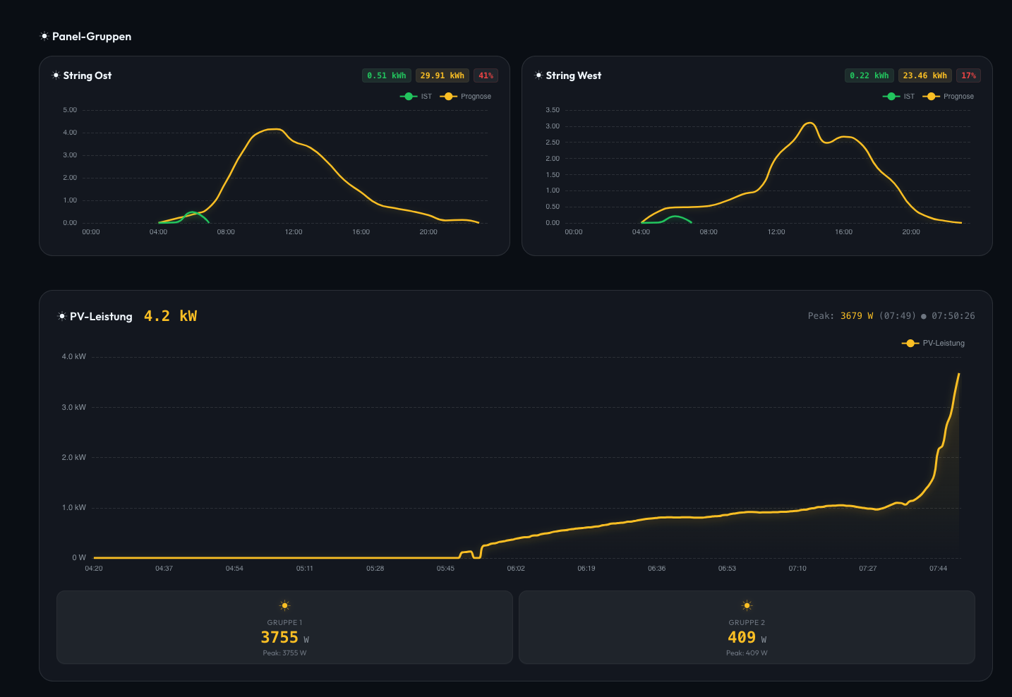

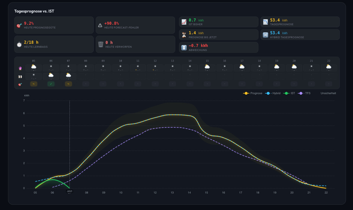

lieber @Tom-HA , das sieht doch ganz schnuckelig aus! Besten Dank für Deinen unermüdlichen und kostenfreien Einsatz UND DEINEN IDEALISMUS!
TippTopp!

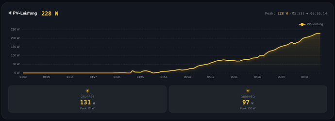

Ich weiß nicht,ob das ein Zufall ist, oder ob das gar nichts zu sagen hat,aber nach dem Update auf die Beta Version hat TFS kein “Finetune”durchgeführt,das war bis Dato täglich um 2:00 Uhr der Fall.

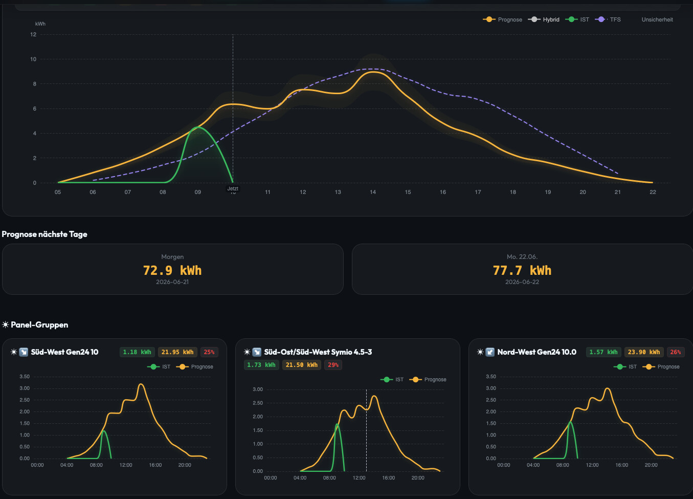

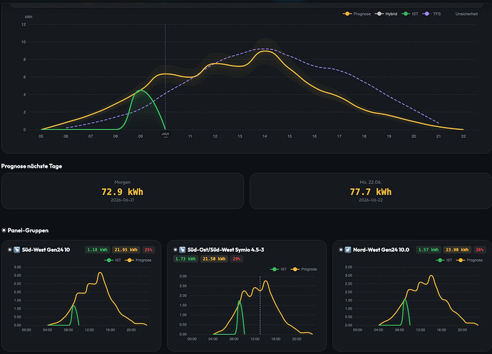

Moin @Tom-HA ,
nun habe auch ich die Updates gemacht. Zunächst Ubuntu- und Firmware-Manger updates (letztere wg. der auslaufenden secure boot Zeritfikate), dann HA auf 2026.6.4 und danach auf SFML 30.0.1 beta (von 28.0.4 aus).

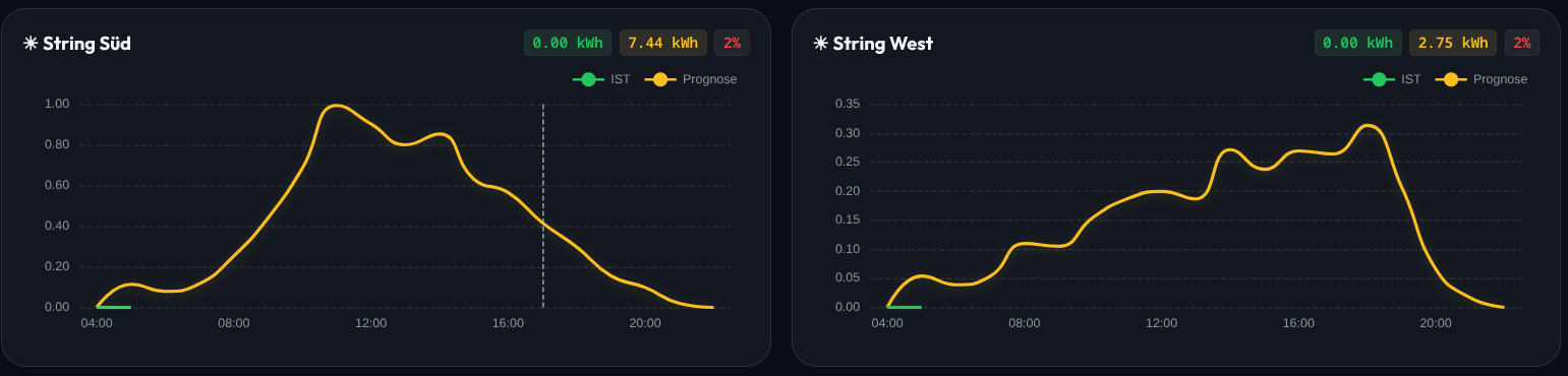

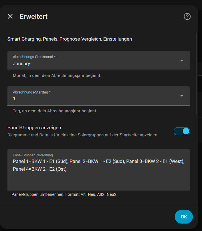

Zunächst dachte ich, dass ich nun das Nulllinen-Problem habe, aber der Schreibvorgang für die 9. Stunde fiel wohl gerade dem Update zum Opfer:

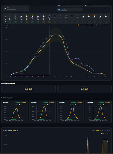

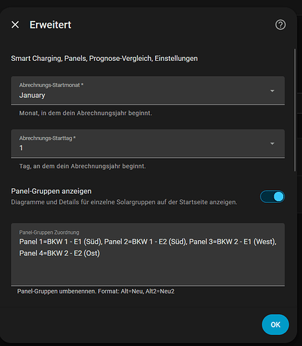

Die Einzeldiagramme je Panelgroup habe ich übrigens immer noch nicht sichtbar, obwohl die Werte dafür gespeichert werden:
sqlite> select prediction_id, group_name, ai_kwh, actual_kwh  from prediction_panel_groups where prediction_id like '2026-06-20%' limit 60;
2026-06-20_05|Gruppe 1|0.39|
2026-06-20_05|Gruppe 2|0.4382|
2026-06-20_05|Gruppe 3|0.2288|
2026-06-20_06|Gruppe 1|1.1954|0.292
2026-06-20_06|Gruppe 2|1.3547|0.376
2026-06-20_06|Gruppe 3|0.1138|0.203
2026-06-20_07|Gruppe 1|2.9351|0.679
2026-06-20_07|Gruppe 2|3.2658|0.812
2026-06-20_07|Gruppe 3|0.3113|0.454
2026-06-20_08|Gruppe 1|4.4697|1.72
2026-06-20_08|Gruppe 2|4.9982|1.924
2026-06-20_08|Gruppe 3|0.5177|0.842
2026-06-20_09|Gruppe 1|5.332|
2026-06-20_09|Gruppe 2|5.9674|
2026-06-20_09|Gruppe 3|0.7141|
2026-06-20_10|Gruppe 1|6.1593|2.8033
2026-06-20_10|Gruppe 2|6.8932|3.1451
2026-06-20_10|Gruppe 3|1.2141|1.4127
2026-06-20_11|Gruppe 1|6.1981|
2026-06-20_11|Gruppe 2|6.9479|

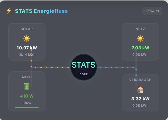

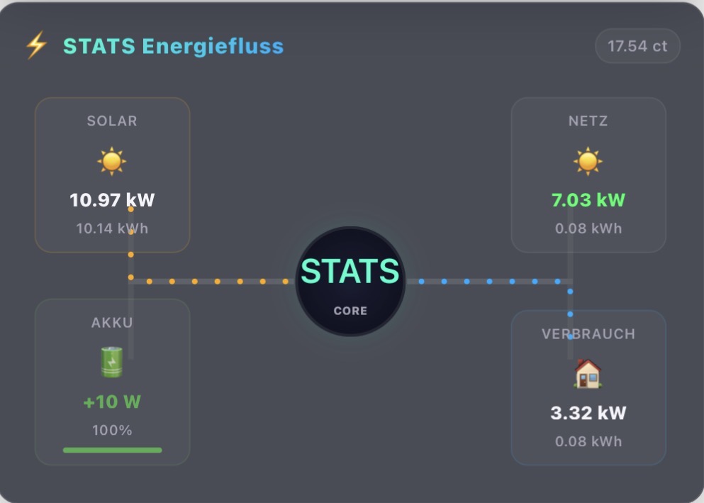

Oha, nun habe ich doch einen kosmetischen Fehler gefunden:
Vom STATS Core zu Solar „fließt“ die gestrichelte gelbe Linie in Richtung Solar …
Wenn du STATS einrichtest, hast du dort den Schalter.

Sollte ich den heutigen Tag noch vom lernen ausschießen, wenn ich jetzt das Update gemacht habe?
