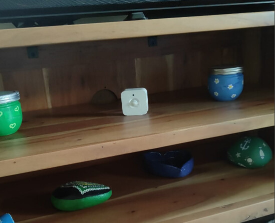

Hier ein Beispiel eines Hue BWM in der TV Komode.
Er ist genauso ausgerichtet (mit Powerstrip fixiert), daß wenn einer im Dunkeln vom Sofa aufsteht, ein gedimmtes Licht angeht.
Zur Absperrung des Fluchtweges, reicht auch ein einfacher Strahl. Wichtig, man muß dort immer vorbei beim Verlassen des Raumes bzw. Sofa.
