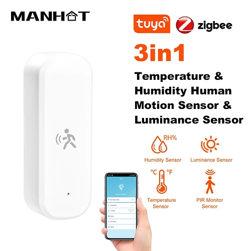

Ich hab mal das bestellt
Tuya 3In1 Zigbee 3,0 Mmwave Radar PIR Menschlichen Bewegung Sensor Mit Temp Feuchtigkeit Detektor Licht Lumiance Sensor Home Automation

Hab eine ähnliche Herausforderung: kann meine Katze nicht überreden die Türklingel zu nutzen :smiley: … daher bin ich auf einen schnuckeligen Bewegungsmelder gestolpert (https://de.aliexpress.com/item/1005007798797852.html?spm=a2g0o.order_list.order_list_main.5.199d5c5fA4jgU3&gatewayAdapt=glo2deu)
Der wird mit AAAs betankt, ist permanent draußen den Witterungsbedingungen ausgesetzt, und über geschickte Positionierung der Wahrnehmungskreis enorm fokussiert. Läuft jetzt 1 Jahr fehlerlos im Home Assistant über Z2M.
Sobald der Sensor meinen gestiefelten Kater erkennt, wird eine kleine Esp32-CAM angeschmissen, sowie ein kleines LED (an der Kamera) aktiviert. Die Katze kriegt ein Feedback und ich sehe wer da „klopft“…
Die Lösung hat sich bei mir zu Hause also voll etabliert… vielleicht versuchst du es damit mal?

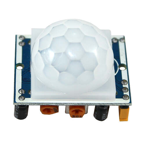

Ja das kenn ich sehr gut; die eingebauten PIRs taugen meistens nicht und die Softwareerkennung schon gar nicht… Zur Ablürzung hatte ich das nicht erwähnt →
Meine Kamera hat zum Glück noch nen externen Eingang, an den ich nen externen PIR angeschlossen habe. Fehlerquote seither < 1% :innocent:

Und die Lichtschranke willst du im Grunde als Ersatz für den dyfunktionalen PIR deiner Kamera nehmen? Also wie gesagt, wenn es darum geht (und deine Kamera ggfs. auch so einen externen Eingang hat) → ich hab diesen hier, der funktioniert - zumindest in meinem Setup - seit 4 Jahren bestens:
