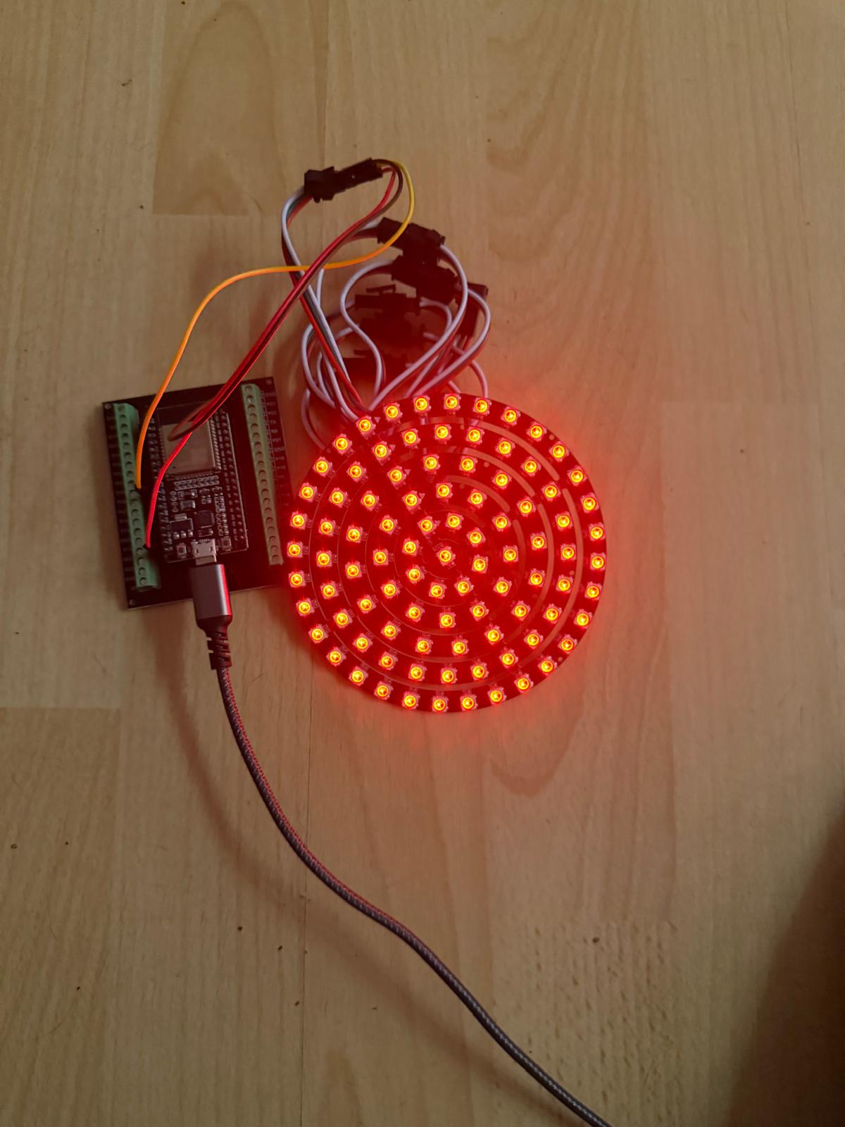

Könnte man ja in Verbindung mit der Druckplatte kombinieren.
Hehe und in Abhängigkeit vom Gewicht die Farben steuern…
Steigert bestimmt den WAF… Wenn beim Betreten ein rotes Licht leuchtet :wink:
Gewichtsampel :wink: oder auch NutriScore :laughing:
