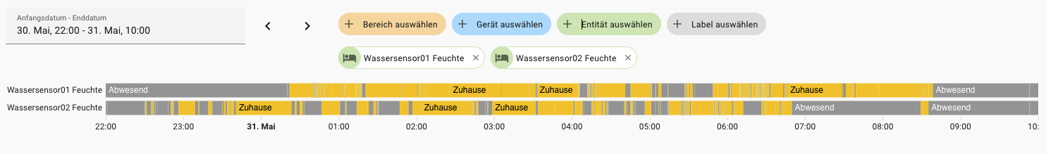

In der Nacht fluktuiert das aber stark. Siehe letzte Nacht hier:
Okay, vielen Dank! Mir wäre es nur wichtig, ob jemand im Bett ist oder nicht, damit das Licht vom Bewegungsmelder nicht getriggert wird.
Aber schade, dann sind die Matten auch keine 100% Lösung - ich werde es mal testen. Nochmals Danke!

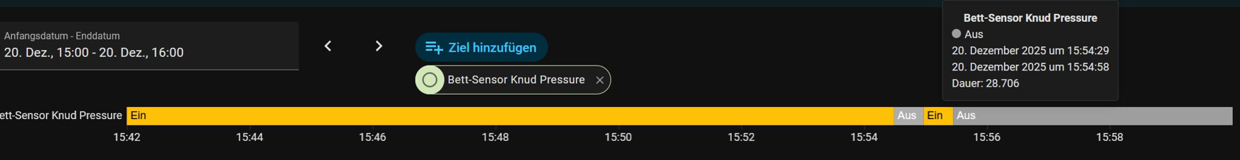

Haben hier jetzt auch einen (erstmal nur einen, zum Testen) Drucksensor unter der Matratze.
Ein allererster Test (Nickerchen am Nachmittag) ist gut gelaufen. :smiley:
Position des Sensors auf einer der Latten vom Lattenrost etwa auf Schulterhöhe zunächst mal. Das kurze Aus- und wieder Ein ist das Aufstehen am Ende des Nickerchens. :slight_smile:
Einbindung in Z2M problemlos. Ich beobachte das mal ne Woche, wenns gut läuft wird nachbestellt. Wurde beim Ali gekauft (Preis war 21,20€ mit Rabatten), die 80cm Variante.
