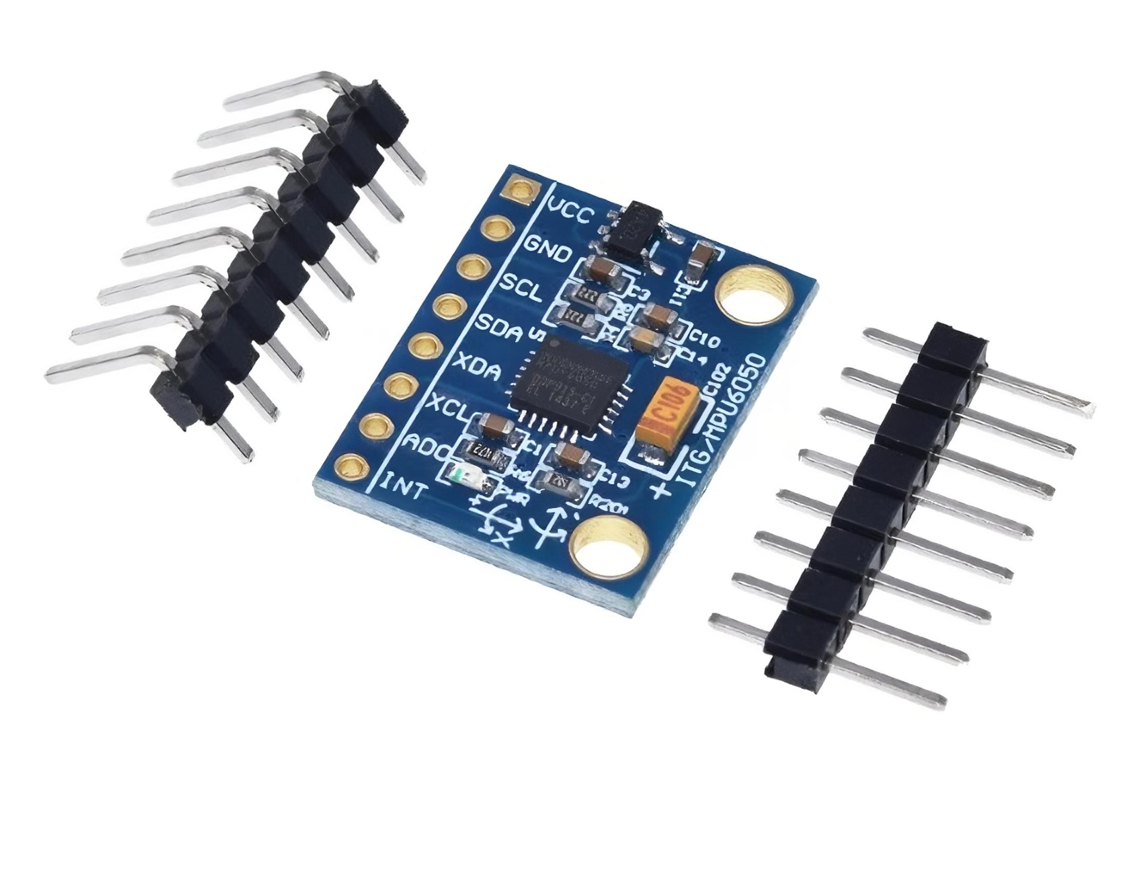

Solange bis mir ein kleiner Sensor beim Surfen nach Sensoren für Wemos D1 Minis über die Füße gefallen ist.
https://www.amazon.de/MPU-6050-Beschleunigungsmesser-Gyroskop-Konverter-Datenausgang/dp/B07XRK5FHP/ref=sr_1_3?__mk_de_DE=ÅMÅŽÕÑ&crid=1YG1JV1R33HIC&keywords=MPU6050&qid=1696864600&sprefix=mpu6050%2Caps%2C393&sr=8-3
Und ich dachte mir, wenn der weiss wie eine Drohne in der Luft liegt, dann müsste er auch wissen wie ich im Bett liege.

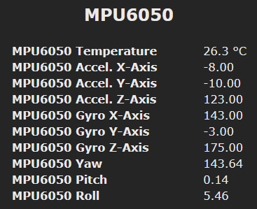

Also das Teil gekauft, an einen D1Mini gelötet, Tasmota draufgespielt und mal gesehen welchen Wert man gebrauchen kann.
In meinem isses Fall der Pitch. Sobald der 20 Sekunden über 1 ist liege ich wohl im Bett.

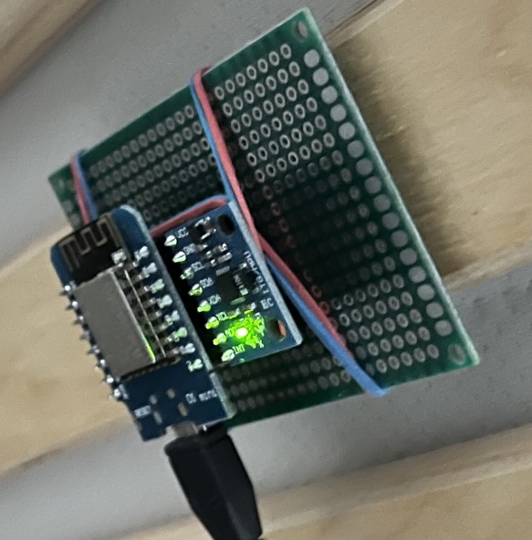

Gut, also hab ich den D1 mit dem MPU auf ne kleine Platine gelötet, und mit Gummis unter meinem Lattenrost befestigt.

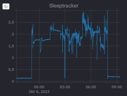

Das ganze in Homeassistant eingebunden, erkennt sogar ob ich ruhig geschlafen habe oder nicht, und wenn ich nachts mal raus muss geht im Schlafzimmer ein Dimmerlicht an, und wenn ich wieder zurück ins Bett komme geht es automatisch wieder aus.
Hier sieht man, dass ich um 3 Uhr nachts mal Pipi war und dannach nur noch sehr unruhig geschlafen habe.
