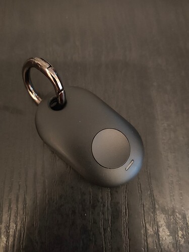

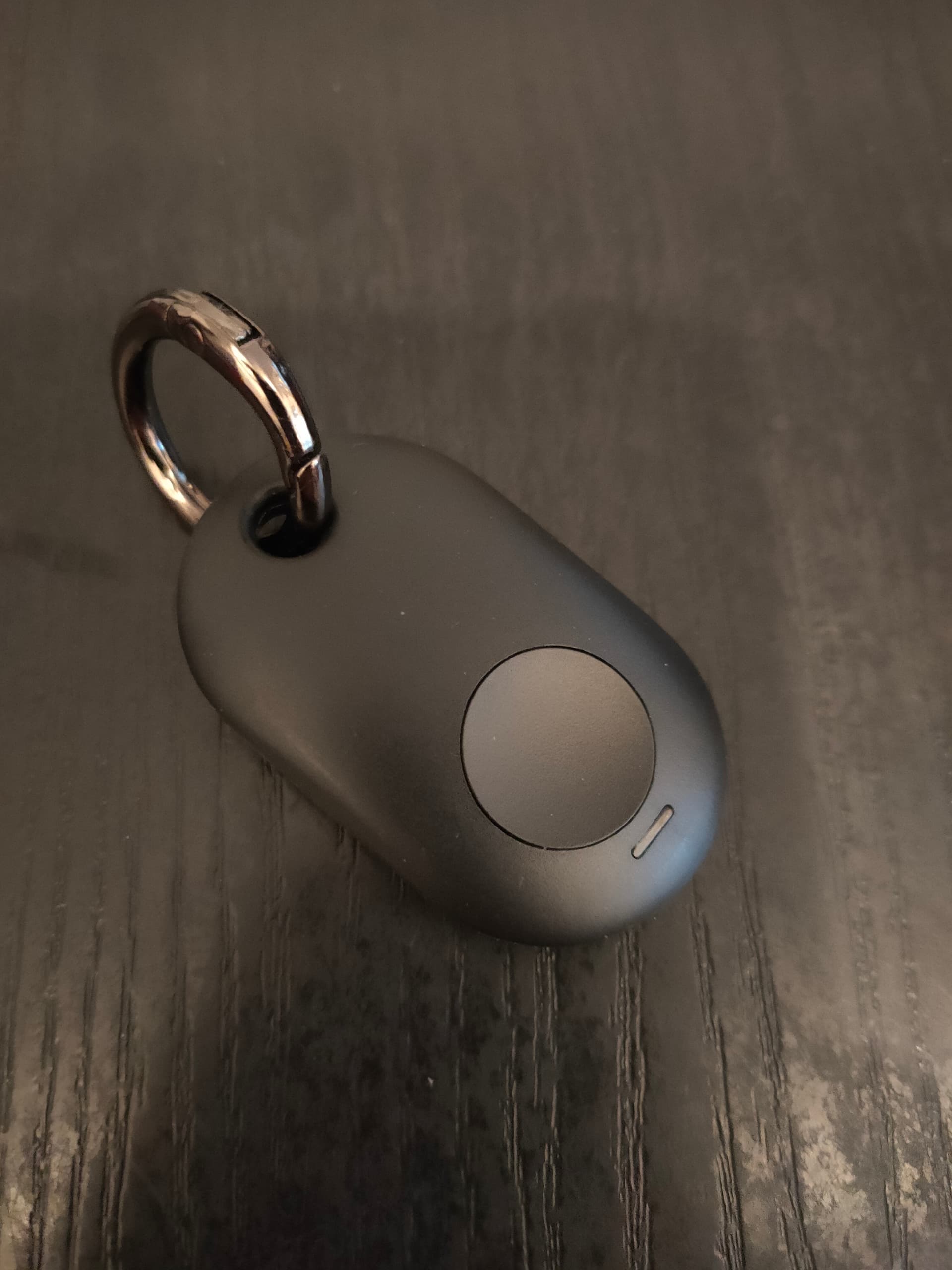

  • Kann ich Bluetooth-Smartkeys (siehe Bild) mit dem Schloss verbinden und nutzen?

Fobs gehen auch. Da kann es aber wohl sein, das nicht alle gehen. Und auch nur, wenn Du das Keypad hast dazu. Ohne Keypad gehts nicht.

Bezgl. des Fobs: Dann kannst Du ihn nicht nutzen-irgendwo musst Du ihn ja dranhalten. Wie ist das jetzt bei Deinem Schloss? Wo hältst Du ihn dran?

Ne, der funkt auch per Bluetooth. Einmal drücken = Abschließen, Doppelklick = Öffnen. Der wird bei meinem Schloss über die Tuya App direkt mit dem Schloss gekoppelt. Der funktioniert immer, auch wenn der Sperr-/Entsperrcode mal wieder verloren geht, dann ist das Schloss nur über HA nicht mehr bedienbar.

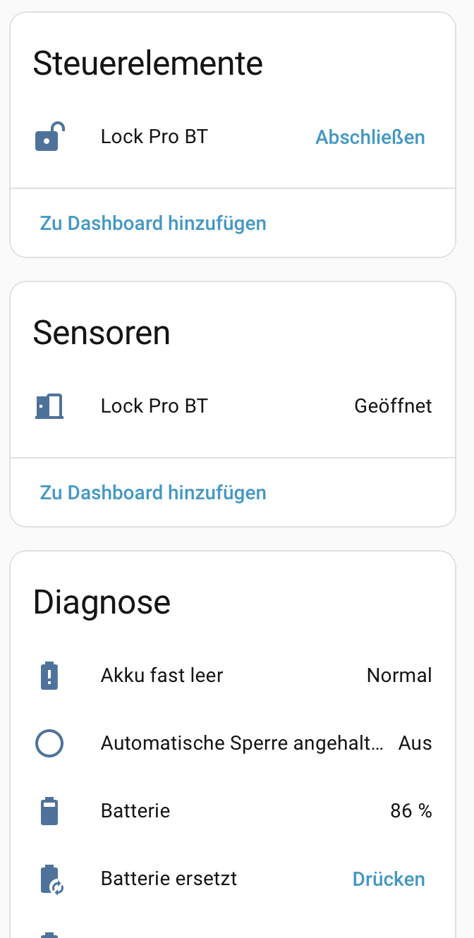

Das hab ich bei BT:
Den Fob wirst Du dann so nicht nutzen können schätze ich. Warte mal auf die anderen, evtl können die dazu mehr sagen.
Sieht doch erstmal ganz gut aus. Da ist wahrscheinlich Aufschließen immer samt Falle, ok, das wäre mir egal, ist bei meinem Raykube nicht anders, bin ich dran gewöhnt. Wundert mich nur, weil Simon in einem seiner Videos festgestellt hat, daß gerade bei Switchbot unter Bluetooth meist mehr Funktionen vorhanden sind, als bei der Integration über Matter und sonstige, explizit auch als Beispiel die Steuerung der Falle genannt.

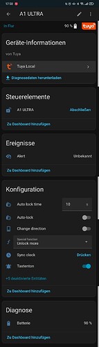

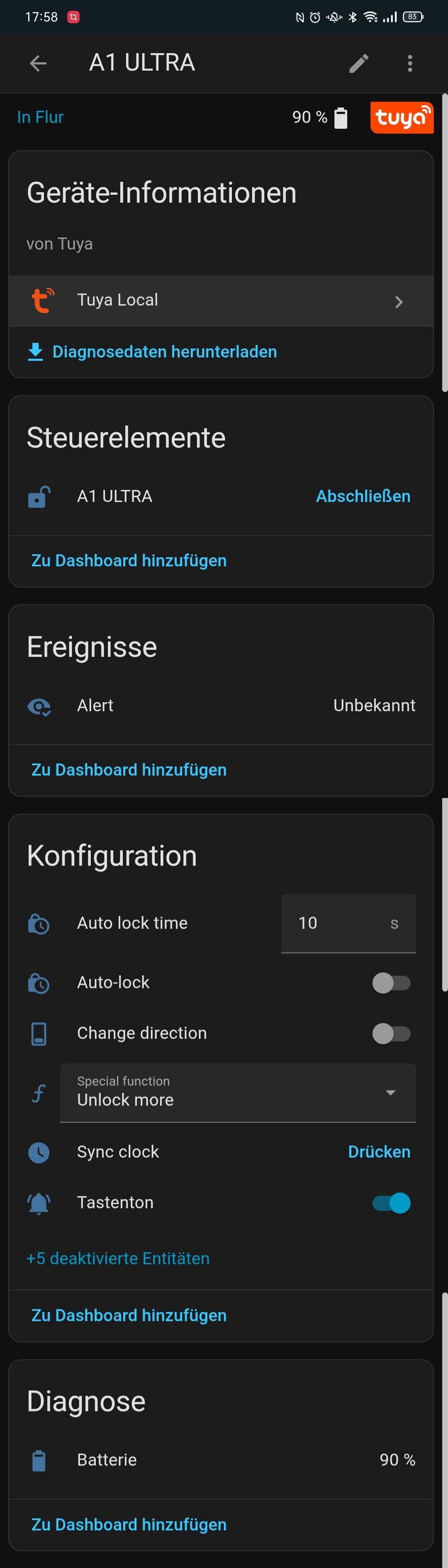

So siehts beim Raykube aus, nur mal als Vergleich:
