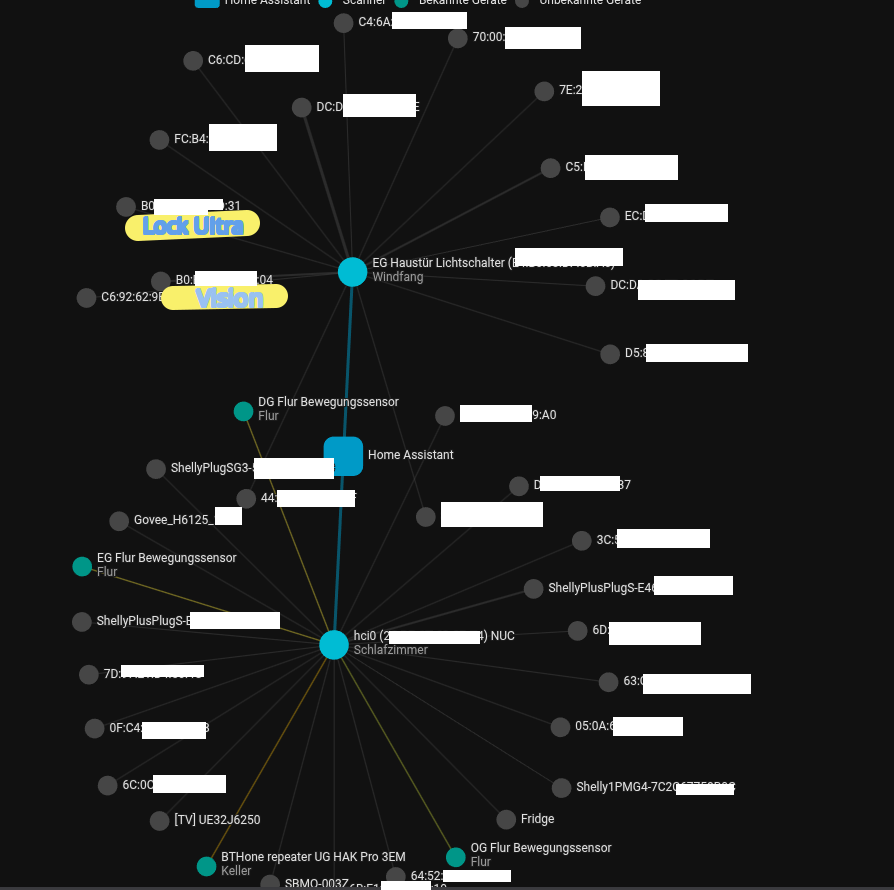

ich hänge seit Tagen an einem Problem, dass ich es nicht schaffe, die Switchbot Bluetooth Integration zu nutzen. Über Cloud geht es, aber meine Automation ist damit leider sehr unzuverlässig. (Ich möchte die Alarmanlage deaktivieren, wenn jemand berechtigtes das Lock Ultra geöffnet hat - über das Vision geht es ja leider gar nicht)
Ich habe auch bereits alle Geräte gelöscht (Bei Switchbot und in HA) und nochmal ganz von vorne angefangen.
Egal was ich mache, die Bluetooth Integration von Switchbot findet einfach keine Geräte (weder über den Account, noch local)
Ich nutze vom Intel NUC 8i3B… den integrierten Bluetooth Chip - bzw einen Shelly als Verlängerung. Achja und das ganze läuft im Proxmox, aber ich hab Bluetooth durchgereicht. Mit Zigbee klappt das z.B. alles problemlos.
Bei der Vísualisierung der Bluetooth Geräte ist das Lock Ultra und das Vision zu sehen, aber das interesiert HA dann scheinbar nicht. Hat jemand eine Idee?

Ich werd mal einen Bluetooth Dongle bestellen und es damit versuchen. Gab hier ja ein Topic wo der Shelly vermutet wurde und wenn ich mir mein Bild anschaue, dann erreicht mein NUC zwar den weiter entfernten Switchbot Vision, aber nicht das Lock Ultra (verrückt ^^)

Achja: Ein Asus BT500 hat es gerichtet. Der interne BT Empfänger kam nicht weit genug und die Shelly Repeater sind was das angeht wohl nicht zu gebrauchen - auch wenn sie die MAC Adresse sehr wohl sehen können.
Da der BT500 aber auch recht weit weg ist und nur mit einem Verlängerungskabel funktioniert, werde ich mich mal mit dem ESP32 Bluetooth beschäftigen…
