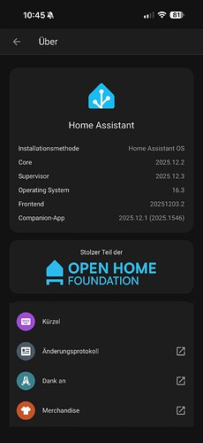

Bei mir funktioniert der Sensor mit der SwitchBot-Integration nicht. Der SwitchBot-Support antwortet auf meine Rückgabe-Anfrage nicht bzw. nur mit automatisch generierten Mails, dass sie das Ticket bald schließen.
Mit welcher HA-Version verwendest du den Sensor?
Bei mir hat es funktioniert per matter über die Bridge oder ohne Bridge über die Bluetooth SwitchBot Integration. Mittlerweile habe ich den Sensor aber nicht mehr habe auf FP300 umgerüstet.
