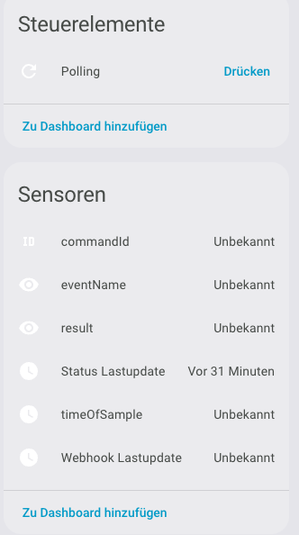

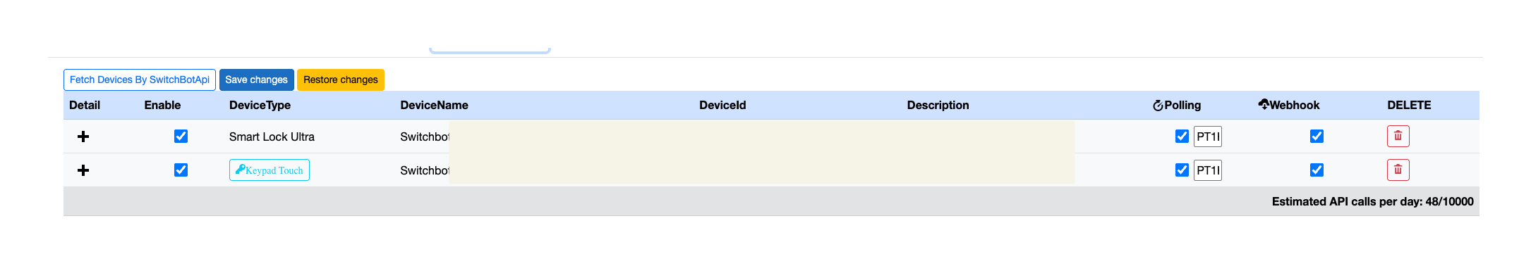

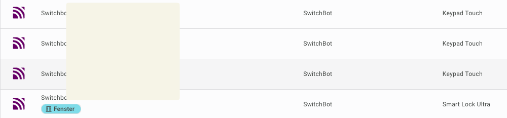

Hi, kannst du mir mal sagen, wie Du das Keypad per switchbot2mqtt angebunden hast bzw. aktuelle Zustände bekommst. in HA bekomme ich mittlerweile das Lock und auch das Keypad in MQTT angezeigt, aber die Zustände werden nicht aktualisiert.
Ich würde gerne eine Automation in HA starten, wenn das Lock über das Keypad abgeschlossen wird. Wenn das Lock von außen über den normalen Türschlüssel abgeschlossen wird, dann soll nichts passieren.
Über Switchbot-Bluetooth sehe ich leider nur das Lock - über switchbot2mqtt sehe ich in der Addon Oberfläche das Lock und das Ultra, das wird dann auch in der MQTT Integration übergeben, aber die Staus ändern sich nicht - s.o. kann damit also keine Automation beginnen.

Ich habe das Keypad, wie du auch, über Switchbot-MQTT angebunden. LEider gibt die Switchbot API es nicht her, Daten, wie “Max hat das Schloss geöffnet” oder “PIN 1234 wurde eingegeben” wieder. Ich habe dieses schon bei Switchbot angemerkt aber….
Es ist im Moment nur Möglich, Befehle zu senden, wie z.B. einen einmaligen Code erstellen und übertragen. Ich warte auch auf ein Update um dort Automationen zu realisieren aber im Moment sind nur die state abrufbar. Keine Events…..

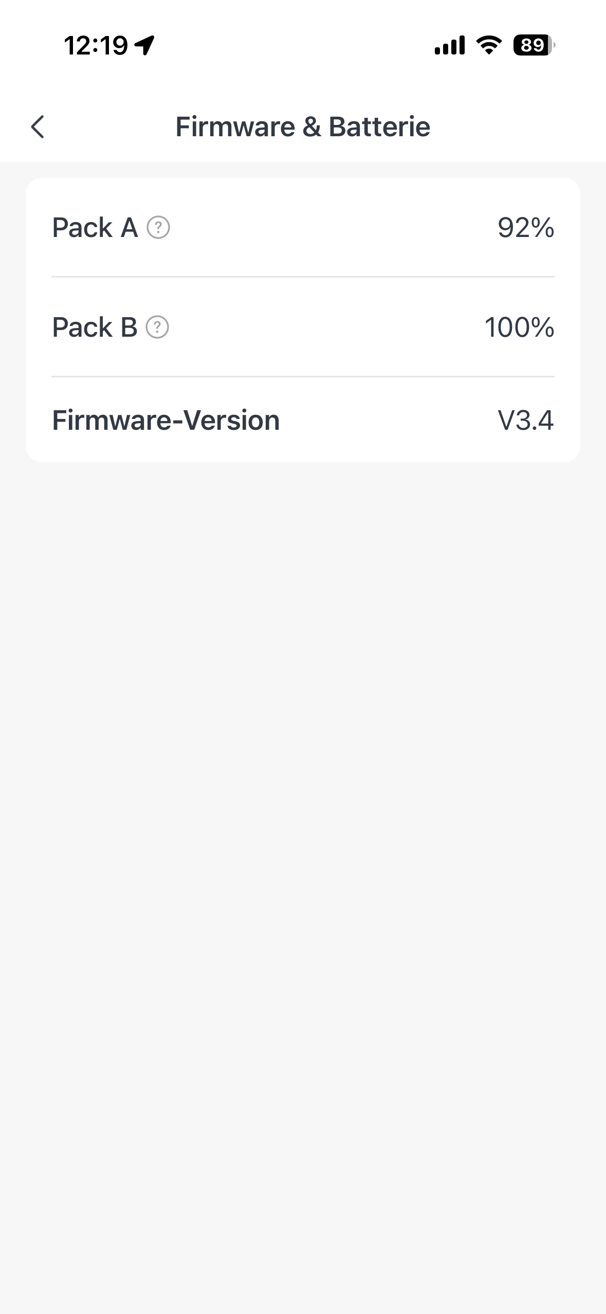

Nur den Schlüssel gedreht, da war nichts verklemmt. Also alles wieder zusammengesetzt, im Karton waren zum Glück noch ein paar der kleinen Schrauben. Ich wollte neu kalibrieren und da wurde mir die Firmware 3.4 angezeigt. Ich hatte noch 2.9. nachdem ich die eingespielt habe, kalibriert. Jetzt dreht das Schloss nach dem Falle ziehen gleich ein kleines Stück zurück, Falle bleibt aber weiterhin für drei Sekunden gezogen. Das scheint bisher zu vermeiden dass es intern klemmt.

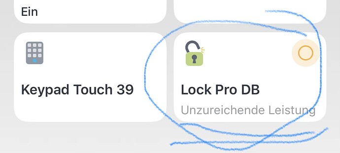

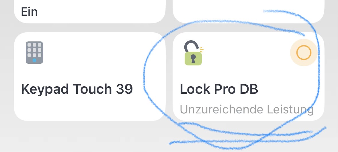

Update durchgeführt..Jetzt kommt das:
Finde den Fehler..unzureichende Leistung, HA sagt mir auch, es wären nur noch 1% aber hier wird ganz was anderes angezeigt..Alles sehr merkwürdig
Edit:jetzt steht in HA auch wieder der richtige Batterie stand wie I. Der App..Allerdings passt die Warnmeldung gar nicht..
Edit2: ok jetzt stimmt alles. Anscheinend braucht es ein paar Minuten bis es den Batteriestand synchronisiert
