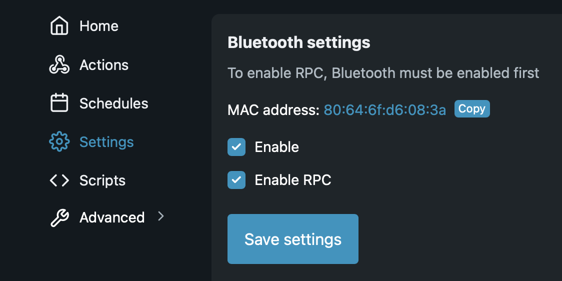

Im GUI des Shelly:
Die Shelly können eh nur passiv, egal ob aktiv oder passiv eingestellt ist, lediglich beim Aktivieren des Gateway sind sie kurz aktiv und das reicht um den bot zu erkennen, wenn es nahe genug dran ist.

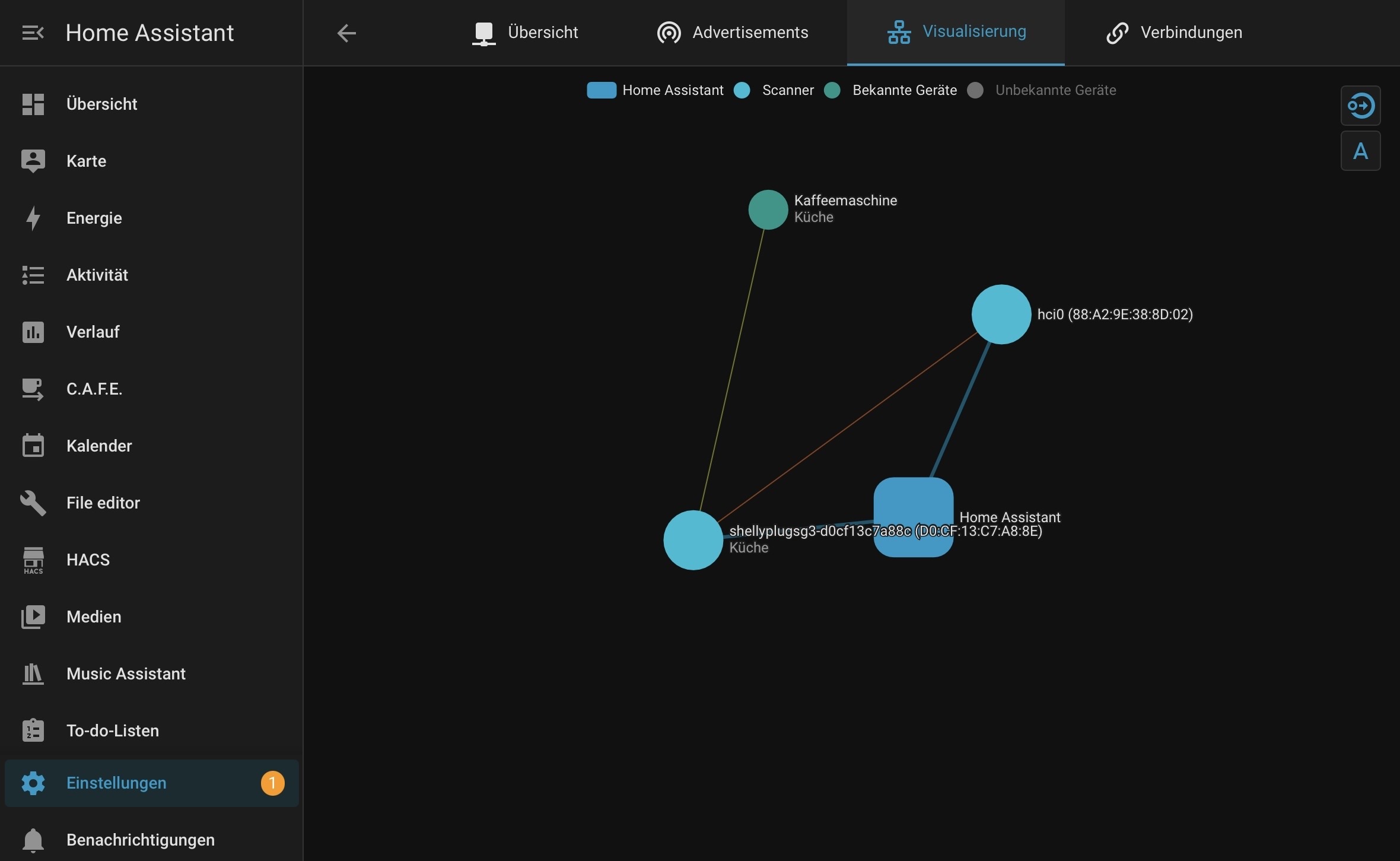

Ah okay, ja bei mir sieht das genau so aus wie in deinem Bild und wenn ich in HA auf Bluetooth gehe dann sehe ich auch das der über eine rote Linie mit dem Shelly verbunden ist und auch das HA ein aktives Gerät hat aber wenn ich das ganze 30 sek geöffnet lasse geht das verbundene Gerät wieder weg HA verliert es irgendwie :confounded_face:
Ja, man den Haken bei “Enable” raus - speichern - kurz warten und beide Haken wieder rein und speichern, dann sollte der bot in HA-Cwitchbot-BT-integration
auftauchen. Ggf. die Switchbot-BT-Integration über die 3-Punkte neu laden.

Schau mal, ich dachte der Bot ist mit dem Shelly verbunden und nicht mit HA
