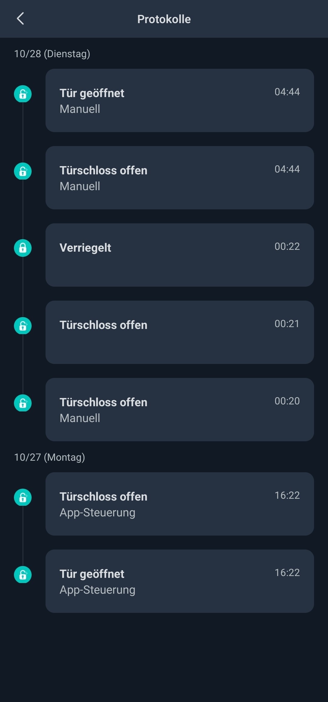

Wie ist es hier in HA mit der Anzeige wenn man es manuell am Drehrad des Gerätes schließt / öffnet:
Wird das erkannt ?
Mein bisheriges (Lock Pro) wird das erst nach 5 min in HA erkannt.
Grüße Daniel

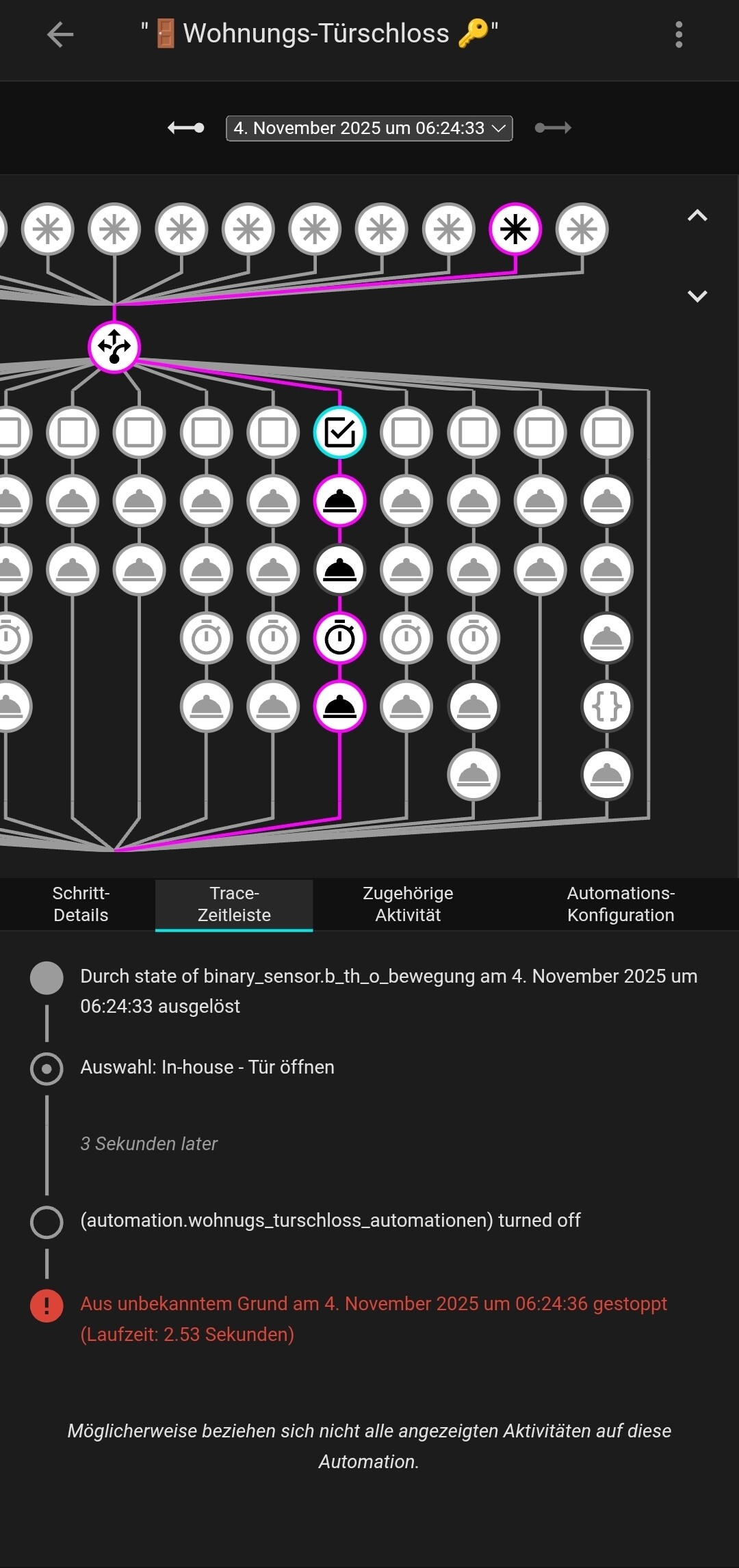

Eigentlich sollte heute gegen halb 7 die Tür geöffnet werden, weil der Bewegungsmelder THO ausgelöst hat, aber nichts passierte, kein Eintrag im Protokoll:
Auch das Keypad reagierte wohl nicht.
Das meldet die Automation, welche die Falle ziehen sollte.
Hat die Aussage “Aus unbekanntem Grund gestoppt…” was mit dem Schloss ist Home Assistant zu tun?
Schloss & Keypad sind aktuell, noch 2025.10.3 installiert.

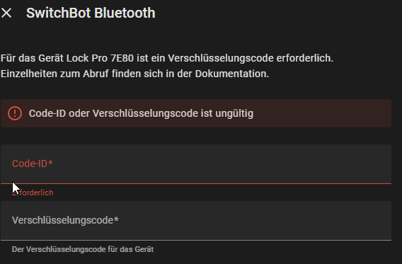

Hallo zusammen, ich haeb jetzt BLE-Proxy im HA am laufen und das Switchbot Lock Pro wird angezeigt. Woher bekomme ich jetzt die beiden Info`s Code Id und Verschlüsselungscode ?

So ein Mist, ich hab da jetzt zwei Werte stehen, aber wenn ich die copy&paste kommt der Fehler. Sind doch beide aus dem Fenster oder ?
Ja!
Am besten einzeln kopieren, erst den Token (oben = Code-ID) und dann
den geheimen Schlüssel (unten = Verschlüsselungscode).
Falls es wieder nicht klappt, den Token in der App zurücksetzen und neu generieren!

Der Token ist recht lang, der Schlüssel nur die nicht mal hälfte ist das so korrekt ?
Ja, der Token ist sehr lang (ca: 95 Zeichen) die API hat ca. 32 Zeichen
Ja passt, NP++ zählt auch die Anzahl der Zeichen, Code jetzt drei mal zurückgestetzt HA sagt immer, ist falsch :frowning:
Dann wird es m.M.n. Zeit, dass Du mal an den SwitchBot-Support schreibst, da stimmt irgendwas nicht!
Oder evtl. mal am PC/Laptop probieren und nicht am Handy!
Ich hole nur den Code aus dem Apple Handy und versuche via PC in der HA Integration die Werte C&P und HA wirft dann jedes mal den selben Fehler trotz zurücksetztens
