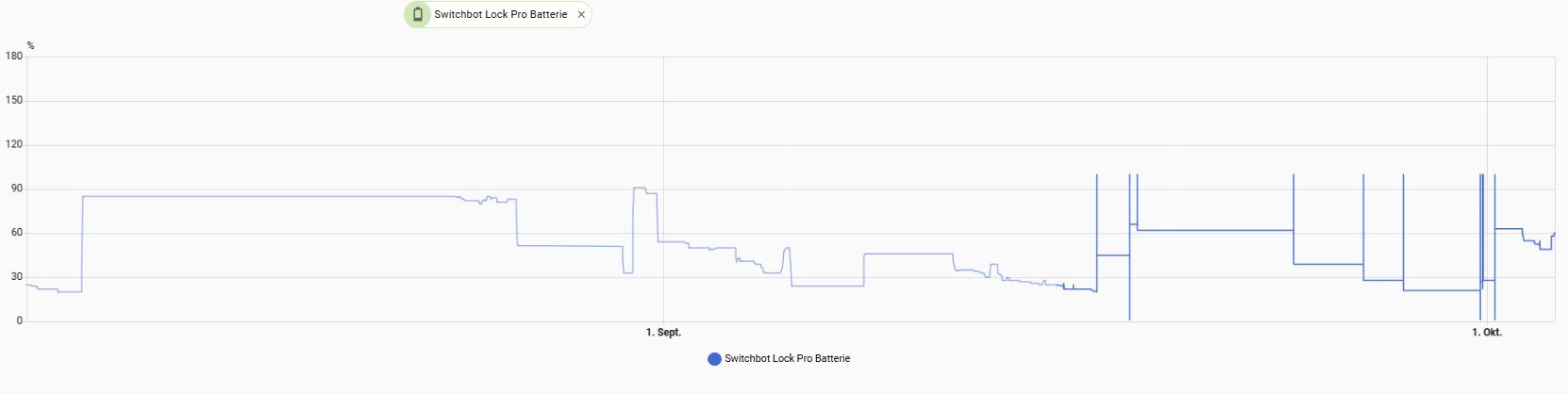

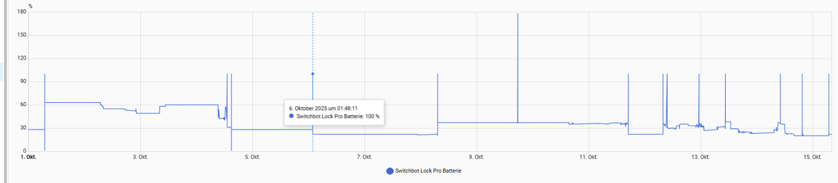

Ich habe seit mehreren Tagen das Problem das mein Akku des Lock Pro nach ein paar Tagen direkt leer geht.
Unabhängig davon, ob es gute aufladbare Akkus sind oder AA Batterien, die nur einmal verwendet werden können.
Anbei einmal ein paar Screenshots zum entsprechenden Verlauf.
Ich habe heute nun mal als mögliche Lösung (was eigentlich keine sein sollte) mal das Akkupack vom Switchbot Lock Pro bestellt, um zu schauen, ob es sich damit verändert.
Kennt jemand das Phänomen bzw. das Problem?
Ich würde den Support kontaktieren, direkt in der App.
Switchbot Support schreibt mir folgendes:
Wir entschuldigen uns für die entstandenen Unannehmlichkeiten.
Es liegt offenbar ein Hardwareproblem vor. Daher möchten wir Ihnen gerne einen Ersatz beantragen, sofern dieser noch unter die Garantie fällt.
