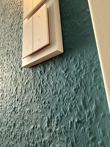

Was ist denn das Problem mit den Berker S1, passt der Aqara Schalter da nicht hinein?
passen schon. Abe optisch - naja :wink:
IMG_7575
Oh ja, das sieht mal echt bescheiden aus. Hier noch mal ein paar Bilder vom Gira E2 reinweiß seidenmatt:
Das Schalterprogramm passt wirklich super.
