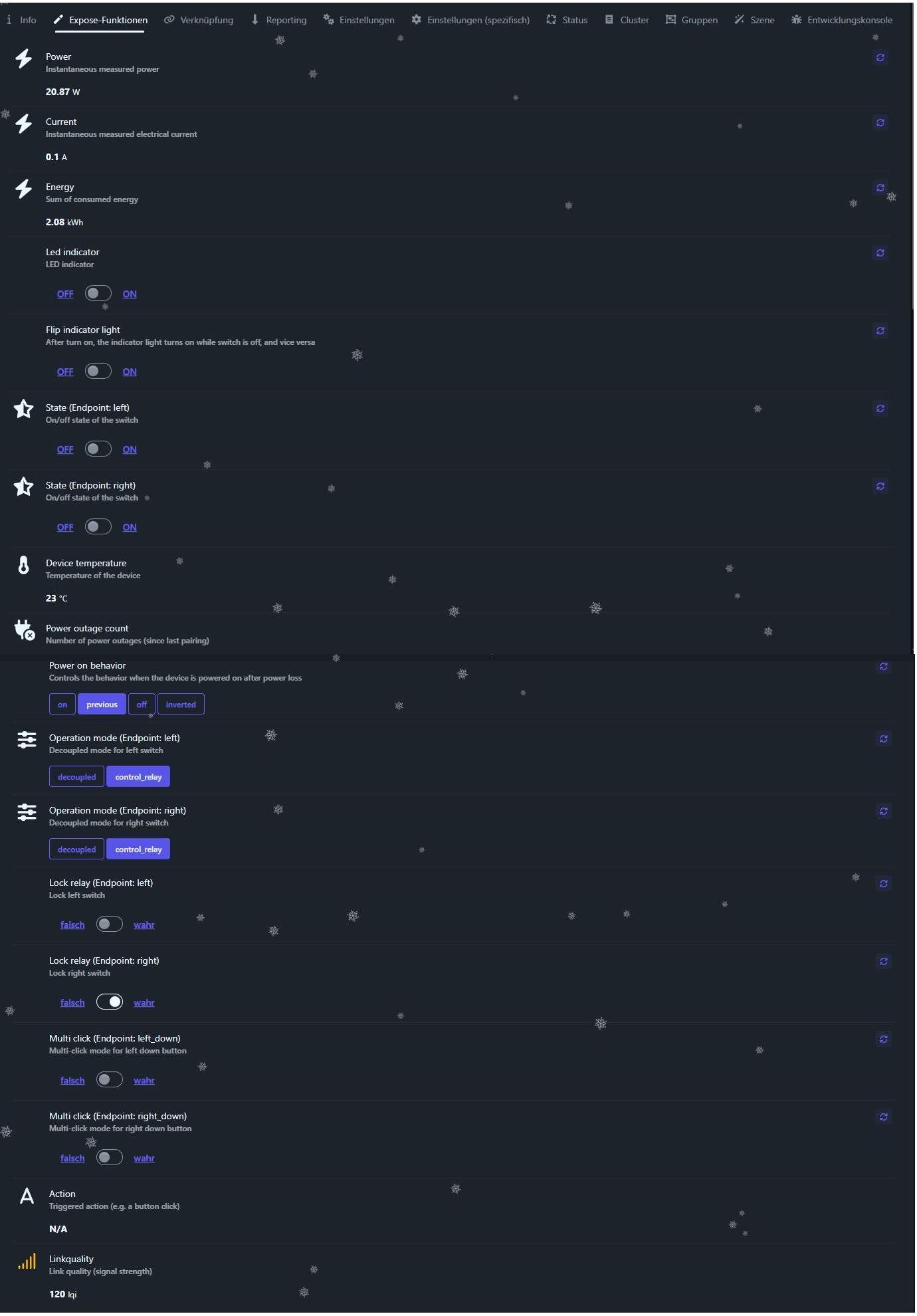

ich glaube das wonach du suchst ist das abkoppeln des Relais. Solange du mit der Taste physisch das Relais schaltest entziehst du der Birne den Strom - somit ist sie nicht mehr smart und kann auch von keiner anderen Quelle mehr geschaltet werden.
Du musst die Taste so konfigurieren, dass die Birne nicht durch das Relais ein und ausgeschaltet wird, sondern, dass die Birne beim Tastendruck smart geschaltet wird.
VG Jax
Das abkoppeln funktioniert, aber die Taste bekomme ich nicht “Programiert”
z. B. Oben rechts die Taste am Aqara Schalter.
Du musst den Mode auf decoupled stellen, wie @Jax schon geschrieben hat. Danach dann eine Automation, z.B.

Danke @maxe
Dann habe ich den Jax nicht richtig verstanden.
Bzw. ich habe eine falsche Einstellung dann vorgenommen gehabt.
Lg
Sascha
PS: Es fuktioniert.

Zu zha kann ich nichts sagen, aber unter z2m kann man als einstellen.
Wenn es ein ZigBee Parameter ist, also die Einstellung über die ZigBee Cluster erfolgt.
Dann kannst Du über ZHA auch alles so einstellen wie über ZigBee2MQTT.
