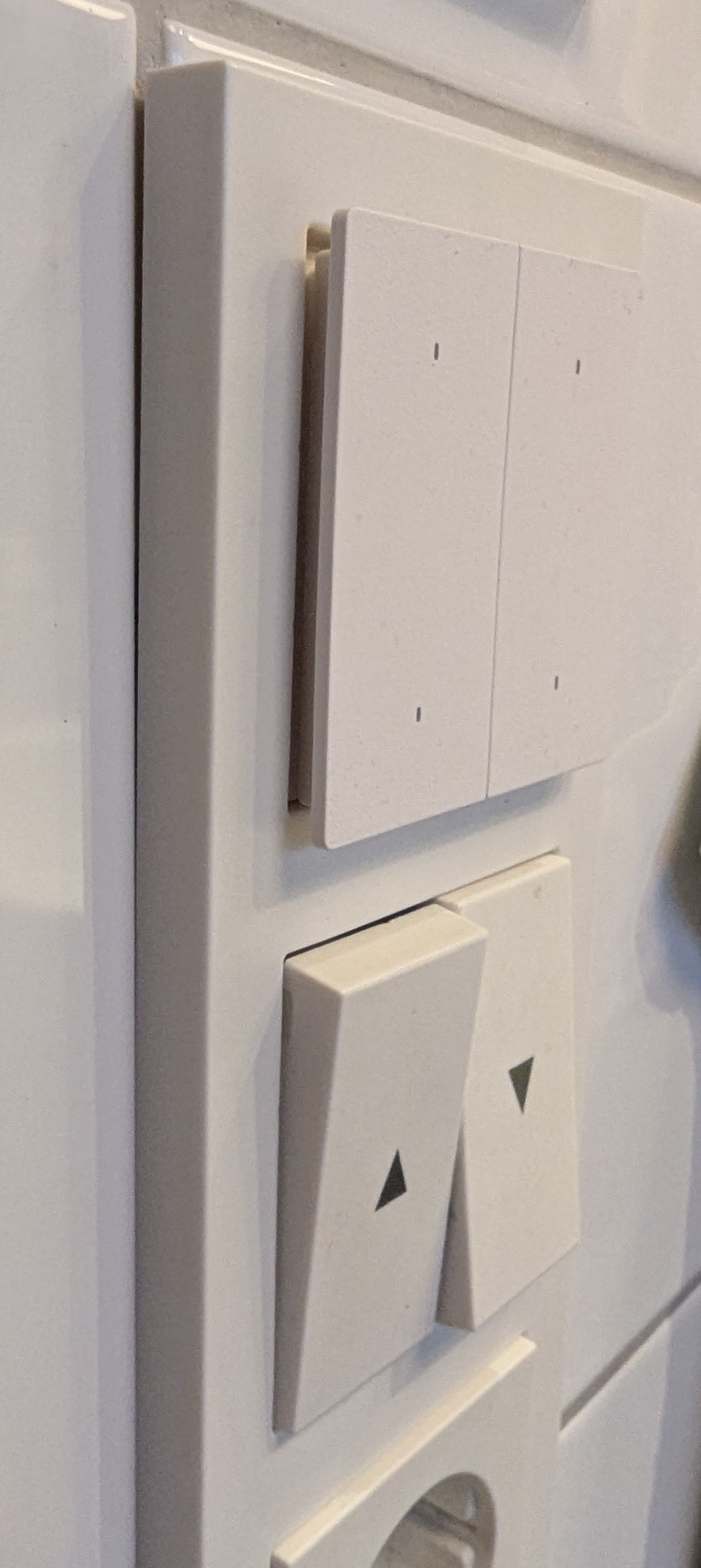

Der H2 steht bei Gira 55 aber trotzdem etwas raus oder? Das müsste noch komplett bündig sein…
Ich kenne keine günstigeren Alternativen.
Ich habe den Schalter heute eingebaut. Die Optik ist für mich OK.
