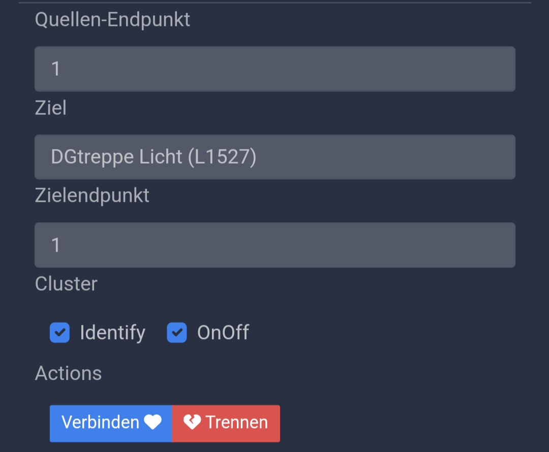

Nun meine Frage: Ich wollte gern in Z2M den Schalter auf die Leuchte “binden” damit meine Frau auch dann das Licht schalten kann, wenn Homeassistand ausgefallen ist (erhöht den WAF Faktor). Es passiert aber nichts. Ich habe mir jetzt erst einmal mit einer Automation in HA geholfen. Anbei der Bindungen Dialog vom Schalter in Z2M. Hat jemand einen Tipp für mich? Geht das überhaupt mit dem Aktor? (Bisher habe ich das nur mit Hue/Ikea Schaltern und Leuchten gemacht)

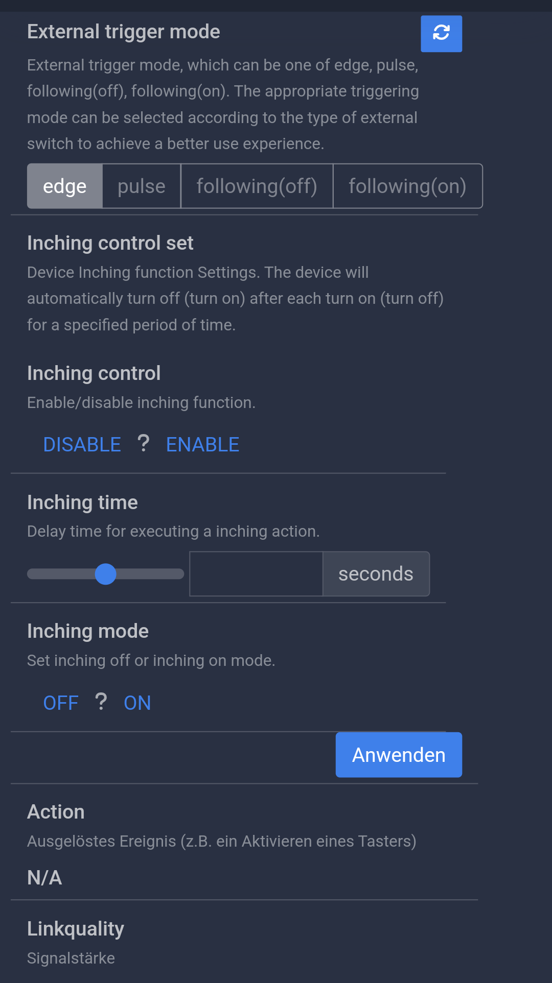

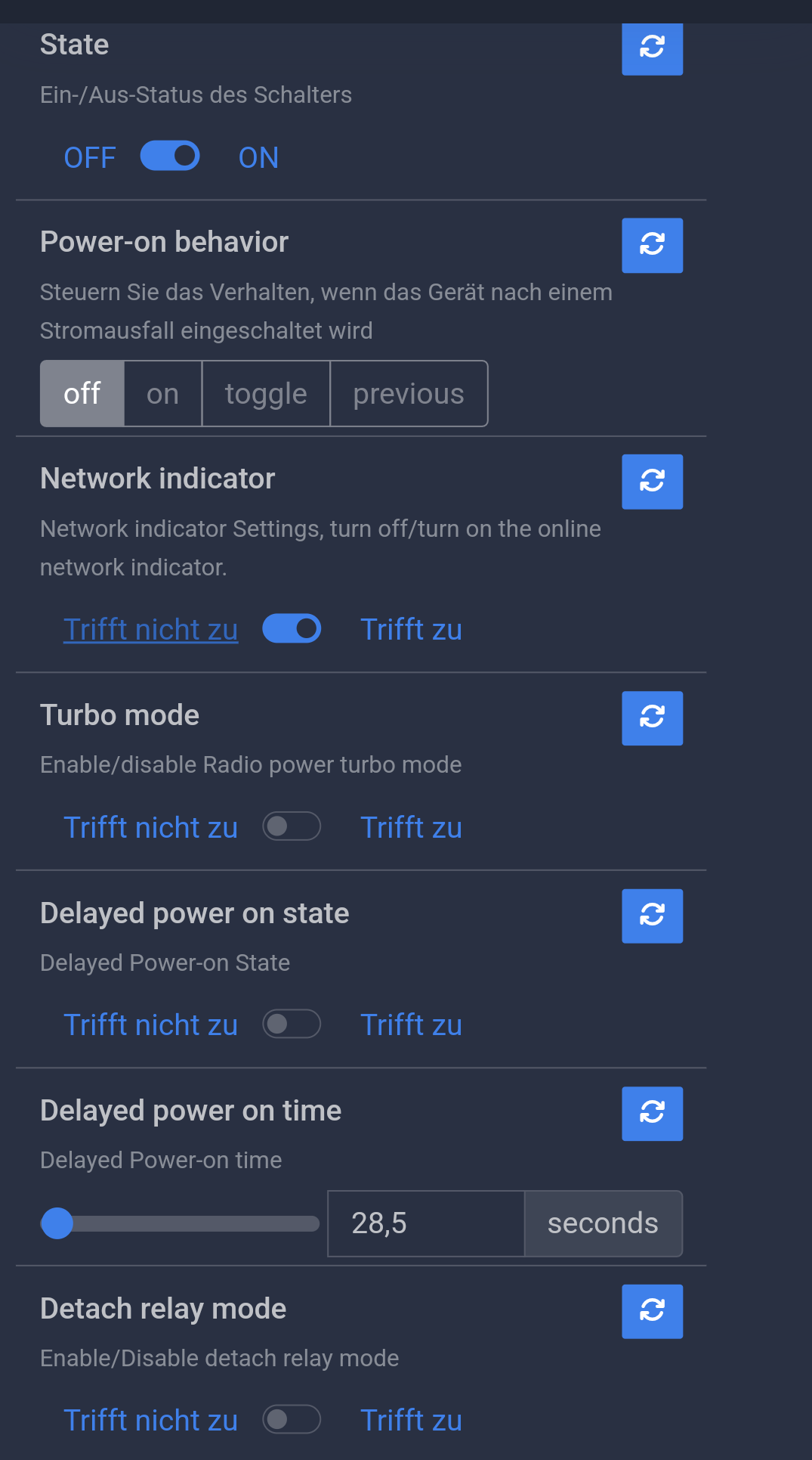

Nachtrag: weiß jemand, wir genau der Detached Mode funktioniert? Ich hätte erwartet, das man dann das Relais gesondert Schalten kann, sehe aber nicht wie?

Jetzt möchte ich gern ein smartes Leuchtmittel einsetzen, das soll immer Strom bekommen. Wenn man den “Detached Relais Mode” aktiviert, kann das Relais unabhängig vom Schalter gesteuert werden, also auch immer an bleiben.
FRAGE: wie komme ich nun an die Information, dass der Schalter im “Detached Relais Mode” geschaltet wurde, damit ich mir in HA eine Automation für das Smarte Leuchtmittel bauen kann?
Mein bisheriger Weg war: “Detached Relais Mode” ausschalten, und das Leuchtmittel direkt verkabeln, am ZBMINIR2 vorbei. Als dann aber die Lampe (Ika Float) bei einem Stromausfall kurz vor meiner Abreise ihre Zigbeeverbindung verloren hat, musste ich sie 4 Tage leuchten lassen. Das stieß bei der Familie nicht auf Begeisterung :slight_smile:
Auslöser → Gerät → toggle
Aktion → Leuchte umschalten
Ja, es kann so einfach sein. DANKE, das funktioniert.
Zumindest weiß ich nun, was mein Denkfehler war: Im Log des Gerätes wird das “Toggle” im “detach mode” nicht gemeldet. Daher bin ich davon ausgegangen, das kein Steuersignal vom ZBMINIR2 gesendet wird. Funktioniert aber trotzdem
