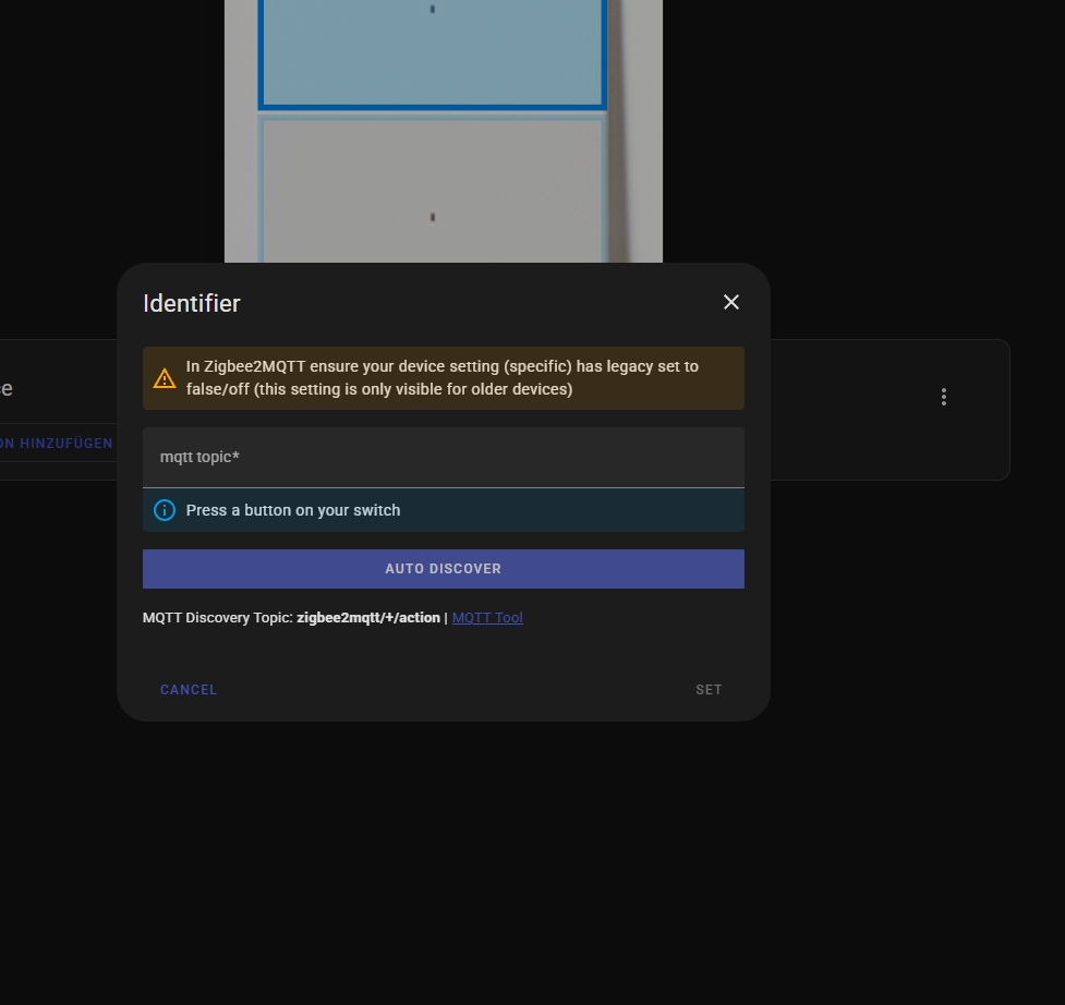

Ich habe es installiert. Beim eInrichten des Schalters stoße Ich allerdings auf folgendes Problem (siehe Bild).
Wenn Ich den Button drücke passiert nichts. Wo finde Ich das mqtt topic?
Auto Discover hast du aber vorher gedrückt?
Ansonsten findest du das topic, wie es im Screenshot beschrieben ist:
zigbee2mqtt/Dein Schalter/action
(Den Namen musst du natürlich an deinen anpassen)
Ja, Auto Discover gedrückt und dann den chalter gedrückt.

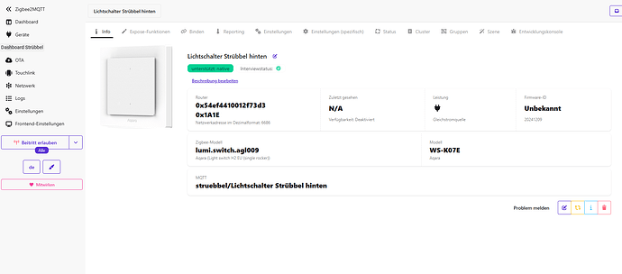

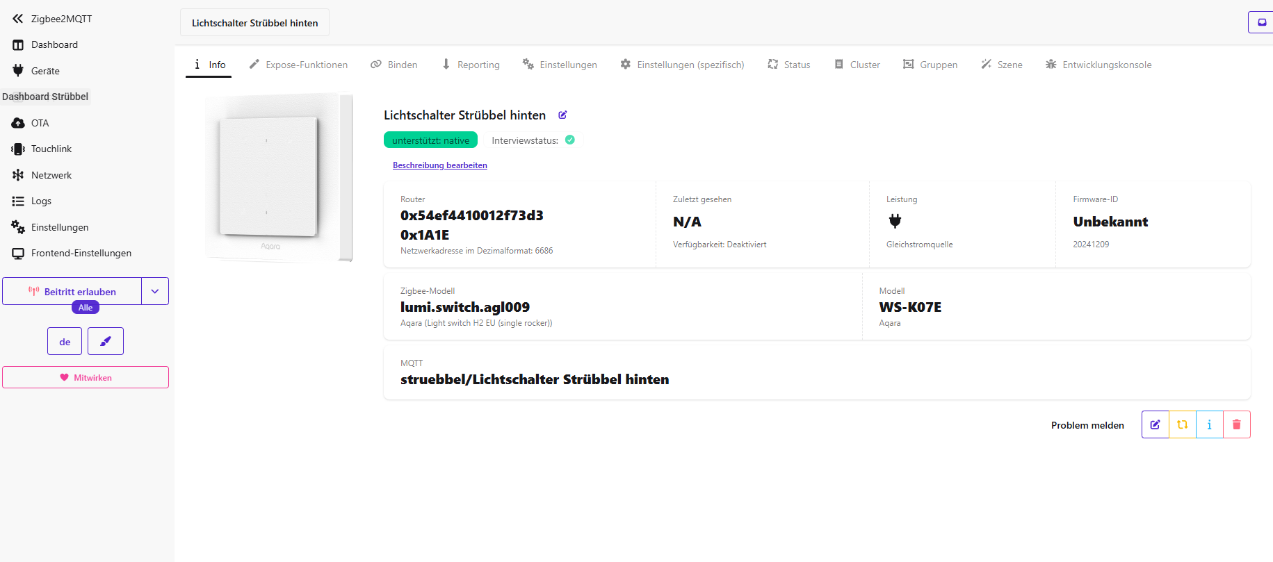

was genau ist den “action“ ? (Siehe Anhang)
Wäre das dann bei mir: “struebbel/Lichtschalter Strübbel hinten“ ?
struebbel/Lichtschalter Strübbel hinten/action
ah ergibt Sinn. Danke ! Ich werde es später testen :slight_smile:

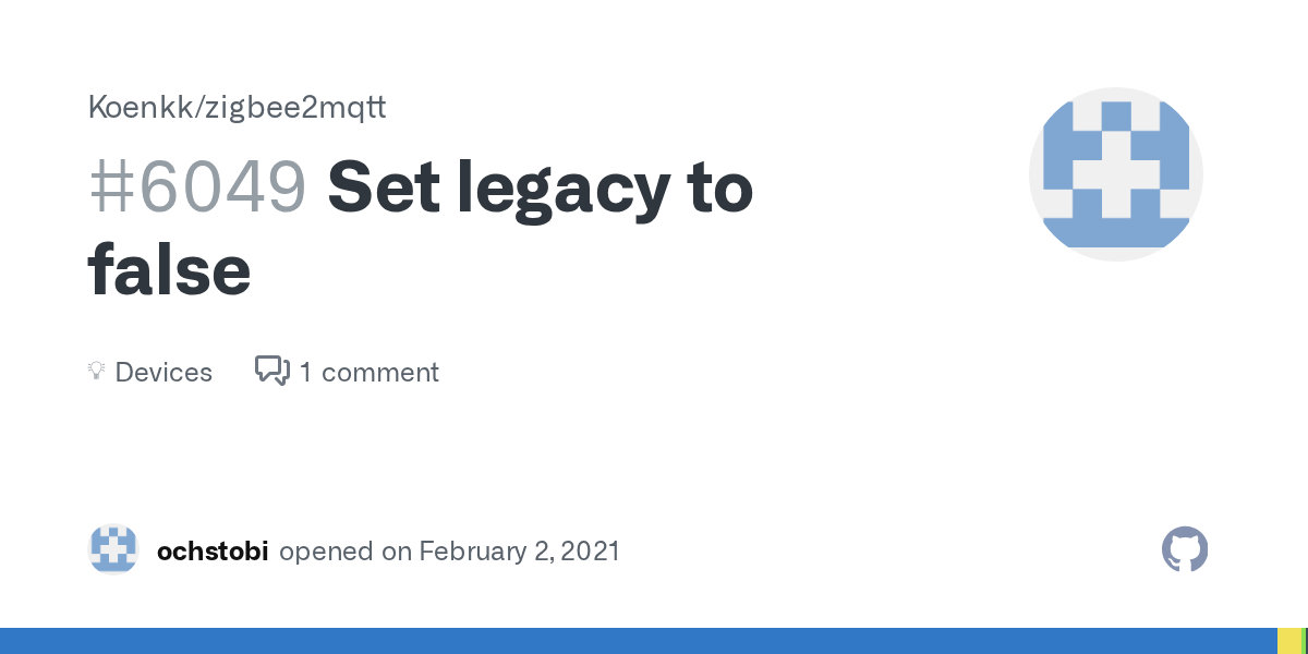

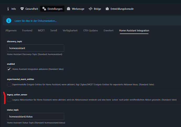

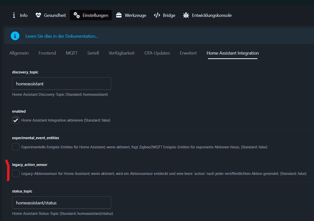

legacy ist aber false/off, wie es auch in deinem Screenshot geschrieben steht?
Hey maxe, entschuldige die blöde nachfrage… Ich bin noch nicht so lange im HA Thema. Was ist Legacy und wo finde Ich das?
oder über die UI den Haken entfernen (sofern er gesetzt ist)
Danke, das hat geklappt :slight_smile:
