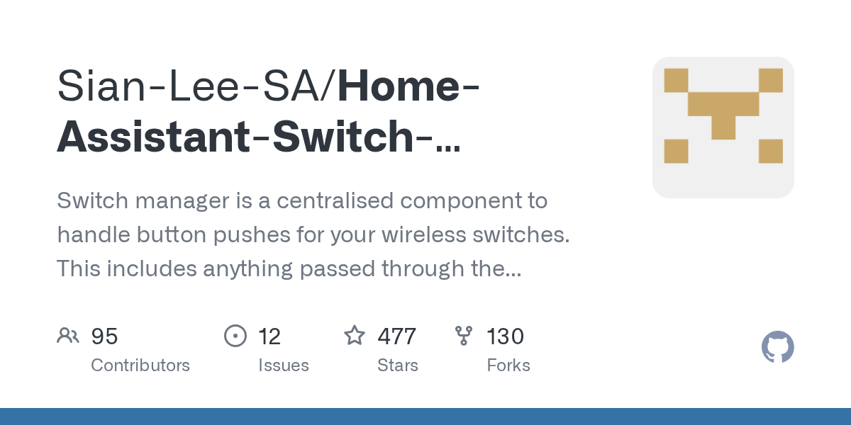

Ich habe den Singlerocker von Moes (ZT-B-EU1) im Einsatz. Es gibt eine Integration, die ich nutze, um Schalter und Licht zu verbinden: Switch Manager.

Gut, dann schau mal, ob es mit dem Switch Manager klappt.
