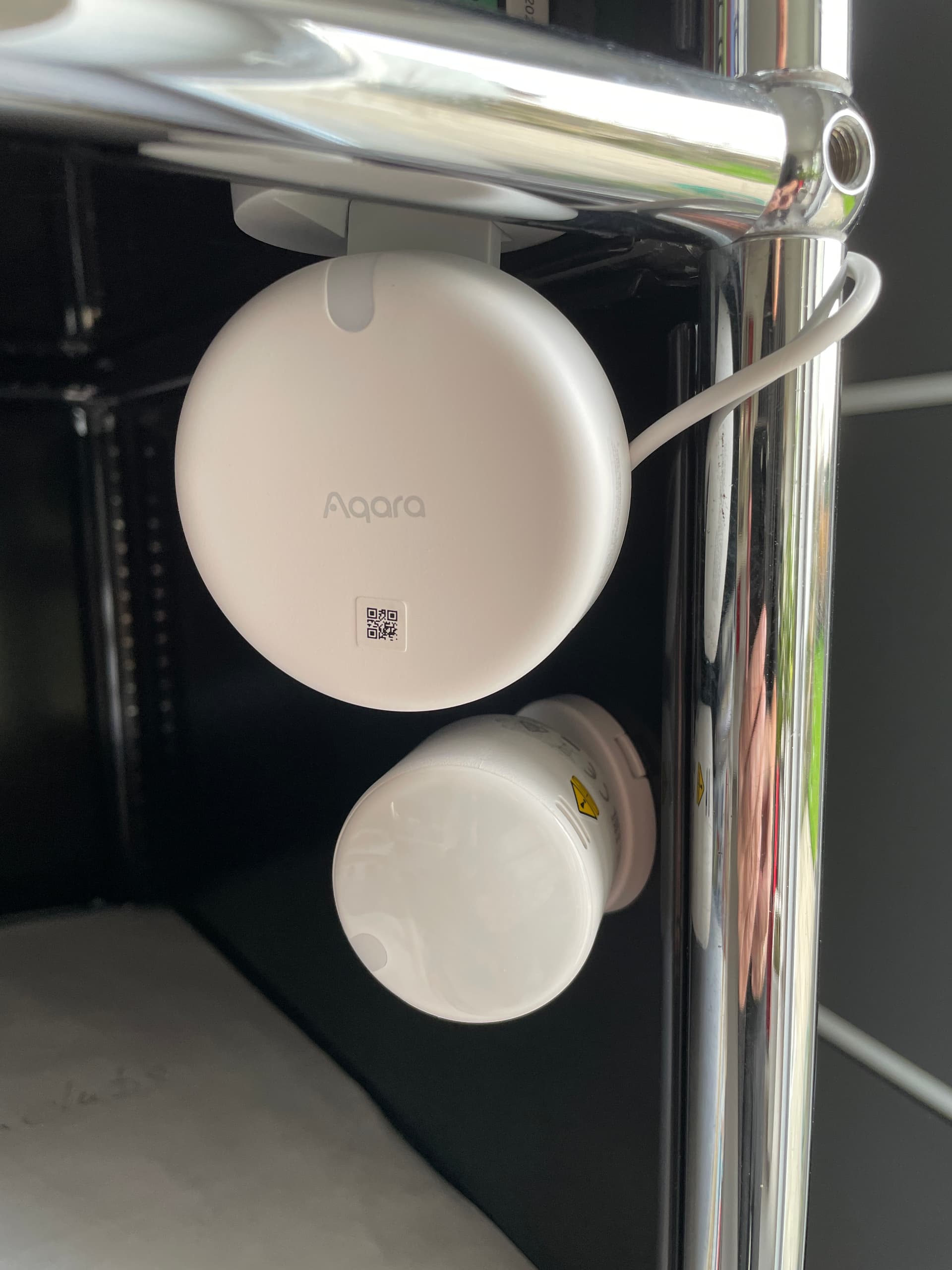

Ich habe meinen FP300 heute bekommen. Nachfolgend einige erste Eindrücke.
  • Eine Metallplatte für den Magnetfuß (wie in den Videos zu sehen) war in der Verpackung leider nicht enthalten. Die hätte ich zur abnehmbaren Montage auf Badezimmerfliesen gut gebrauchen können. So muss der Fuß halt mit dem mitgelieferten Klebe-Pad direkt angeklebt werden.

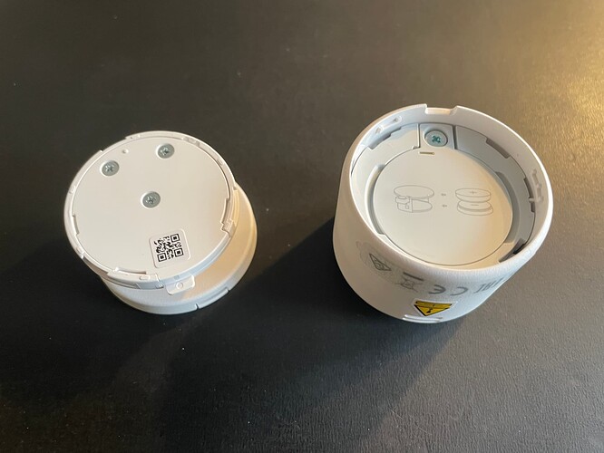

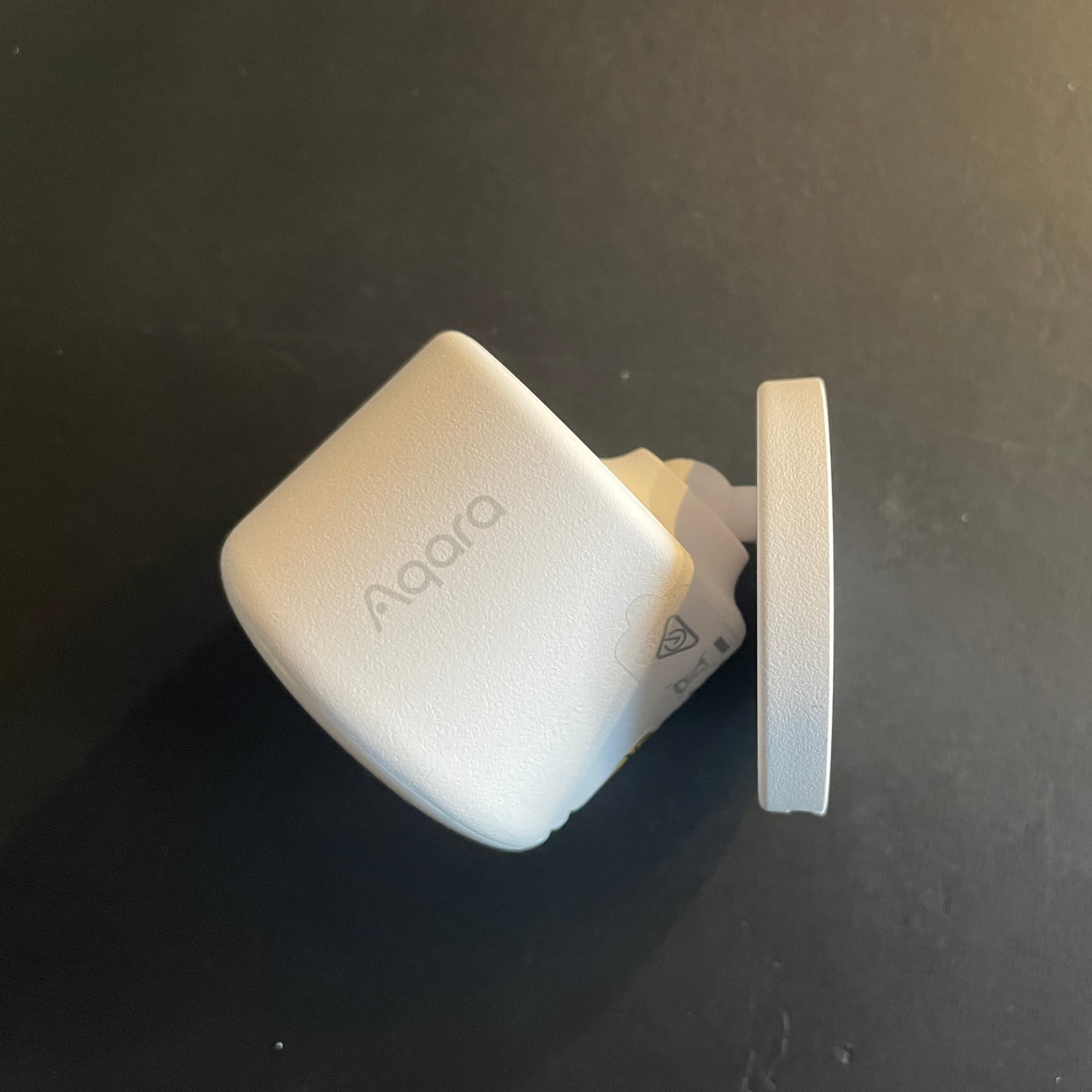

  • Der Schwenkfuß mit ist zwar mit einem (fummeligen) Bajonettverschluss abnehmbar. Der Sensorkopf erlaubt aber ohne diesen keine flächenbündige Montage:
  • Der maximale Schwenkwinkel beträgt ca. 45°:

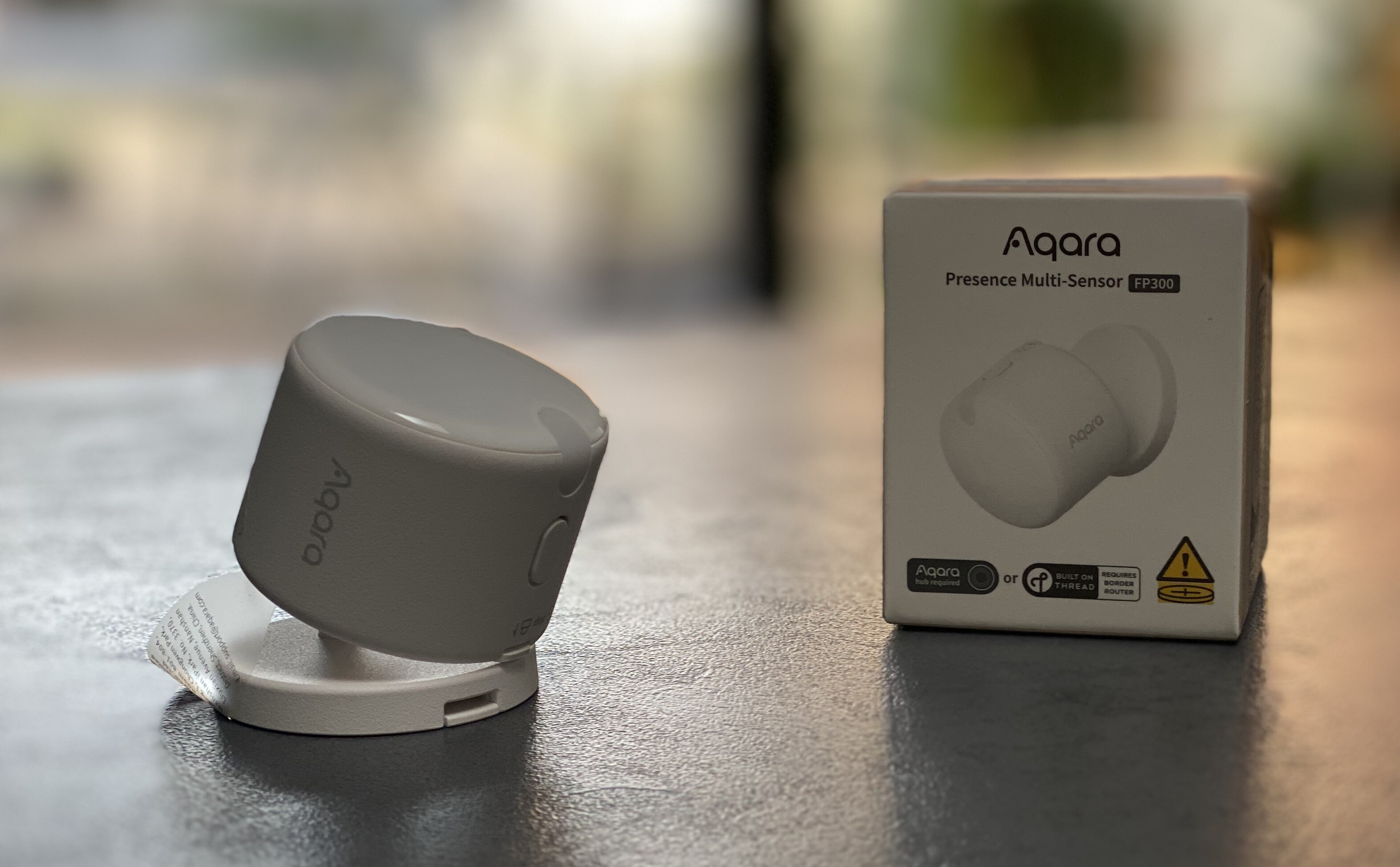

  • Der FP300 ist deutlich kleiner als der FP2:

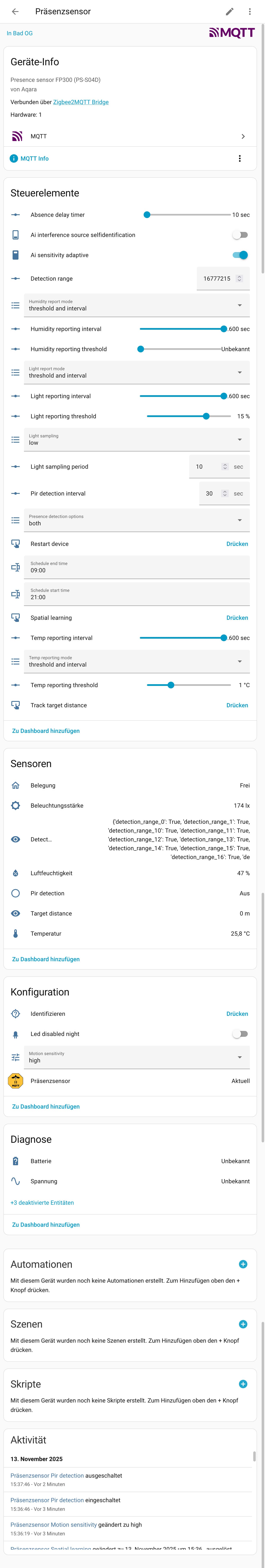

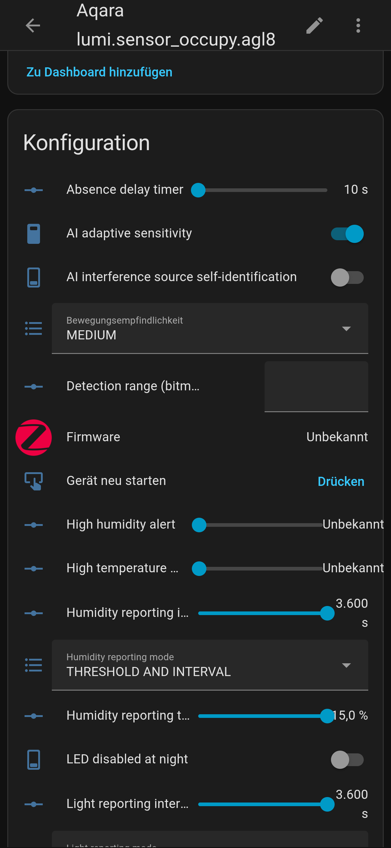

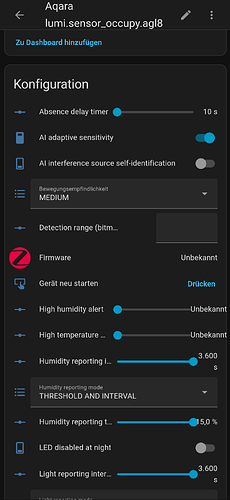

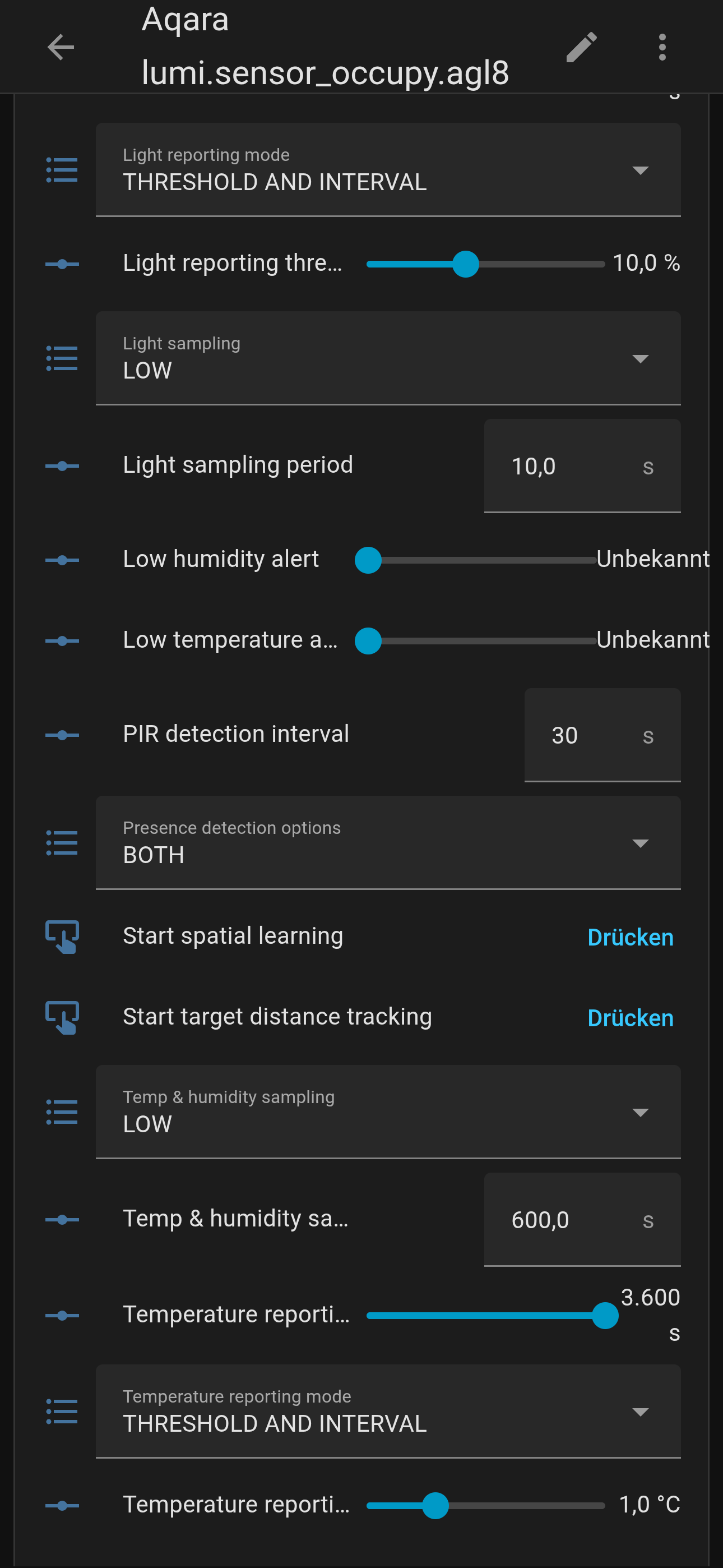

  • Die im Zigbee-Modus in Home Assistant verfügbaren Entitäten sind umfangreich:

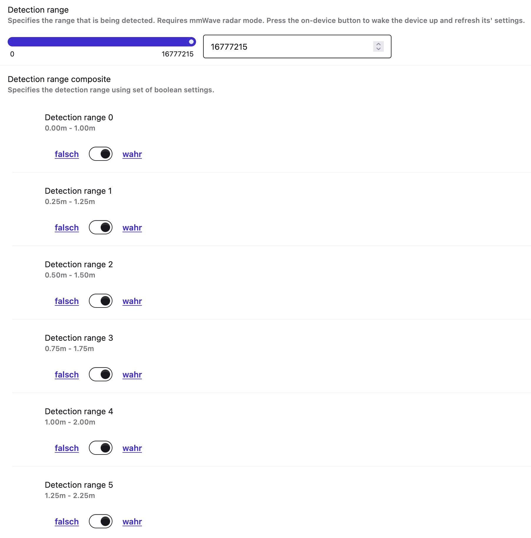

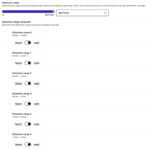

  • Die Einstellungen zum Detection Range und deren Einheiten sind mir noch rätselhaft
    (vgl. FP300 Zigbee-Einstellungen):

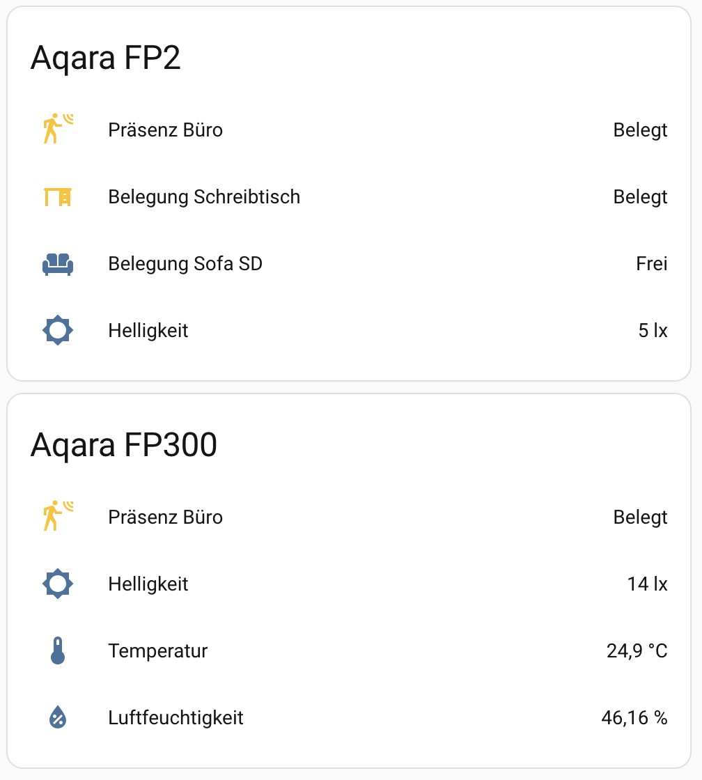

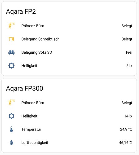

  • Die relevanten Sensorwerte im direkten Vergleich:

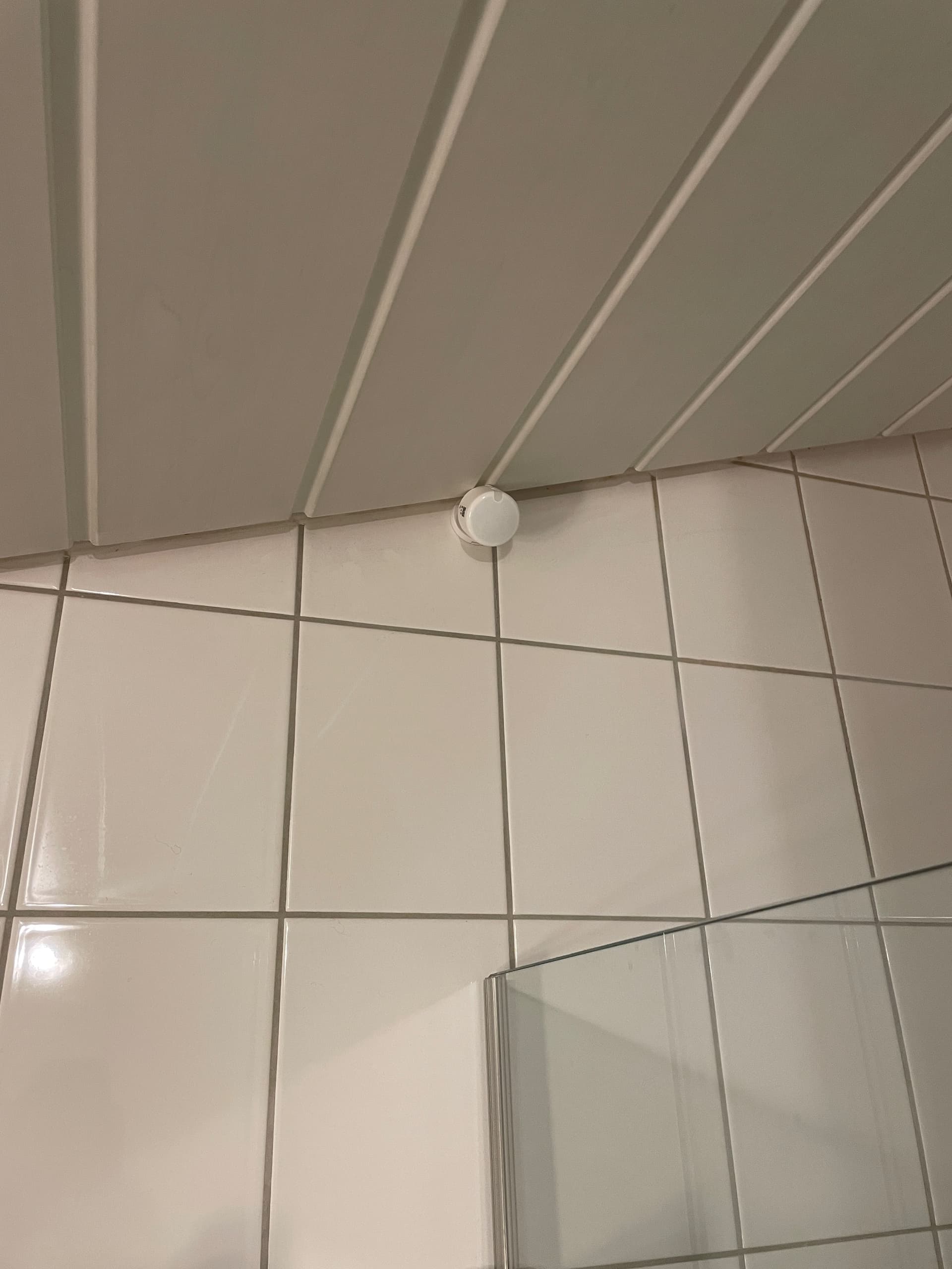

    Im Badezimmer wird die Präsenz einwandfrei erkannt; auch in der Dusche. Die geöffnete oder (wie im Foto) geschlossene Duschtür stört die Erkennung nicht:
    Beim Betreten des Raums ist die Erkennung leicht verzögert, bis man im Sichtbereich des Sensors ist, so dass ich ggf. noch einen zusätzliche Türsensor verwenden muss, falls das dadurch verzögerte Einschalten des Lichts stört.

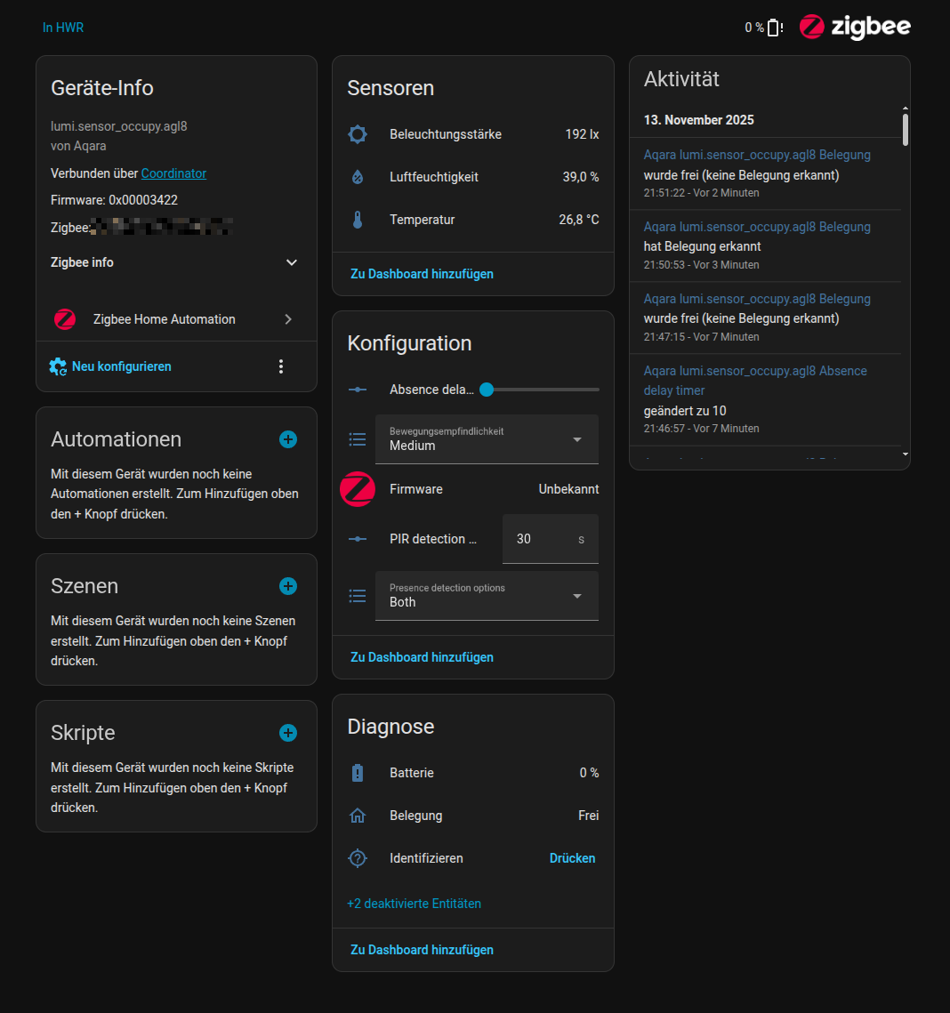

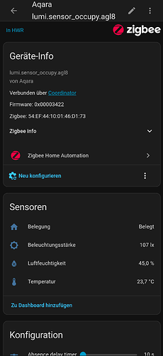

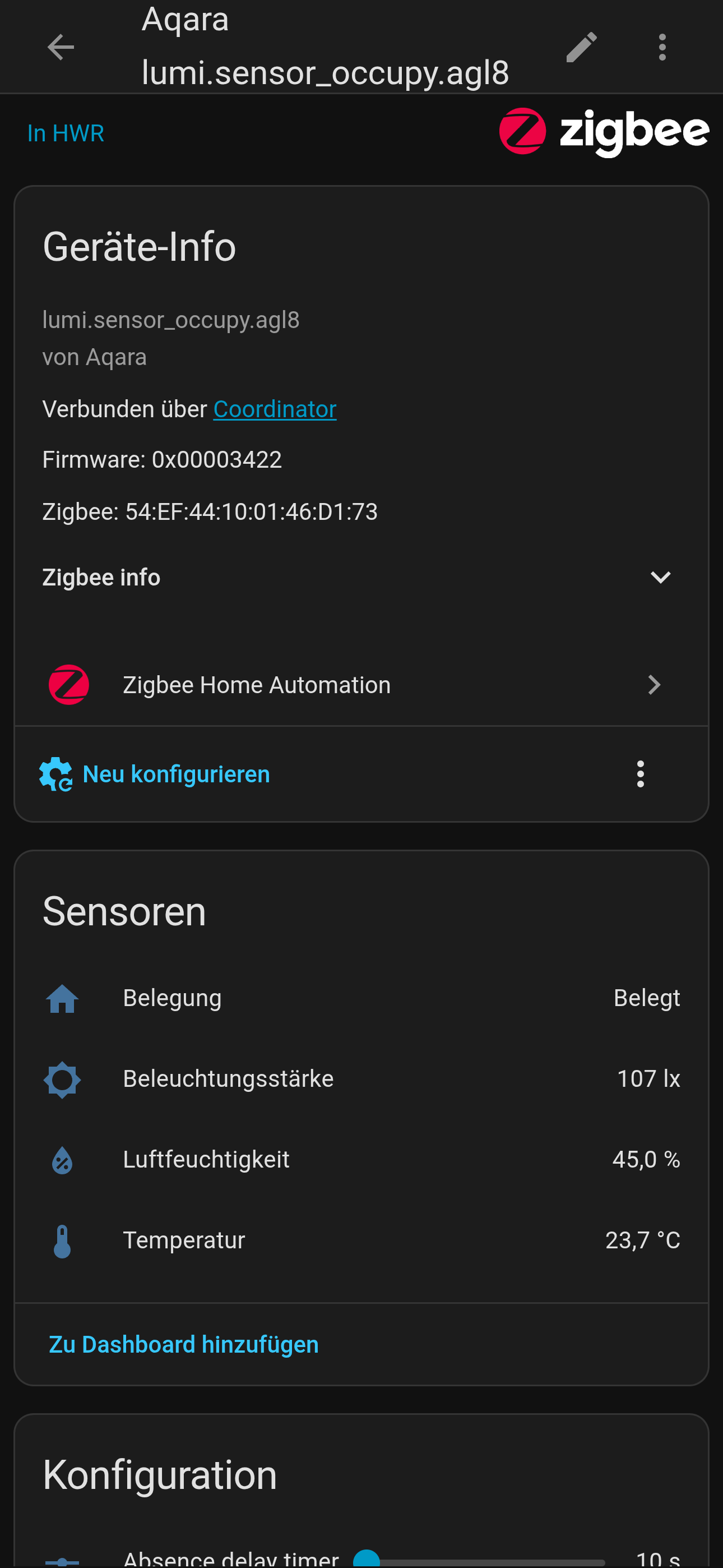

Mit einem custom quirk funktioniert es nun auch mit ZHA :slight_smile:
Noch unvollständig aber Presence wird bereitgestellt und diverse Einstellungen können vorgenommen werden, den Rest schaue ich mir dann morgen bzw. am Wochenende an

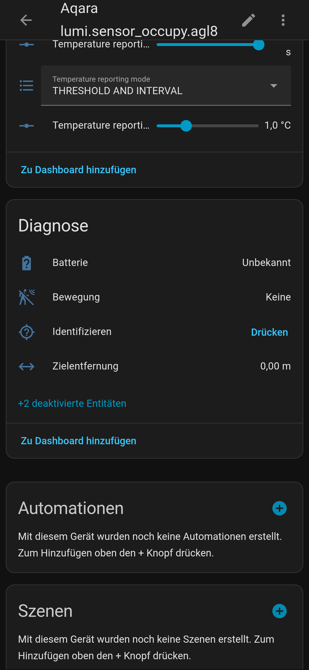

Für die ZHA-User unter uns: Den aktuellen Stand meines Work-in-Progress findet ihr hier:
Bei Problemen oder Auffälligkeiten meldet euch gerne hier im Thread oder direkt über GitHub.
Die Einstellungen für die Detection Range sind noch nicht ganz fertig und bei der Batterie warte ich noch darauf, dass der Wert korrekt reported wird, aber die meisten anderen Einstellungen sind bereits möglich:
