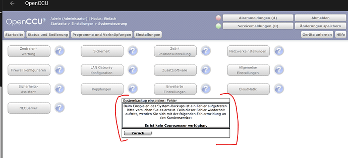

Hallo, bekomme beim Einspielen von backup in OPENCCU folgende Fehlermeldung

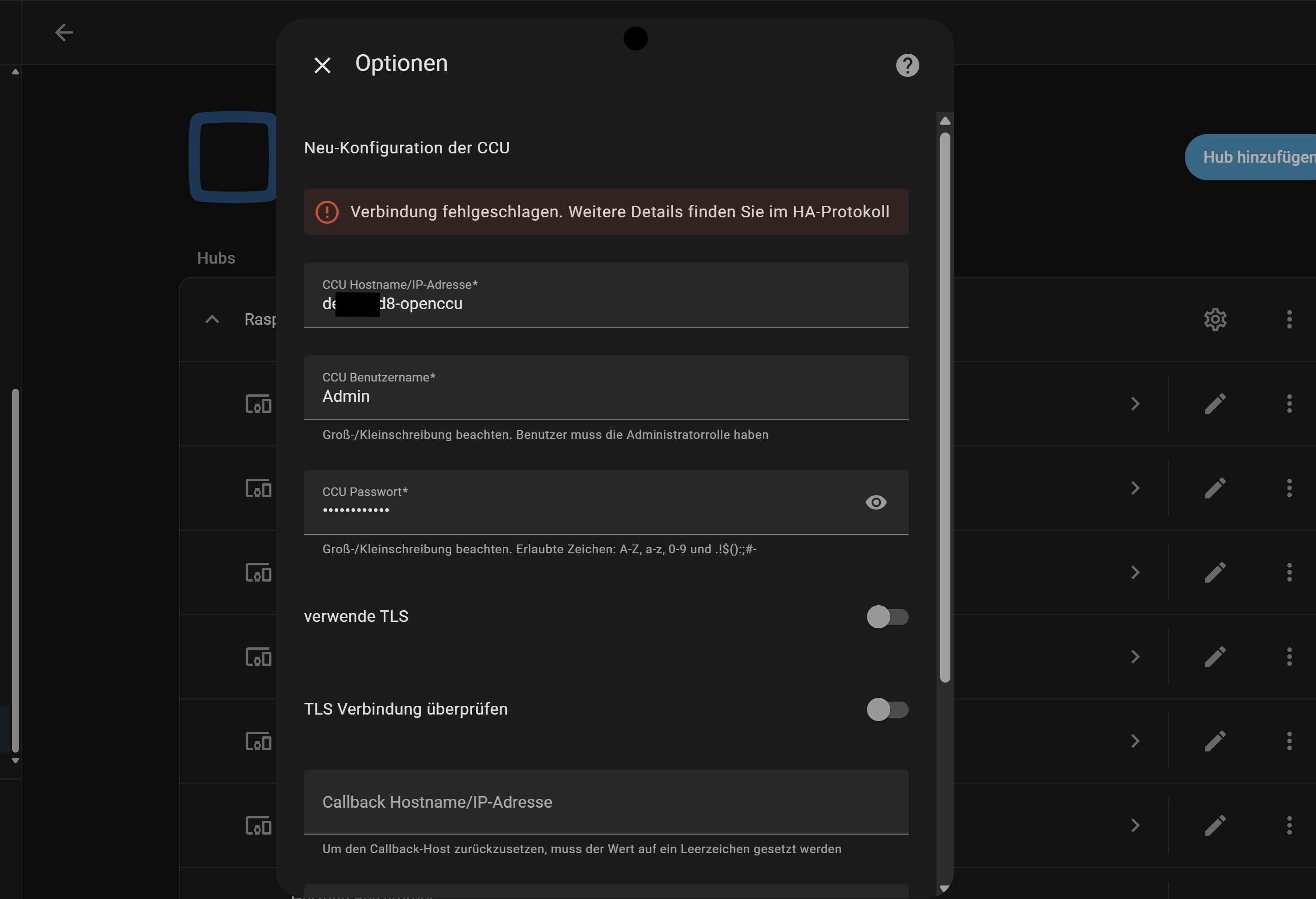

beim ändern / korrigieren des Hostnamen ( von “-raspberrymatic" auf "-openccu” ) erhalte ich außerdem eine Fehlermeldung ?
Hast du das alte Add-On ausgeschaltet, also gestoppt?

  • Kompletten Hostname kopiert in die Integration (weiß nämlich nicht jetzt ob sich nur das Ende geändert hat oder die ganze Nummer davor)
  • Raspberrymatic Add-On gelöscht
  • HA neustart, da ich noch Warnungen hatte das 2 Instanzen laufen
hab Add-On OpenCCU nochmals gestoppt und gestartet. Dann ging die Hostnamen-Änderung zu machen und auch das backup in der CCU war eingespielt. Schein zu laufen. Vielen Dank für die Unterstützung.
