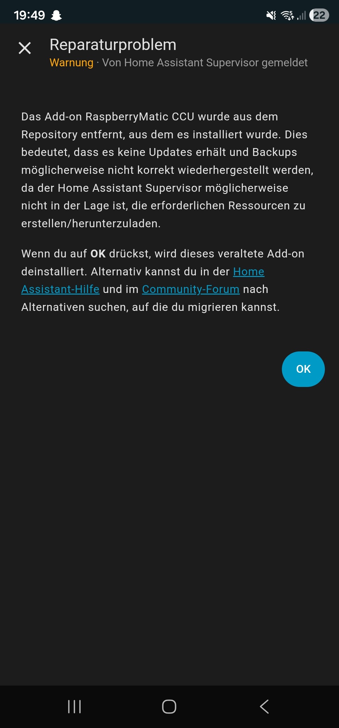

Repository RaspberryMatic nicht mehr verfügbar
Anbei folgende Meldung, welche besagt, dass angeblich das Repository nicht mehr Verfügbar sein soll.
Hat jemand das auch? Kam bei mir seit dem Neustart eben.

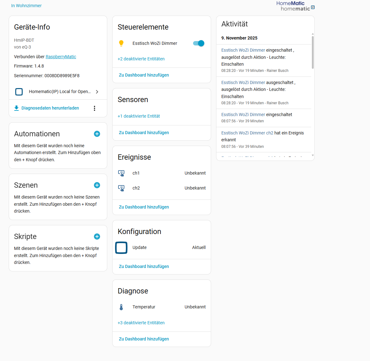

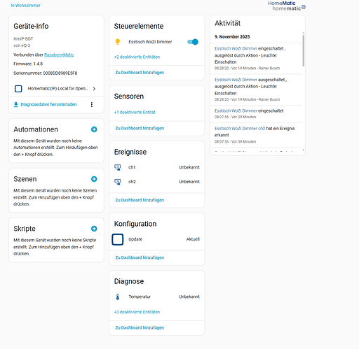

ich habe nach der Anleitung oben die Migration gemacht. In OpenCCU läuft alles, d.h. ich kann alle Lichter etc. ein/ausschalten. Leider bekomme kann ich die Entitäten nicht im Dashboard bedienen (Entität nicht verfügbar) - auch in “Geräten und Dienst” sind die Entitäten nicht verfügbar.
Also irgendwie werden die Entitäten nicht an HA weitergereicht, da ich sie ja in OpenCCU bedienen kann.
Hier mal ein Bild eines Aktors (ch1 und ch2 unbekannt)
Hat jemand eine Idee was das für ein Problem sein kann?
Btw. Der HA läuft unter Proxmox - kann das irgendwas beeinflussen?
Nicht alle Entitäten werden von vornherein aktiviert. Klicke im Feld Ereignisse auf ch1, dann oben auf das Zahnrad, dort kann er dann aktiviert werden. Wenn dies nicht möglich ist, dann muss in OpenCCU für jeden Kanal ein Programm erstellt werden. Stichwort ‘Dummy Programm ‘.

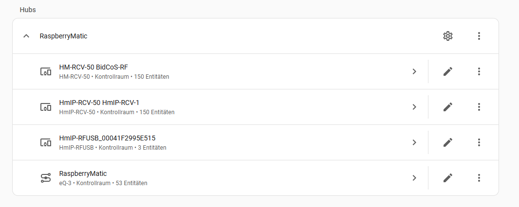

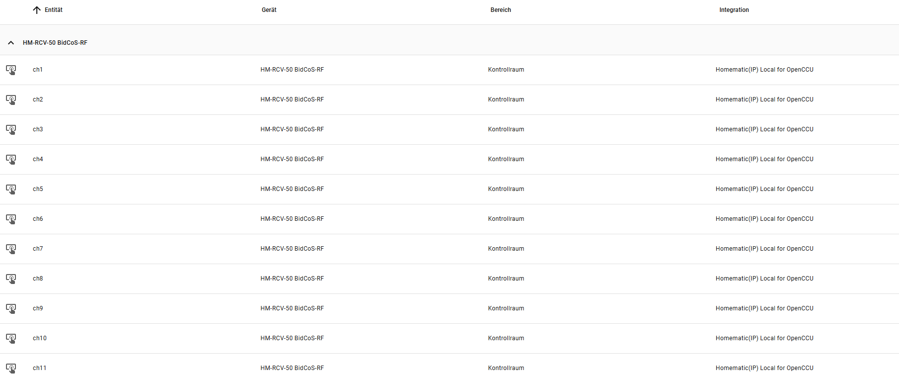

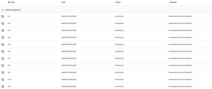

Ich kann leider auch meine ganzen Geräte aus der Homematic nicht in HA identifizieren. Gar nicht mehr die Namen die ich vorher hatte.
Hier wird nur von CH1.100 uns so gesprochen-Besipiel:

Wichtiger Hinweis - auf github gibt es auch eine Anleitung zur Migration auf OpenCCU mit einen zusätzlichen Schritt 9 (gegenüber des ersten posts dieses Threads), nämlich löschen des caches.
9:) Falls danach nicht alle Geräte mit Namen gefunden werden in Home Assistant unter Entwicklerwerkzeuge → Aktionen die Aktion homematicip_local.clear_cache ausführen und die Erweiterung neu laden.

Ich würde mir sehnlichst wünschen, dass die Informationspolitik von den Machern besser wird. Das ist jetzt bereits das zweite Mal, dass ich über ein Update gestolpert bin.
Ich stehe auch gerade vor dem Problem, dass das alte Addon Raspberrymatic nicht mehr geladen werden kann. Ein Backup habe ich im oben genannten Ordner gefunden. Mit dem konnte ich openCCU installieren, und das Backup wieder einspielen. Danke an die Beschreibungen oben für die einzelnen Schritte.
Aber wie werde ich das alte Addon jetzt los? Es wird überhaupt nicht mehr angezeigt.
