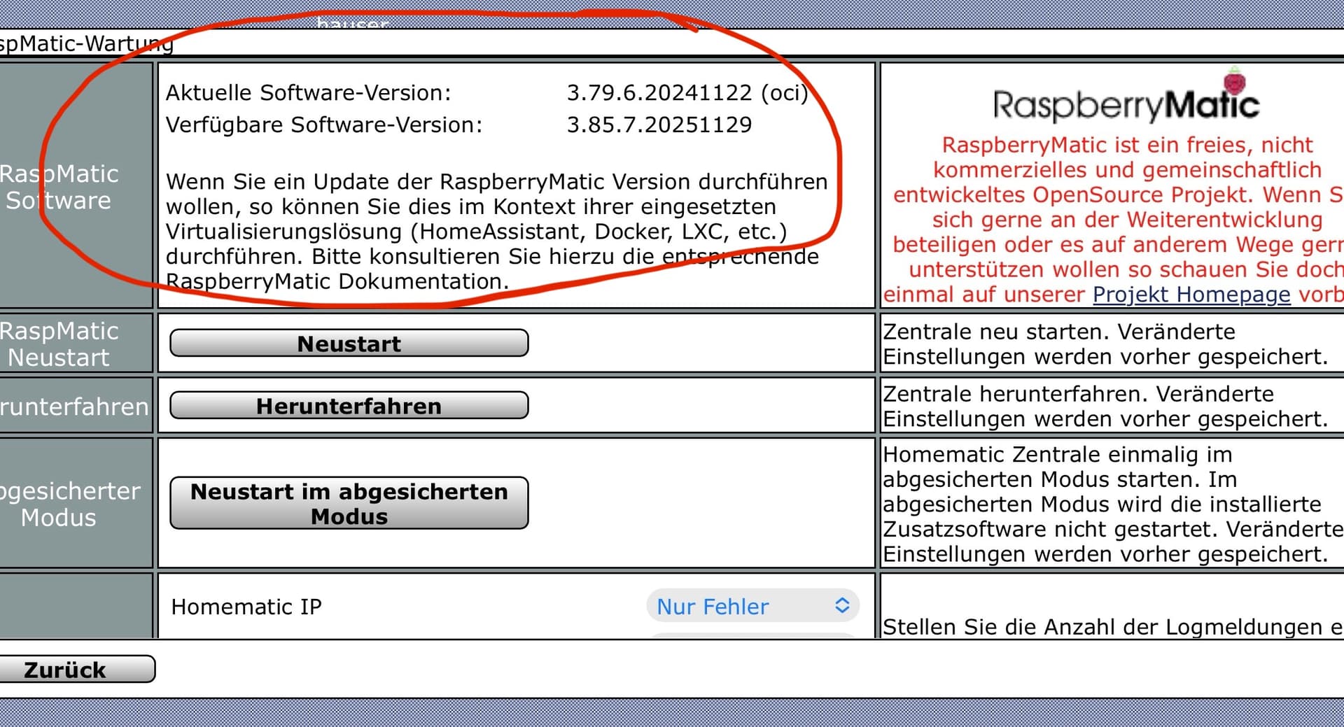

  1. Öffne in der RaspberryMatic-WebUI: “Einstellungen → Systemsteuerung → Zentralen-Wartung → Datei auswählen …”, lade das *.zip hoch und starte das Firmware-Update.
Hier habe ich kein feld auf der linken Seite, wo ich die ZIP Datei hochladen kann, um das Update manuell durchzuführen zu können.
Woran liegt es, dass ich dort kein manuelles Backup einspielen kann? Gibt es eine andere Lösung, dass ganze auf OpenCCU umstellen zu können?

Raspberrymatic läuft anscheinend als HA Addon. Das läßt sich so nicht updaten.
Man muß folgendermaßen vorgehen.
Die Umstellung erfolgt einmalig manuell wie folgt:
  1. Im laufenden RaspberryMatic-Add-on ein manuelles Backup in der CCU WebUI erstellen und als *.sbk herunterladen.
  2. Das RaspberryMatic-Add-on stoppen, Autostart deaktivieren und ggf. die im Add-on freigegebenen Port-Einstellungen notieren.
  3. Das OpenCCU-Add-on zusätzlich in Home Assistant installieren.
  4. Für das OpenCCU-Add-on Autostart und Seitenleistenanzeige aktivieren sowie die zuvor notierten Freigabe-Ports dort wieder einrichten.
  5. OpenCCU-Add-on starten und in der WebUI anmelden.
  6. Unter “Einstellungen → Sicherheit → Backup einspielen” das zuvor erstellte SBK-Backup einspielen.
  7. In den Add-on-Einstellungen den Hostnamen notieren (z. B. “xxxxxx-openccu”).
  8. In Home Assistant unter “Einstellungen → Geräte & Dienste → Homematic(IP) Local → Optionen” den Hostnamen von “xxxxxx-raspberrymatic” auf “xxxxxx-openccu” ändern.
  9. Home Assistant neu starten. Wenn alles funktioniert, das alte RaspberryMatic-Add-on entfernen (inkl. Daten löschen).

Hallo Buginithi,
Es hat alles einwandfrei mit deiner Anleitung funktioniert. Vielen Dank für die Unterstützung :folded_hands:
