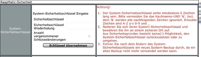

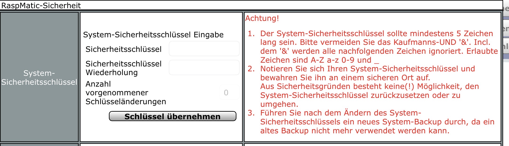

Kann mich leider nicht mehr erinnern, ob ich eine Sicherheitsschlüssel hinzugefügt habe. Woran sehe ich das?
In den Einstellungen sieht es dazu so aus:
Probier es aus.
Erst ohne Sicherheitsschlüssel. Wenn beim einspielen des Backup ein Schlüssel abgefragt wird, dann in Raspberrymatic einen neuen Schlüssel vergeben, ein Backup machen und das Backup in OpenCCU einspielen.

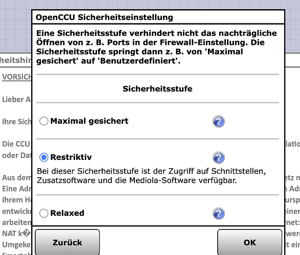

Würde mich auch mal interessieren, was bei der Sicherheitsstufe eingestellt werden soll, ohne dass es in Zukunft zu Problemen führt?

Da der Zugriff ja nur innerhalb des eigenen Netzwerk ist, kann das auf Relaxed stehen.

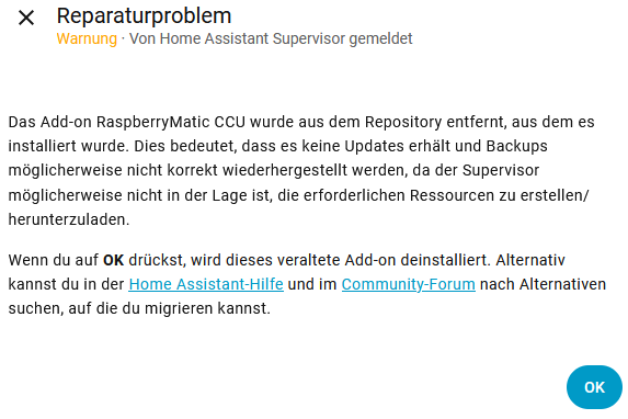

Ich stehe gerade vor dem Problem das gerade, von hier auf jetzt mein Raspberrymatic installation weg ist… Einfach von meinem RaspberryPi verschwunden! Alles ist nun hin - 97 Geräte pfutsch! Ich hatte nichtmals die gelegenheit ein Backup zu machen um umzusteigen!
Wie kann das sein. Komme ich irgendwie noch an die Daten meiner alten Installation dran? Wie kann es sein, dass ein derartiger eingriff in mein Lokales-System möglich ist. Das es reicht, dass ein Addon aus der Repository entfernt wird um mir die komplette Installation zu zerstören!

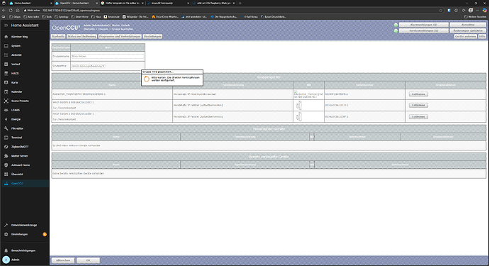

Damit nicht genug, ich wollte jetzt mit einem Raum anfangen die Geräte manuell wieder anzulernen, aber ich kann in OpenCCU die Heizgruppen nicht erstellen. Schon seit eine halben Ewigkeit schaue ich nun auf dieses Bild
Ist doch wirklich zum Kotzen!
Das HA so nett ist und ganz ohne Zutun dieses veraltete AddOn deinstalliert lese ich zum ersten mal.
Alle anderen, denen auch das AddOn deinstalliert wurde, waren wohl einfach zu faul zum lesen und haben brav “Ok” gedrückt.
Du könntest aus einem HA-Backup heraus das alte AddOn restoren.
Oder dir eins der Backups die in /backup/RaspberryMatic liegen mittels File-Editor-AddOn (Enforce Basepath aus) oder auch per Samba-Share AddOn besorgen und restoren.
Zu deinem Gruppenproblem.
Sieht aus als wäre was mit dem eTRV faul, hängt das noch im Posteingang?
