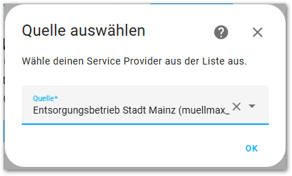

Was bis dato feststellbar ist, wohnhaft in Mainz, wird der Abfallkalender über Müllmax gesteuert, was die Nutzung des Phyton-Scripts nötig mach, davor habe ich ordentlich Respekt, selbst nach der Lektüre von Simon.
Daraufhin habe ich zu der weniger schönen Möglichkeit über die Nutzung der ICS Datei tendiert (weniger schön, weil ich sie wohl jedes Jahr erneuern soll, weil sie lokal abliegt).
Hierzu beschreibt das Video vom Smart home Bastler sehr gut die Vorgehensweise.
Ich habe leider das Problem, dass die Installation der Waste Collection Schedule Integration ganz andere Angaben von mir verlangt, als die im Video.

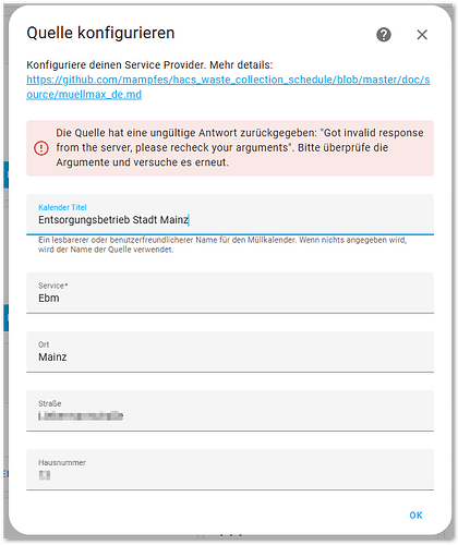

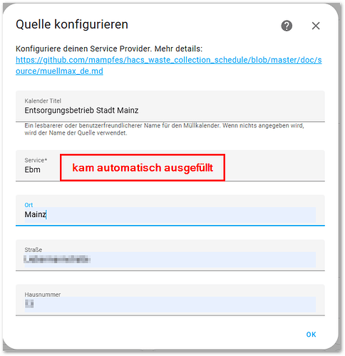

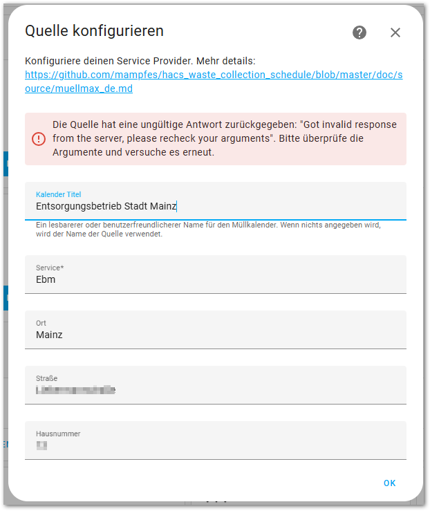

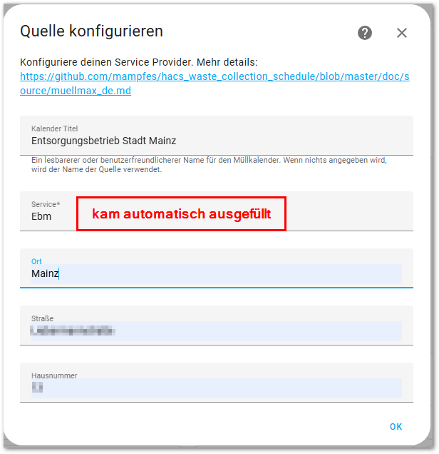

Service ist ein Muss-Feld, akzeptiert aber den dort befindlichen Akronym nicht.

ich hatte auch dieses Problem. Irgendwann bemerkte ich das der Straßenname mit einem Leerzeichen endete und nach löchen des Leerzeichen konnte ich die Konfiguration beenden. Also mein Tipp, kontrolliere alle Eingabefelder.
Leider alles korrekt.

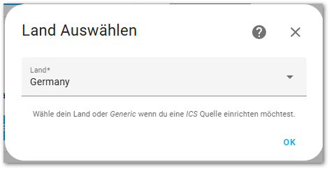

Du musst als Land “Generic” auswählen … dann kommst du mit ICS weiter.
Aber wenn du die Termine über die ICS schon in deinem Kalender hast, würde ich dir die Trash-Card empfehlen.
Und falls du die ICS noch nicht im Kalender hast, würde ich dir empfehlen, die Integration “Lokaler Kalender” zu nutzen.
Ich sehe überhaupt keinen Grund, Waste Collection Schedule zu nutzen, wenn du es über ICS machst.

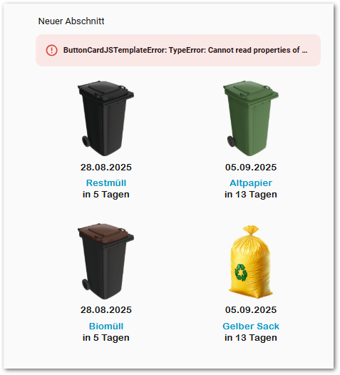

Die Karte zeigt zwar irgendeinen Fehler an, aber im großen und ganzen sieht es gut aus. Ich bin gespannt ob die Mülltonnensymbole anfangen zu blinken, wenn es soweit ist.
