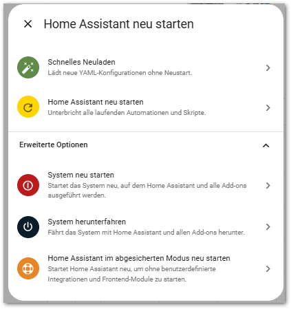

Daraufhin bin ich auf dieses Thread gestoßen und habe das Hardwareheruntergefahren durch System→HA neustarten→System herunterfahren

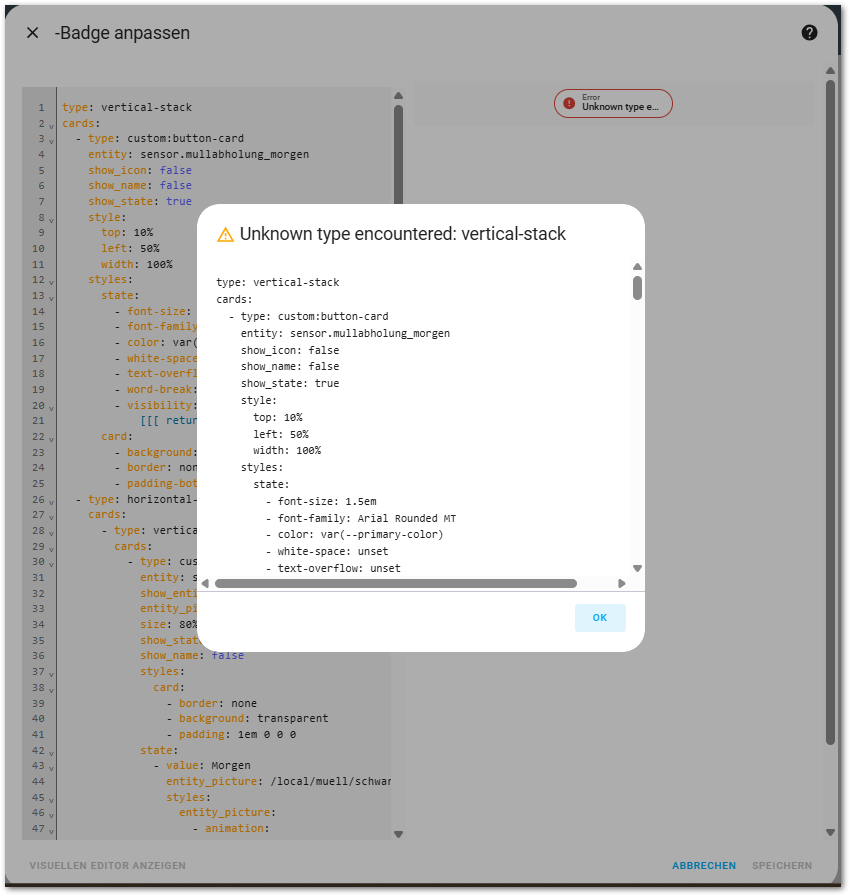

Jetzt nach dem Neustart erscheint die alte Fehlermeldung nicht mehr, es sieht nun so aus:
Der Code wurde mit dem Code-Generator aus dem Video erstellt.
Wäre die Annahme nun richtig, dass das Problem nun am Code liegt und nicht an der Erkennung der Button-Card?
