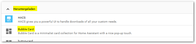

Guten Morgen,
da ich meine Dash Board neu erstellen soll, habe ich mir die Bubble Card mal auf YT angeguckt.
Ich habe sie nun über HACS heruntergeladen und wie die Installation vorschreibt, den Browser neu gestartet (aus dem Download Dialog raus). HA ist ebenfalls neu gestartet.

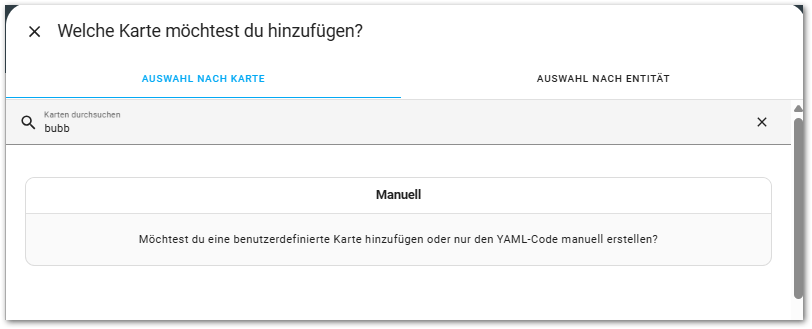

Leider gibt mir die Kartenauswahl keine Bubble Card beim Bearbeiten eines Dashboards her.
Musste ich sonst etwas beachten, was ich übersehen haben soll?

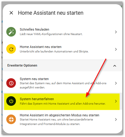

nachdem mir gestern beim Hardware Neustart meine Übersicht Dashboard kaputt ging, nur um sicher zu sein:
1.
2
3. etwas abwarten und dann das Netzkabel von Raspi trennen und wieder einstecken.
Ist die Vorgehensweise richtig?
ja, “System neu starten” geht auch.

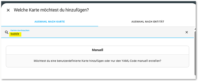

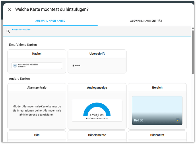

immer noch keine Bubble Karte:
im WWW Ordner gibt es die entsprechende Einträge.
Gibt es Ideen?

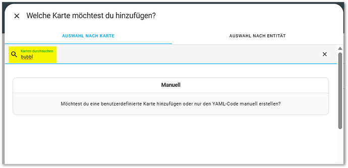

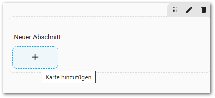

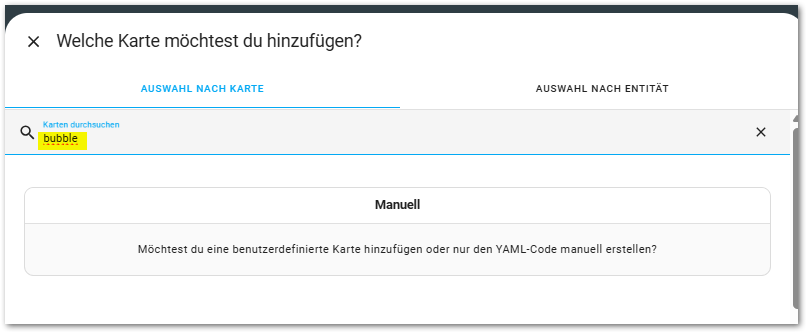

Ich bin auf meiner “Test” Dash Board und im Abschnitt versuche ich eine Karte zuzufügen. Bei der Auswahl suche ich nach Bubble…
Das ist doch richtig oder bin ich auf dem Holzweg und das geht irgendwie anderes?
In den Videos, die ich dazu gesehen habe wurde es so gemacht…

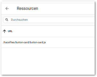

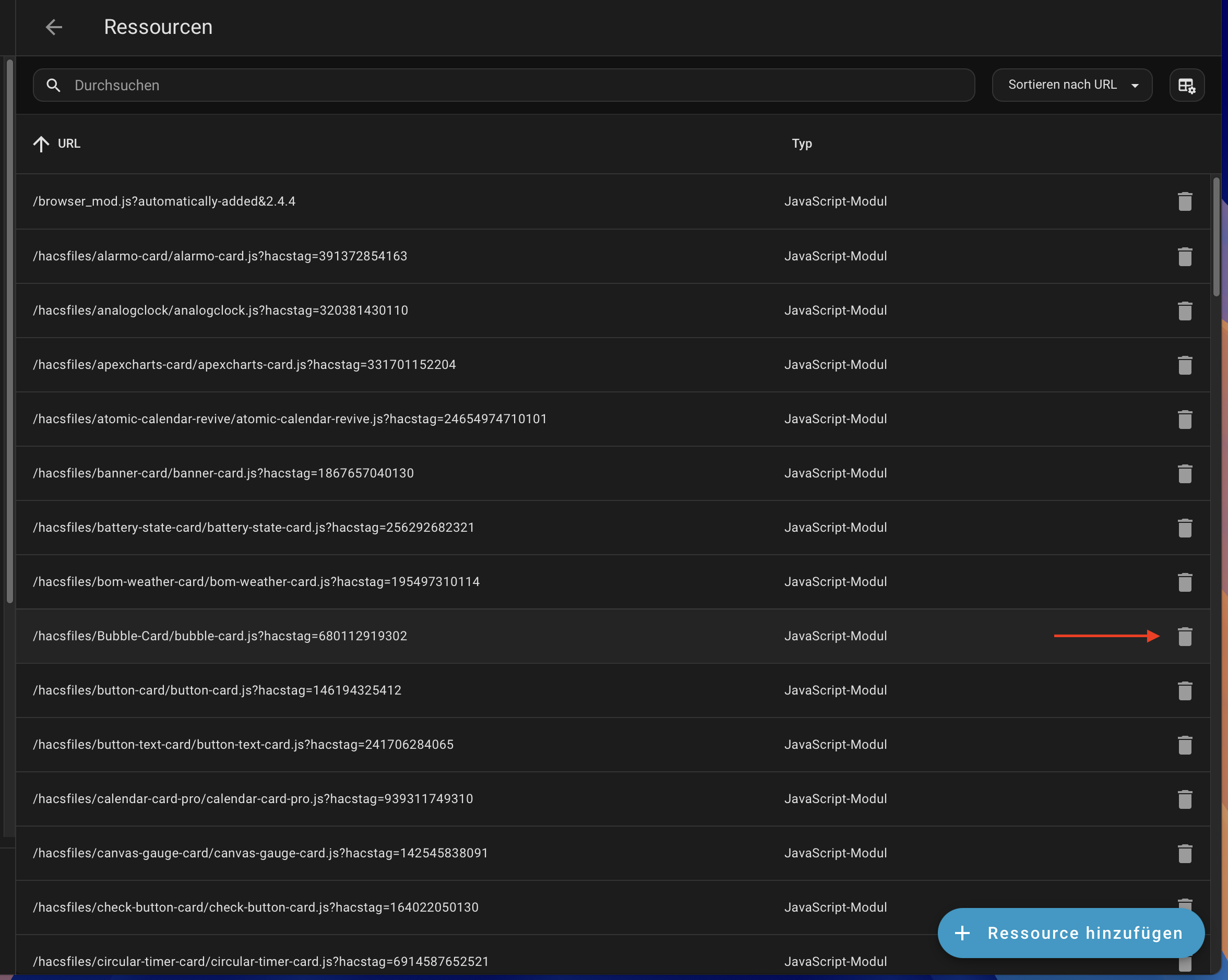

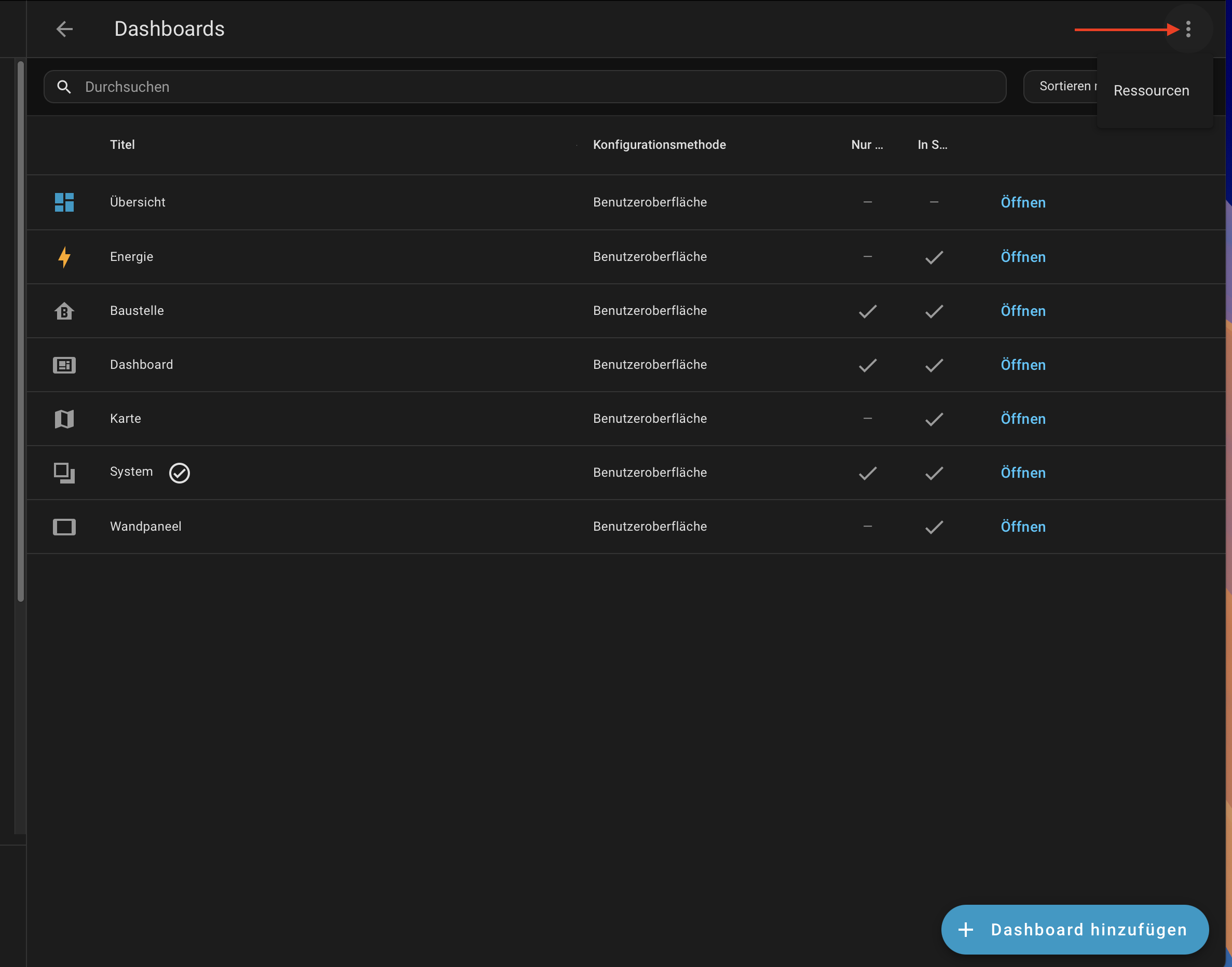

2. Einstellungen - Dashboards- Ressourcen (oben rechts 3 Punkte Bild1)
In Ressourcen nach /hacsfiles/Bubble-Card/bubble-card.js…… suchen und löschen (Bild 2)

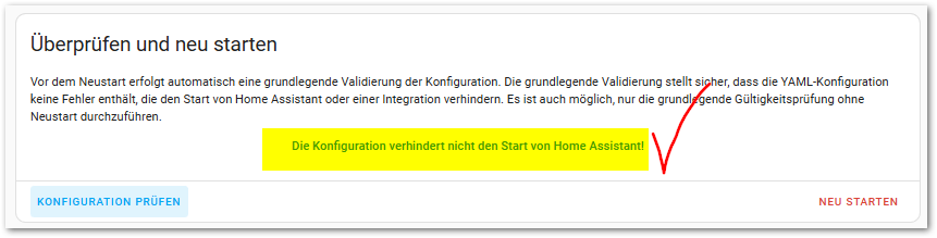

3. Das System Neustarten, dann in yaml (bei mir File editor) unter: /homeassistant/www/community/ schauen ob Bubble-Card Ordner Vorhanden, wenn Ja Löschen (Konfiguration prüfen und Neustart)

unter den Ressource gab es keinen Eintrag für Bubble Card.

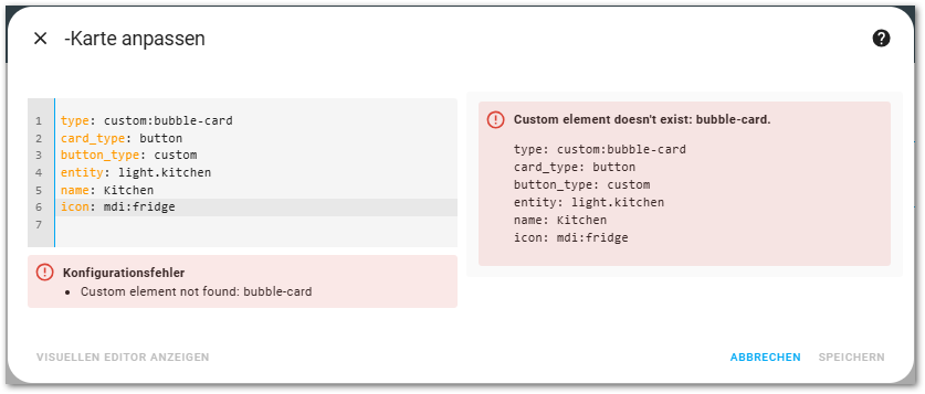

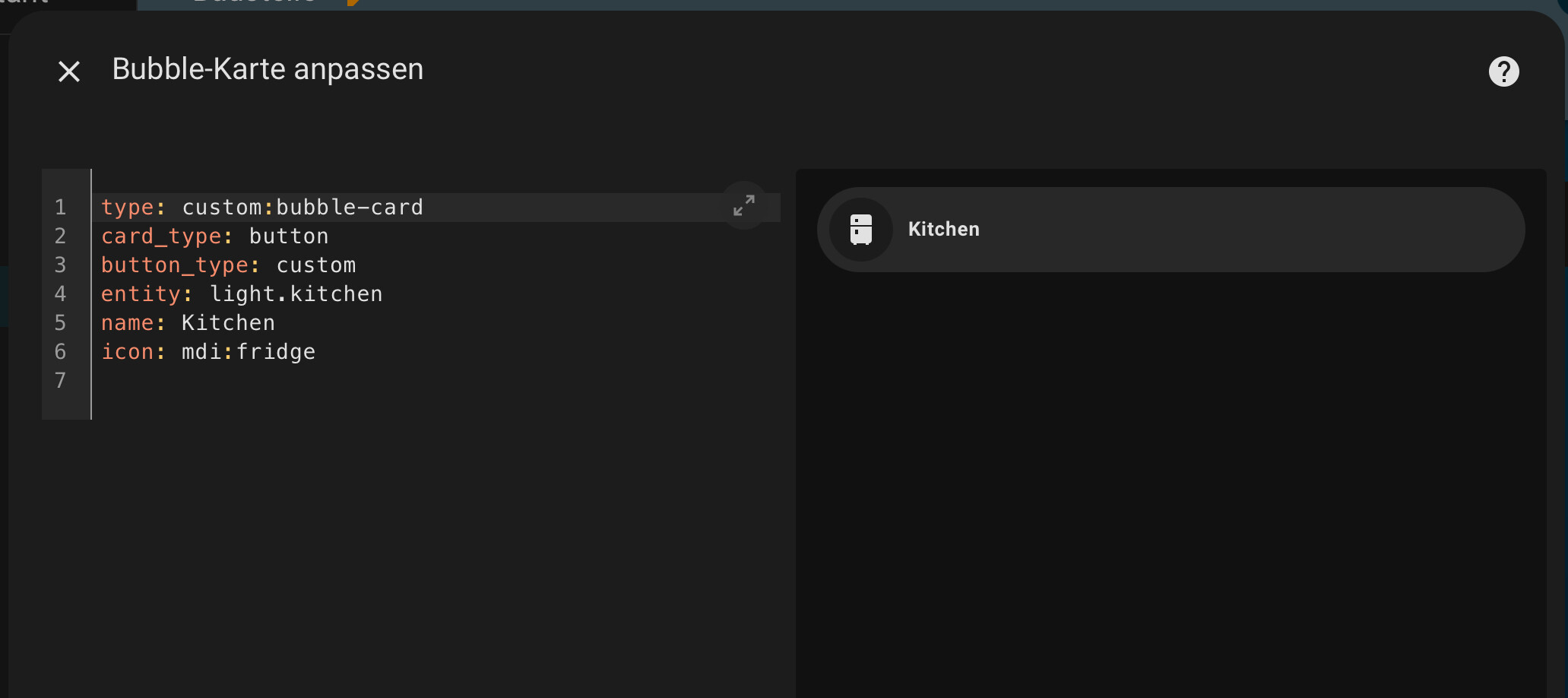

Was passiert bzw. Welche Meldung bekommst du, wenn du die kartecode manuell über einfügen machst? z. B. Das hier:
type: custom:bubble-card
card_type: button
button_type: custom
entity: light.kitchen
icon: mdi:fridge
Hmmm, vielleicht musst du HACS noch mal neu installieren.

Du fügst eine Manuelle Karte ein und nimmst dann den Code von jack
Warum, kannst ja auch anschließend wieder alles rückgängig machen.

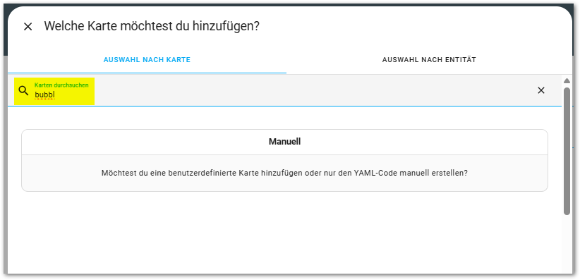

Bubble Card ist deinstalliert
Verstehe ich das richtig dass Du erst die Bubble Card deinstalliert hast und dann die karte manuell einfügst hast?….wenn ja ist die Fehlermeldung richtig, da es keine Bubble Card installiert ist. Mich hat interessiert was angezeigt wird wenn die Card installiert ist…vielleicht ist es irgendwo in Hintergrund und wird deswegen in der Auswahl nicht angezeigt aber bei reinsetzen der Kartencode „aufwacht“ und funktioniert, so die Hoffnung gewesen.

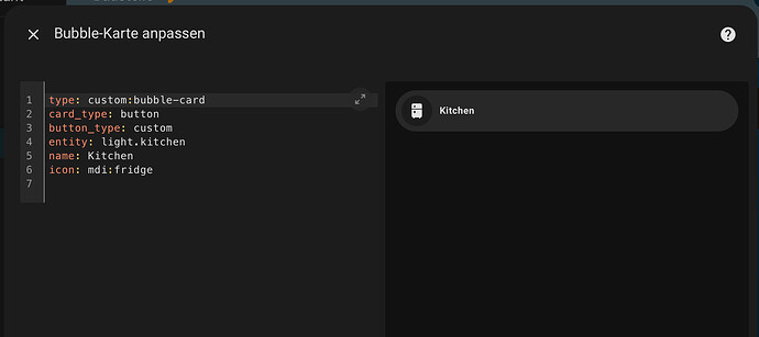

So sollte es aussehen:
ähm, ja das ist richtig.

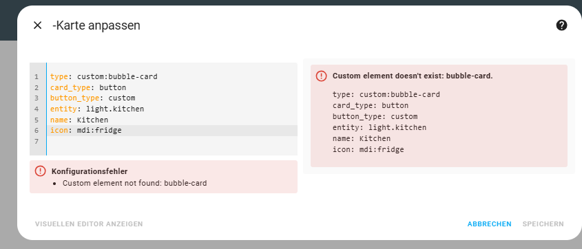

Habe nun die Version 2.5 beta 7 heruntergeladen und Deinen Code in die Manuelle Karte eingefügt:

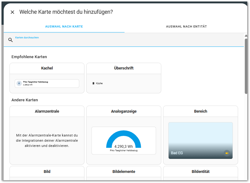

Leider dasselbe Ergebnis, nur dass es auch unter WWW keine Dateien abgelegt sind.
Ich werde das Gefühl nicht los, dass nach dem Herunterladen der Karten man sie auch installieren sollte, was jedoch nicht geschah. Ich versuchte gleich die Karten im Dashboard zuzufügen…
Irgendwas ist grundlegend falsch.

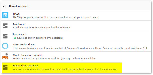

Bevor beim Neustart des Systems und des Crashes meines Dash Boards, hatte ich die “Power Flow Card Plus” mir eingerichtet.
Sie ist nun auch nicht mehr anwählbar.
Das jetzige Dashboard, welches automatisch vom HA generiert wurde auf der Seite “Übersicht” enthält zwar sämtliche Entitäten die es bis heute im HA gibt, zeigt mir aber die akribisch erstellte Power Flow Card Plus nicht mehr
