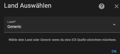

  1. Integration hinzufügen:
  2. Land auswählen, da dein Entsorgungsbetrieb wohl nicht gelistet wird bisher, Generic auswählen für ICS

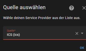

  3. ICS auswählen
  4. Pfad zur ICS Datei des Webserver deines Entsorgungsbetriebs, alternativ Pfad zur heruntergeladenen Datei auf dem HA Dateisystem
