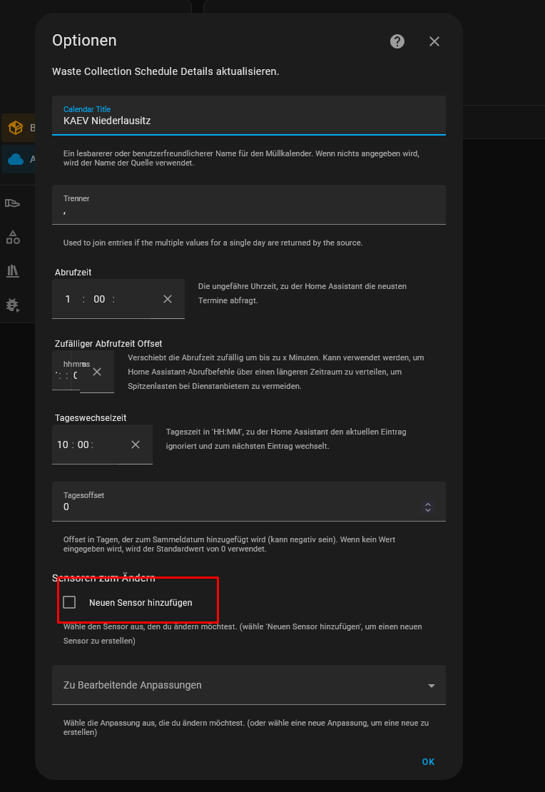

Ich hatte schon einmal versucht mein Entsorgungsunternehmen auch in der configure.yaml zu konfigurieren, aber das hatte auch nicht funktioniert. Außerdem ist mir hier nicht klar, wie ich die Integration über die GUI installiere und dann nur über das configure.yaml konfiguiere.
Daher hatte ich das über die GUI konfiguriert und gehofft den Rest über die yaml Datei zu machen.
Hat das denn jemand in der Konstellation mal probiert?
Oder ich brauche einen Tip wie ich die Integration installiere und dann über die configure.yaml konfiguriere. Jedes Mal, wenn ich die Integration installiere, dann will er gleiche, dass ich ein Entsorgungsunternehmen auswähle…

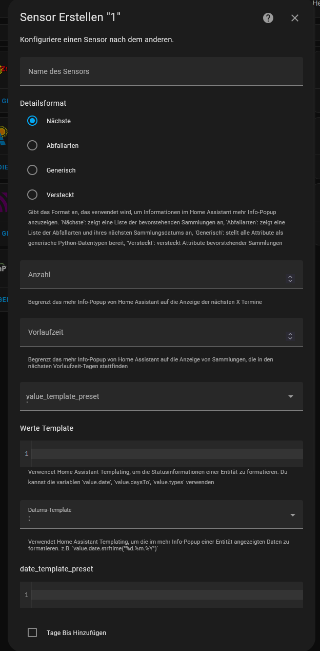

Wie muss ich das ausfüllen?
wenn ihr die Integration, die Abrufart hinzugefügt habt und das im Kalender angezeigt wird, braucht ihr theoretisch erstmal nichts weiter konfigurieren. Ausnahme wäre, ihr wollte z.B. “in 1 Tage” zu “morgen”, oder den Namen einer Abfallart ändern.

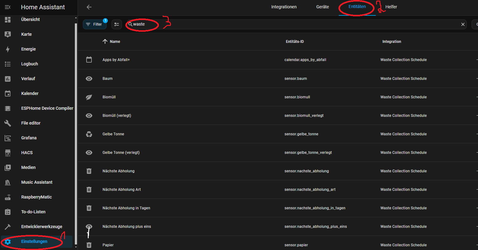

Die Namen der einzelnen Sensoren, die ihr über eine gewünschte Entitätenkarte einfach ins Dashboard einfügen könnt, findet ihr unter:
Einstellungen → Entitäten und gebt dort in die Suche “waste” ein.
Jede “sensor.” Entität enthält hier die Daten der nächsten Abholungen.
MfG
@dunkelheim Also ich habe da keine weiteren Entitäten

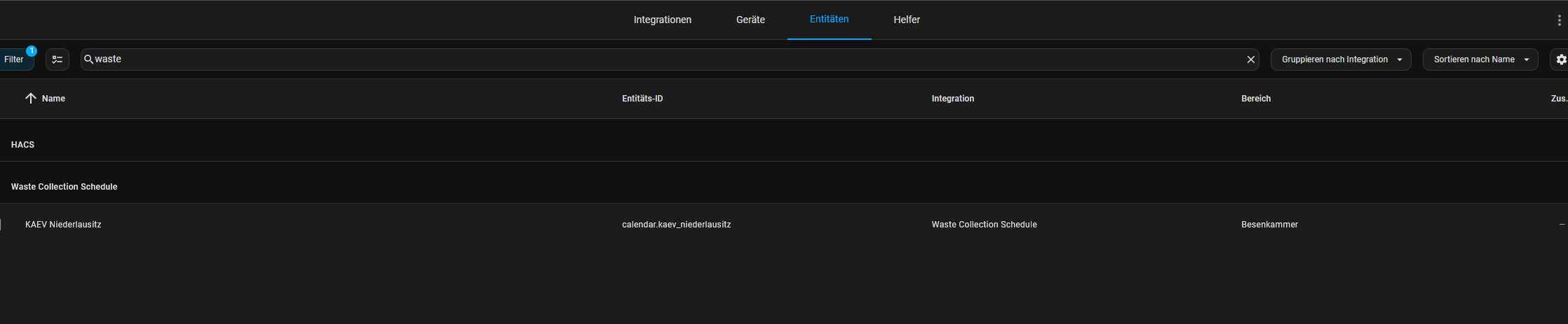

also in der yaml ist kein Sensor
Man kann das wohl, vermute ich mal auch hierüber machen. Nur hat das einrichten überhaubt nicht funktioniert.
Da kann ich leider nicht helfen - ich habe das komplett in der .yaml Datei gemacht (auch zu sehen im unteren Teil).
In der .yaml kann kein Sensor sein, die muss man dort selbst hinterlegen.

Wonach hast du das installiert? Der Komplette Ablauf wird hier erklärt:
https://github.com/mampfes/hacs_waste_collection_schedule/blob/master/doc/installation.md
Wie meinst du das? Ich habe es in HAC installiert.
Ich habe das auch via HACS installiert.
Was mich (siehe ursprüngliche Frage) auch interessiert ist die Konfiguration der Sensoren via .yaml und die Installation via HACS.
Hat das mal irgendjemand auf diese Weise zum Laufen bekommen?
(Vielleicht hat ja jemand ein Testsystem laufen, wo er das mal austesten kann… :slight_smile: )
