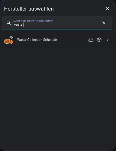

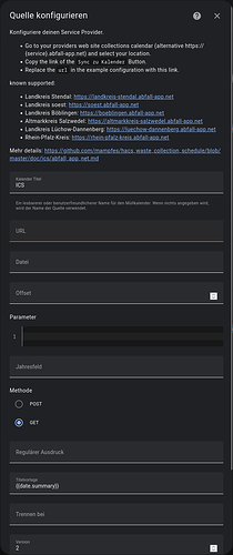

Die aktuelle Version, kann man über die HA UI konfigurieren, dazu muss man keinen Code in die configuration.yaml schreiben.
Hier mal der Anfang, in Bildern
grafik
grafik
Ab hier musst Du es selbst weiter versuchen.

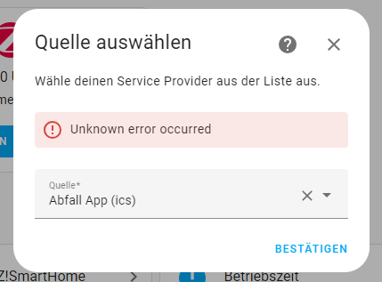

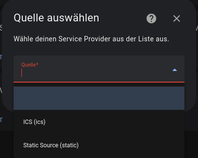

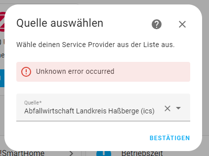

Beim Starten bzw. Hinzufügen der Integration
erhalte ich die folgende Meldung.
Diese Meldung (die letztere) kommt auch wenn ich andere auswähle

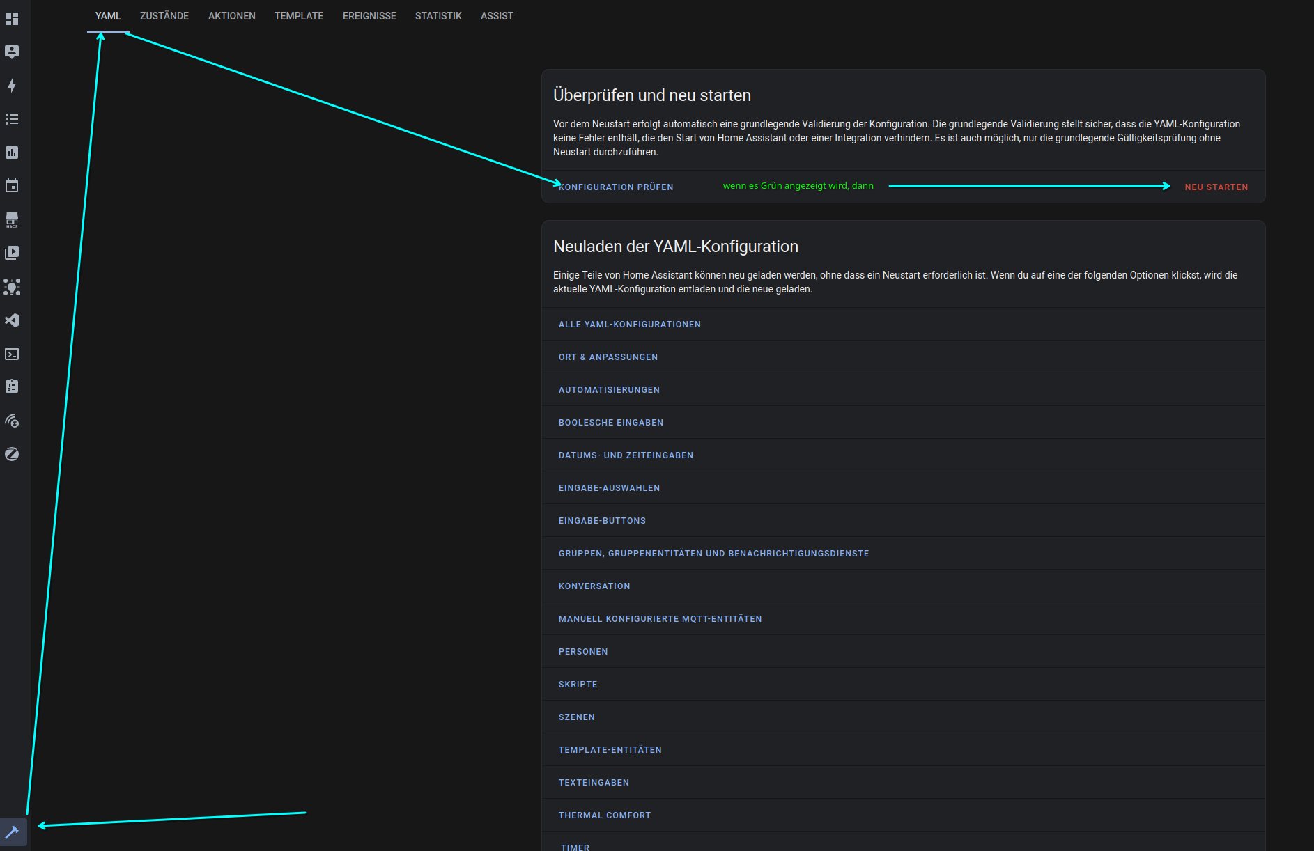

hast Du denn Deine ersten Versuche, auch wieder zurück gebaut und HA danach neu gestartet?
Achtung, aber immer vorher nachschauen, ob die configuration.yaml noch ok ist.

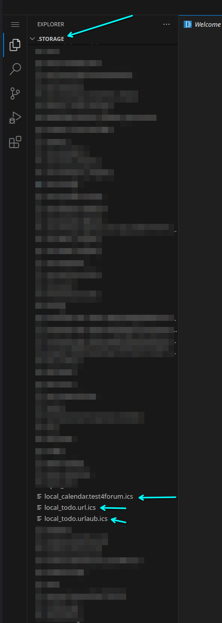

Erstelle im HA mal einen Kalender, zum Beispiel „Muell“, dann schaust du im Ordner „.storage“ nach (ist versteckt), dort müsste dann eine local_muell.ics liegen. Deine von der Gemeinde in local_muell.ics umbenennen, die vom HA überschreiben und HA neu starten.
Wenn du nach dem Neustart alle Termine drin hast, bist du fertig, wenn der Kalender nicht geladen werden kann ist das ics nicht konform.
Ich hab das festgestellt als ich einen Export vom Exchange so importiert hab. da stimmte was mit den DTSTART und DTEND Tags nicht. Seitdem ich das nachträglich mit einem Script korrigiere hab ich einen täglichen Sync ohne irgendwelche Dritt-Tools, das geht aber nur weil ich jede Nacht mein HA neu starte.
Vielen Dank für Deine Hilfe!

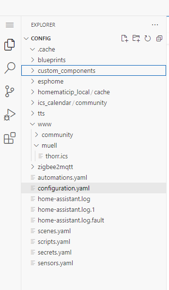

Einen lokalen Kalender habe ich soeben angelegt. Jedoch finde ich keine ICS-Datei im dem Verzeichnis, wo die configuration.yaml liegt.
Auszug aus Studio Code Server

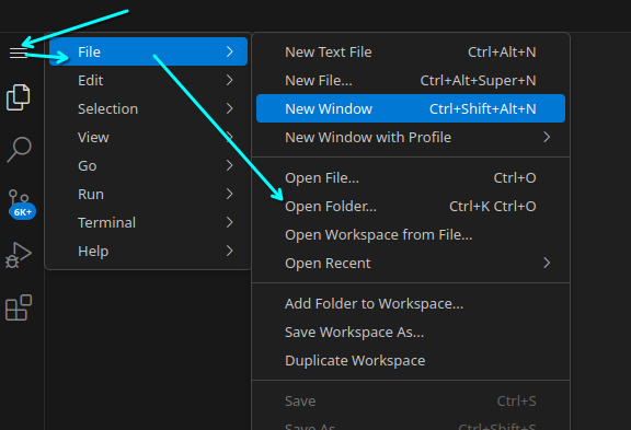

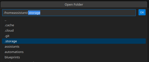

den findest Du da nicht, die lokalen calender liegen im versteckten Ordner .storage, mit VCS geht das so
grafik
grafik

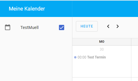

Hallo Mirco,
der lokale Kalender ist nun existent und wird korrekt angezeigt! Somit wäre das Problem zunächst gelöst. Warum sich die Daten nicht über die Waste Collection Schedule importieren lassen, bleibt offen. Weder über die manuelle Konfiguration noch über das UI. Im UI kommt der „unbekannte Fehler“ übrigens immer bei der Auswahl eines beliebigen Providers der ICS unterstützt bzw. benötigt. Bei GitHub lese ich, dass es wohl noch mehr Probleme mit der Provider Auswahl, die ICS benötigen gibt.

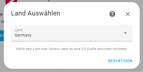

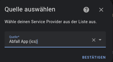

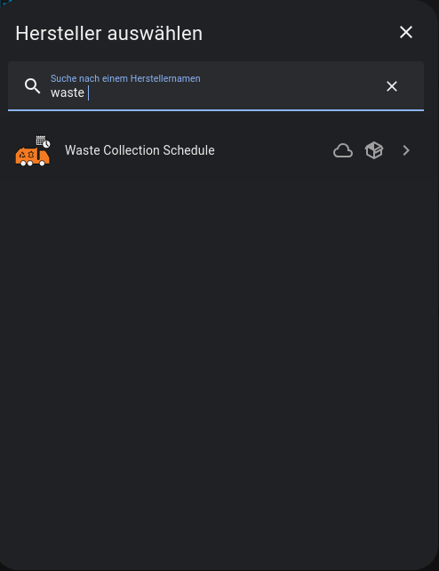

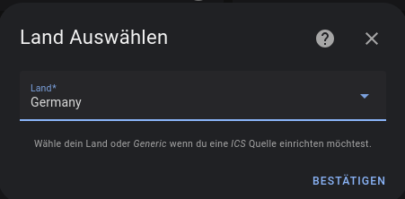

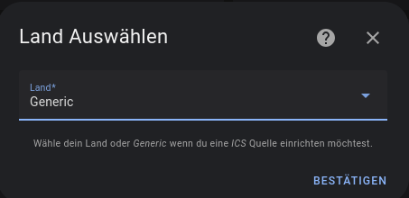

Sorry war mein Fehler, Du musst bei Land generic nehmen.
grafik
grafik
Dann muss ich eine Ausnahme sein, egal was ich auswähle, da kommt kein Fehler :wink:

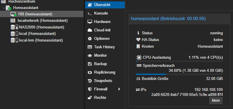

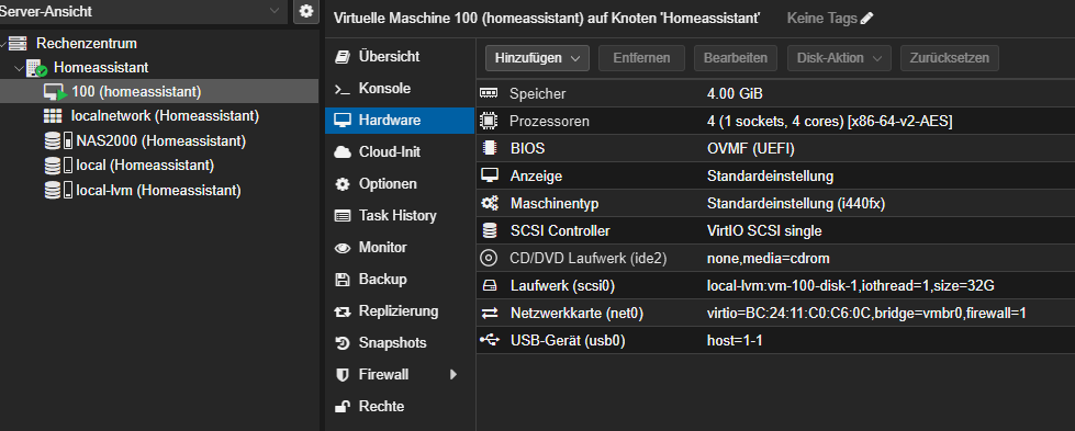

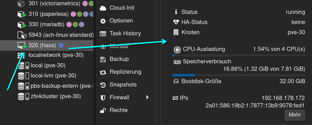

Die VM, mit HAOS, wie sind denn da die Ressourcen eingestellt?
Hallo Bernd,
auf was muss ich da schauen?
Wilfried

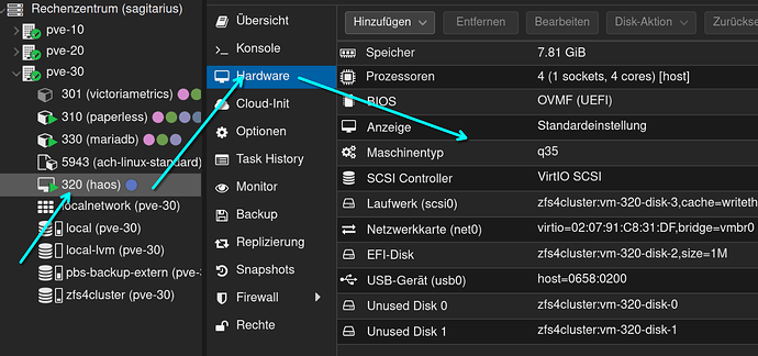

Entweder
Oder
Hallo Bernd,
im Umgang mit ProxMox bin ich noch etwas unterbelichtet…
Ich hoffe, dass sind die richtigen Angaben!?
Wilfried
moin,

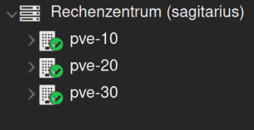

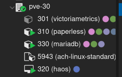

ja alles ok, ein kleines Aber, hat aber nichts mit Deinem Problem zu tun, es geht um den Namen des Proxmox Servers, Du hast ihn Homeassistans genannt!
grafik

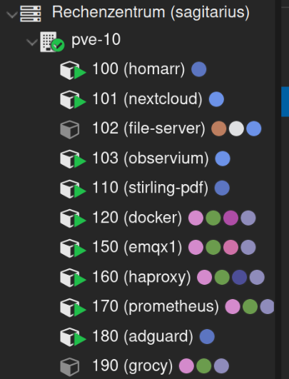

wenn Du jetzt aber z. B eine Nextcloud als Vm/LXC installierst, hat das ja nichts mehr mit Homeassistant zu tun :wink:

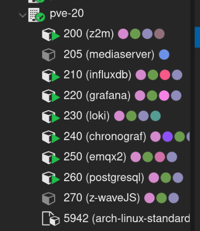

So kommt man schnell durch einender, wenn ich jetzt sage, geh auf die Konsole von homeassistant meine ich dann die von Proxmox oder die von der VM?
Den Server würde ich immer unabhängig davon benennen, im Standard wird da von Proxmox pve = Proxmox Virtual Environment genommen, ich habe ein Cluster mit drei PCs
grafik
Und darin sind dann LXC oder VMs
grafik
grafik
