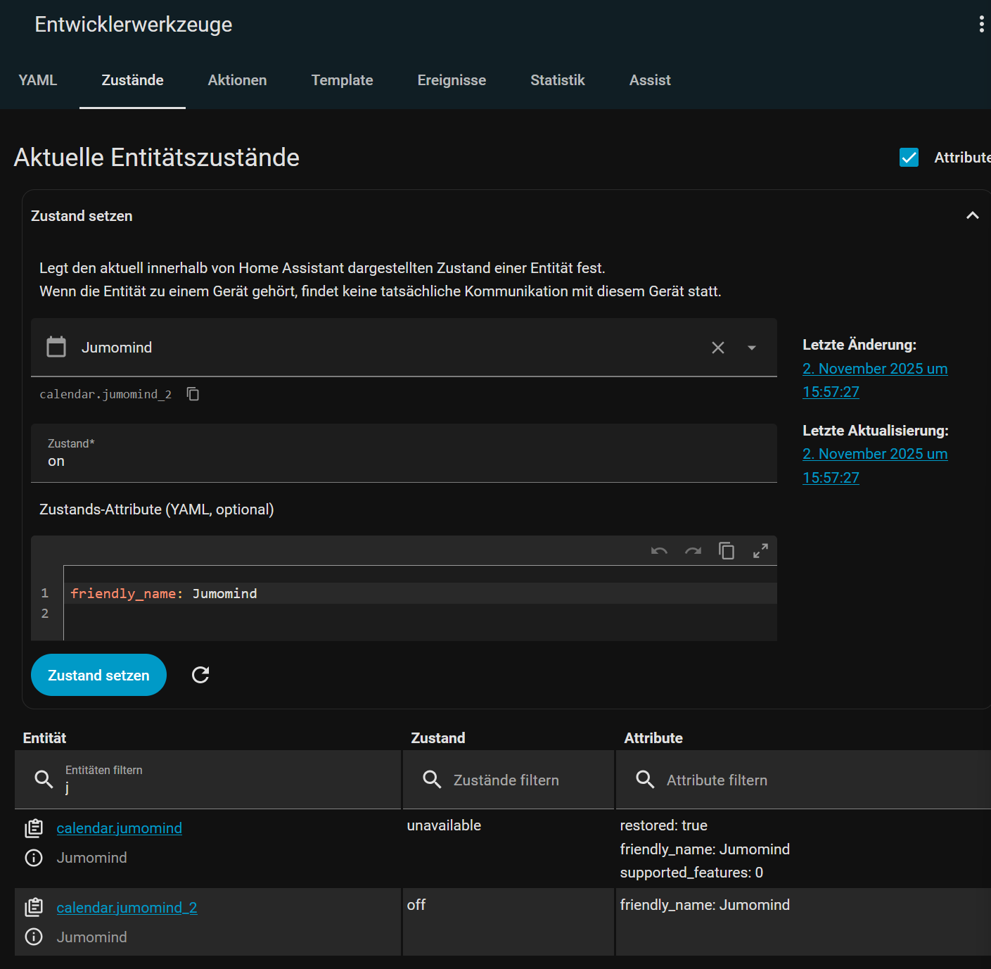

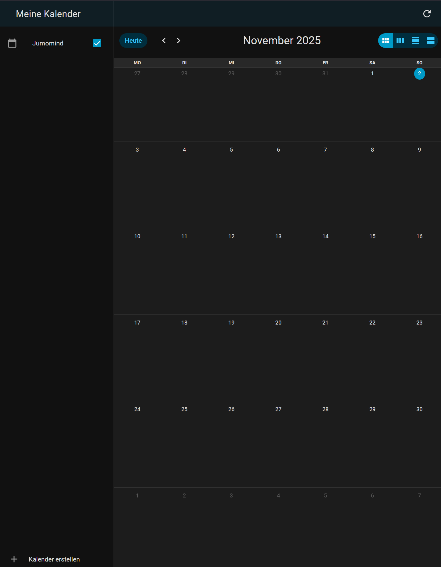

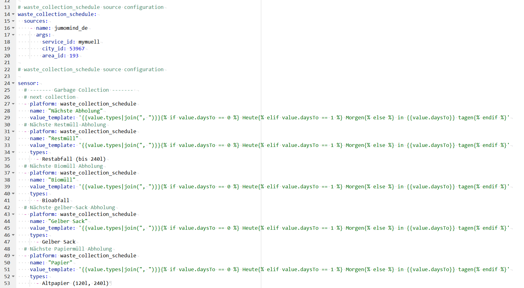

ich habe nun auch Probleme mit meinem Müllkalender.
Ich habe keine Ahnung, wieso das so ist und finde auch keine Lösung. Auch in deinem Forum leider nicht konkret zu meiner Konfiguration.

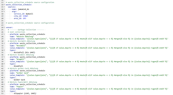

So sieht mein Code in YAML aus:
# waste_collection_schedule source configuration waste_collection_schedule:
sources:
- name: jumomind_de
args:
service_id: mymuell
city_id: 53967
area_id: 193
Unter den Entwicklerwerkzeugen kann ich unter “Zustände” den Status “off” sehen. Ich ändere den Status auf “on”. Trotzdem keine Änderung im Kalender. Nach einem Neustart fällt der Zustand allerdings auf “off” zurück.
ich habe auch gemerkt, dass der Zustand nach einer paar Sekunden automatisch auf “off” springt.
Hatte jemand zufällig das gleiche Problem und kann helfen?
:crayon:by HarryP: Code-/Logzeilen formatiert (bitte immer in </> einbinden und auch nicht als Bildschirmfoto)
Sicher das die Area ID stimmt?
https://mymuell.jumomind.com/mmapp/api.php?r=streets&city_id=53967
Man muss Dada übrigens nicht mehr manuell machen. Das geht mittlerweile auch über das GUI.
ich habe nun die area_id von 193 auf 401312 (als Beispiel, ist natürlich eine andere Straße) geändert.
Leider keine Änderung. Hätte ich bei area_id diesen kompletten Text, der in den geschweiften Klammern ist, übernehmen müssen?
Wie kann ich es denn in der GUI anpassen?
In den Entwicklerwerkzeugen habe ich nun unter Zustände zwei Einträge. Der alte Eintrag ist jetzt unavailable und der neue Eintrag springt relativ schnell von on auf off, sobald ich ihn manuell auf on setze…
